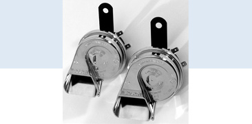

  • Hi. In meinem Twinair hatte ich vorher die Stebel Nautilus Compact verbaut. Passt zwischen Kühlerrahmen und Stoßstange, ist schweinelaut, hat eine E Nummer und klingt halt wie ein Italiener klingen muss. ;)
    Für meinen Abarth habe ich die auch schon daheim liegen, war aber die ganze Zeit zu faul sie einzubauen. Da müsste ich mal dran.

    ich habe die Wolo Bad Boy damals für 35 Schleifen gekauft und parallel zur originalen Hupe verbaut.
    Die passt genau vor die Batterie.
    Im Sicherungskasten habe ich einen Abgriff von dem original Hupenrelais zur Ansteuerung eines zusätzlichen Relais verlegt.
    Dieses passt sogar noch in den Sicherungskasten (im Bild unten links) und steuert den Strom vom Direktabgriff ( mit Sicherung ) an der Batterie.
