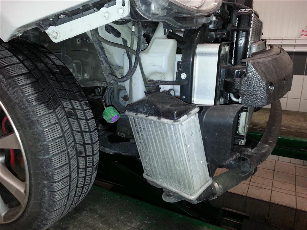

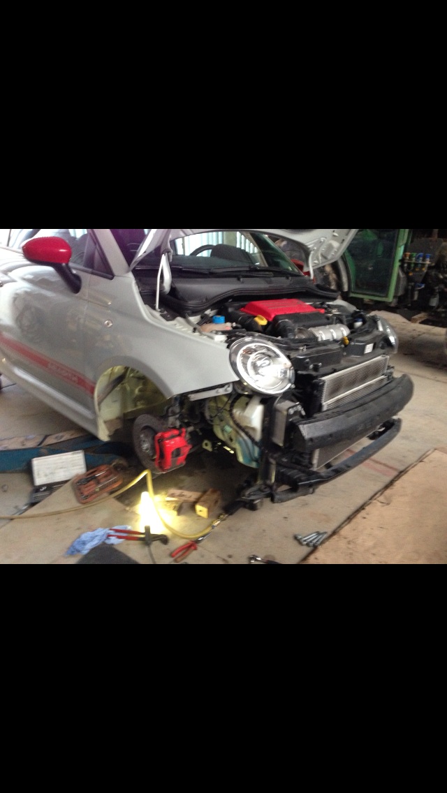

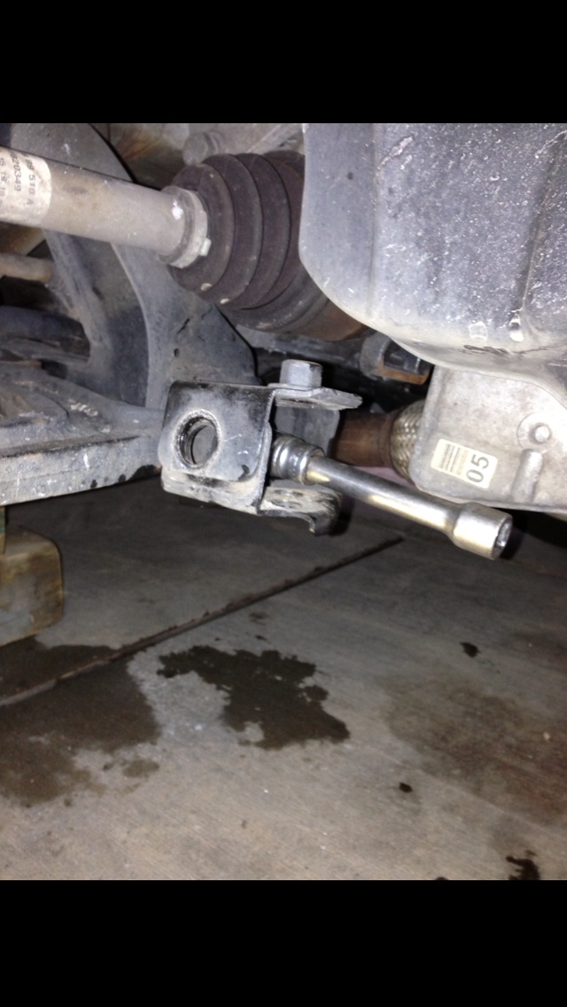

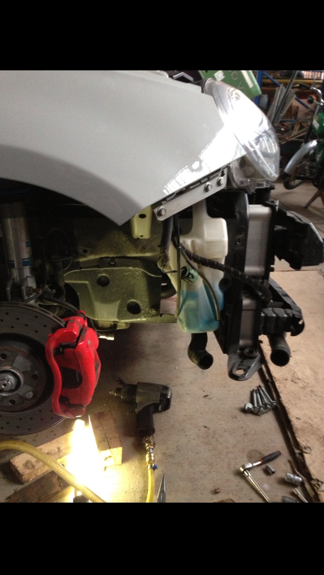

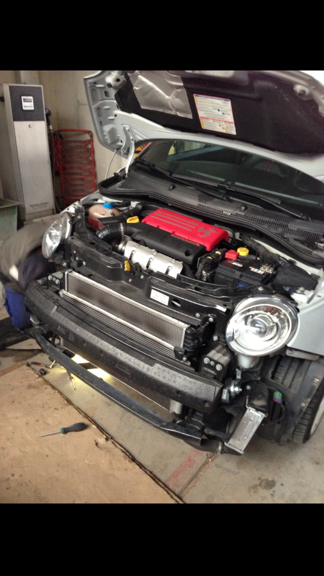

  • Hallo zusammen,
    Hab es heute hinter mich gebracht und den defekten querlenker erneuert!
    Für diejenigen die es in Zukunft vorhaben, hier Schritt für Schritt!!!
    Fahrzeug aufbocken, ich habe es ohne Hebebühne gemeistert aber mit wäre es um einiges angenehmer!
    Das Rad auf der Seite des defekten querlenker abnehmen und die Radhausschale abnehmen, ist mit paar Muttern und Schrauben fest!
    Unterboden Verkleidung abschrauben.
    Nun muss man den stoßfänger vorne ab montieren, hierzu die 4 torx schraune oberen im Motorraum abschrauben, danach die 4 oder 5 von unten an der Lippe, zu gut erletzt gibt es noch je Seite eine Torx Schraube die am Kotflügel zur Ecke des Stoßfängers befestig ist! Wenn alle Schrauben gelöst sind muss man an beiden Seiten an dem Übergang zum Kotflügel behutsam den stoßfänger von der Verankerung abziehen, es ist dort gesteckt und muss abgezogen werden! Nun nur noch die Stecker der tagfahrleuchten abziehen falls man das noch vorher schon getan hat und ferig!
    Nächster Schritt wäre es den ladeluftkühler abzumontieren hierzu gibt es nur eine Befestigungs Schrauben die Ober halb des Kühlers sitzt, daraufhin die zwei ladeluftschläche abziehen ( es werden 2 neue Schellen benötigt) und den ladeluftkühler aus der unter gummiverankerung rausheben!
    Jetzt kommt man an die zwei Schrauben des wischwasserbehälter, diese lösen und den Behälter zur Seite ziehen!
    Daraufhin liegt alles frei um sich an den Längsträger ranzumachen, dieser ist mit 7 Schrauben befestigt, 4 davon unter dem Aufprallschutzträger vorne und 3 hinten an der Achs unmittelbar vor der Schraube des Querdenkers an die man sonst nicht dran kommt! Wenn diese gelöst sind kann man den Längsträger in Richtung wo vorher der ladeluftkühler saß rausnehmen!
    Der querlenker hat nun verlohten den jetzt liegen alle 3 Schraube frei :D
    Zuerst die Schraube am Achsschenkel lösen und mit paar Hammerschlägen oder montiereisen den Führungsbolzen aus der Führung schlagen (Hebeln) im Anschluss die zwei anderen schrauben lösen und den querlenker rausziehen :thumbsup:
    Ist der neue querlenker drin das gleiche Spiel in umgekehrter Reihenfolge und geschafft :beifall:
    Viel Spaß und Erfolg dabei!!!
    Ich habe mit Hilfe meines Vaters ohne Hebebühne ca 1 1/2 Stunden gebraucht, nur so als Hinweis für den Zeitaufwand!
    Hoffe kann damit anderen weiterhelfen!!!
