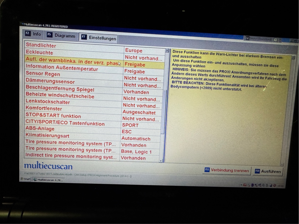

So,
bin hier etwas weiter gekommen.
Es ist tatsächlich so, dass die Funktion im Body Computer gespeichert ist.
Man kann diese in der Can Configuration deaktivieren / aktivieren, sowie viele andere Funktionen.
Ähnlich wie bei VW.
Momentan scheitert es an dem Beschreiben der Can Configuration.
Der Programmierer von MultiEcuScan reagiert hier gar nicht bzw. scheint kein Interesse zu haben, die Funktion zu implementieren.
Traurig ist, dass alles schon in MultiEcuScan vorhanden ist (Config lesen, editieren, schreiben) aber eben, keine Interesse.
Ich hoffe ich erhalte die Tabelle, wo diese Funktionen aufgelistet sind, dann kann man mal schauen, was sonst so geht ![]()
Das Bit für das ESS habe ich schon zumindest.
Halte euch auf dem Laufenden.

Wieder ein Stückchen weiter.
Yani von MutliEcuScan hat sich gemeldet und würde mir das probehalber programmieren.
Ich warte jetzt auf Rückmeldung eines Bekannten aus Italien, der mir hoffentlich die richtige Bitreihenfolge geben kann zum die Funktion zu deaktiveren.
Melde mich wieder, sobald es was Neues gibt ![]()
So Freunde des gepflegten Motorsports ![]()
Jetzt müssen die Instruktoren bei den Track-Days nicht jedesmal erklären, warum der 500 Abarth beim Anbremsen immer blinkt ![]()
Nach langen forschen und ausprobieren konnte ich heute erfolgreich das ESS (Emergency Stop Signalling) deaktivieren ![]()
Über euer Feedback freue ich mich ![]()
