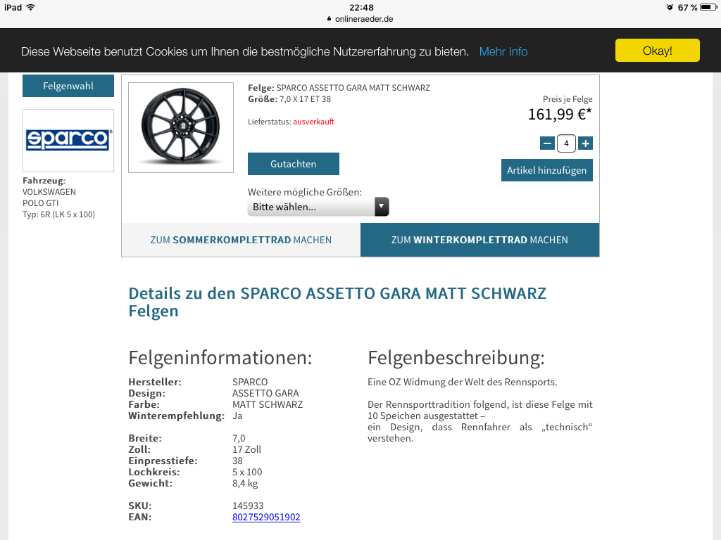

  • Sparco assetto gara ist verhältnismäßig leicht und günstig

  • Keine Ahnung wie vertrauenswürdig deren Angaben sind
      (129,28 kB, 364 Mal heruntergeladen, zuletzt: )
