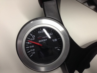

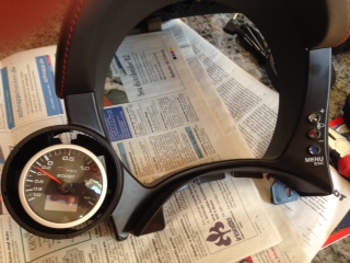

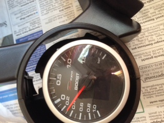

  • Ein absolutes Gebastel weil da nix passt ohne anpassen und alles zerschneiden.
    Dazu elektrischer Anschluss nicht wie in der Anleitung, das Endergebnis ist zwar überzeugend, aber die Arbeit wünsche ich keinem und kann sie auch nicht wirklich noch mal reproduzieren glaube ich;-)

  • @ MartiniRacingAbarth:
    Die Arbeit hat sich auf jeden Fall gelohnt. :top:
    So sieht das wirklich klasse aus. :beifall:

  • Im unteren Bild , noch im ausgebauten Zustand sind 0,2 bar auf der Uhr . Hast du die Anzeige noch genullt ?
  • War irgendwie klar das da noch Zweifel kommen, ist aber unbegründet;-)
    Die Anzeige hat einen elektrischen Schrittmotor und kalibriert sich selbst vor jedem Start.
    Hätte ich vielleicht auch filmen sollen.
    Und die Werte sind annähernd so wie auf dem Original Schätzeisen, eher ganz marginal niedriger.
    Keine Sorge✌️
  • Mach mal langsam mit den Äußerungen . Die Anzeige hat hinten eine einstellschraube . 2er Inbus und dann auf null stellen .
  • Ja,ja...
    https://vimeo.com/158833698
    http://deporacing.eu/catalogue/multi/view/277/
    ..."needle self calibration..."
    Die Werkseinstellung war okay, nach dem Transport stand die Nadel auch schon mal vor der Null, spielt alles keine Rolle bis das erste Mal Strom dran ist...
    So wie im Video stand sie nach dem ersten Strom dran, dann versaue ich bestimmt nicht eine sicher erfolgte korrekte Werkseinstellung.
    Muss ja auch selbstkalibrierend sein, sonst würde ja jeder Schlag im Fahrbetrieb die Anzeigengenauigkeit weiter verschlechtern, und da bekommt die Anzeige sicher mehr Schläge als beim Transport...

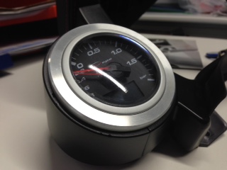

  • Hallo zusammen,
    warum soll die orginale Anzeige zerstört werden? das ginge auch deutlich einfacher
    So haben wir das bei uns gelöst

    Gruß Ralf
  • Schöne Lösung, da fehlte mir dann doch das Equipment und die handwerkliche Kompetenz;-)
  • es ging ja auch so, ich habe halt den Vorteil auf eine komplette Fertigung aus dem Bereich Maschinenbau zu greifen zu können.
    Gruß Ralf
  • Ab jetzt darfst du dann wohl in Serienproduktion gehen für Forenmitglieder;-)
