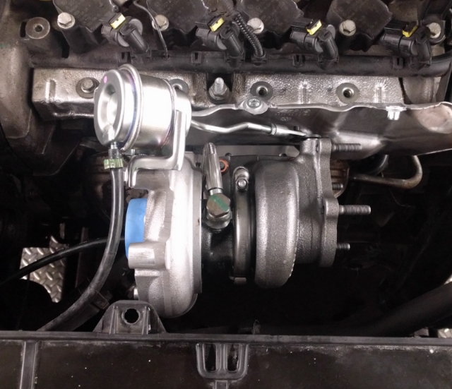

  • Hi Jungs,
    ich hab gestern damit begonnen den neuen Bishi TD04 einzubauen. Dabei fiel mir auf das in der Hohlschraube im Ölvorlauf etwas ist.
    Ist da ein Sieb verbaut?
    Sah irgendwie komisch aus - ich habe beschlossen die beiden mit sammt der Leitung zu ersetzen.
    Mein Abarth Grande Punto: Seriös - unseriös :-)

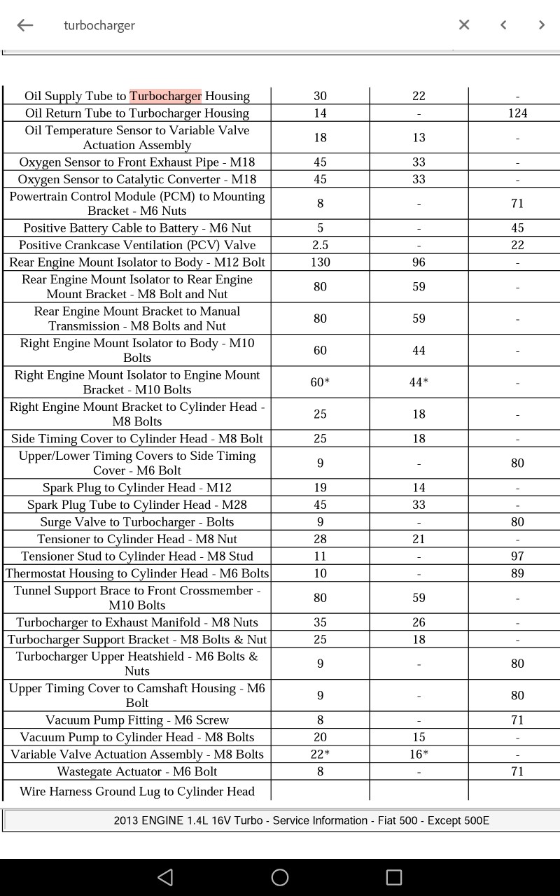

  • Hi RiceRocket,
    die erste Reihe sind die Werte in Nm.
    Wenn mein Englisch nicht ganz so schlecht
    ist sollten es also 30Nm sein. :)
    Weiß bei der Tabelle allerdings nicht ob es
    sich um den IHI oder GT1446 handelt.
    Ich denke aber als grober Richtwert in Ordnung.
    Dennis
    Edit: Gerade noch mal weiter gestöbert:
    V-Bandschelle.... sollte also der
    1446 sein. :thumbsup:
    2 Mal editiert, zuletzt von Don595 ()
  • Hi Don,
    vielen Dank!
    Leider zeigt wohl mein verwendeter Internet Explorer [o.ä.] kein Bild o. ä. an, daher wohl unnötigerweise meine Frage - sorry.
    Ich muss mir das mal an einem anderen PC-Gerät anschauen.
    Ich denke, das die Nm bei gleicher Schraube von IHI zu Garrett gleich sein sollten - Korrekt?
    Viele Grüße
    Rice Rocket 82.

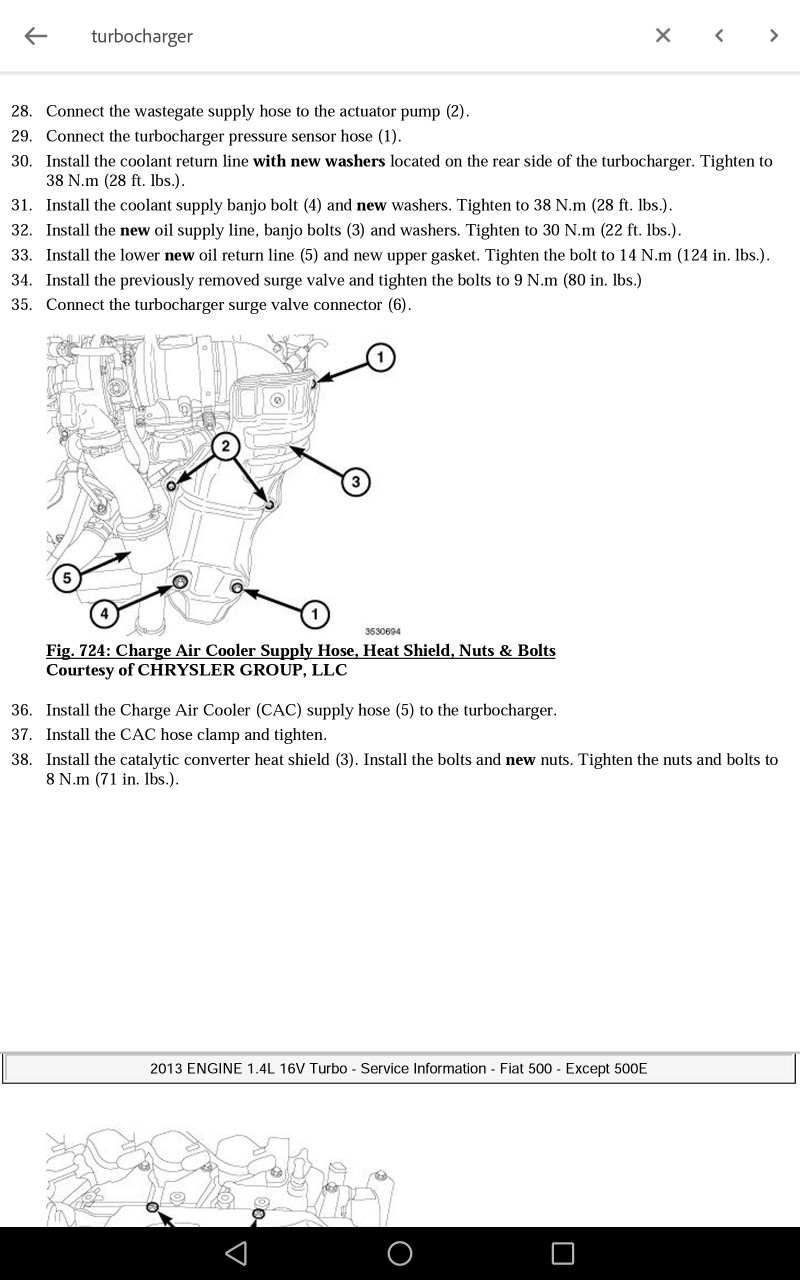

  • Hi Don,
    danke dafür. An einem anderen PC funktioniert das mit der Ansicht sehr gut.
    Die Screenshot sind vom Smartphone, richtig? Wie kommt man an dieses Handbuch ran?
    Viele Grüße
    Rice Rocket 82.
    Mein Abarth 595: ist und bleibt Serie - ja nee, is' klar!
  • Eigentlich nur über ne gute
    Online-Recherche... :thumbsup:
    Hab es durch Zufall über einen
    Link in einem Forum gefunden.
    Ein ehemaliger Schrauberfreund
    ( Fiat ) wollte mir das Ganze
    sogar in deutsch zur Verfügung stellen.
    Hat aber leider nicht mehr geklappt.
    Jetzt leb ich mit der englischen Variante.
    @Rice Rocket
    Ich sende dir noch mal eine PN. :top:
    Dennis
