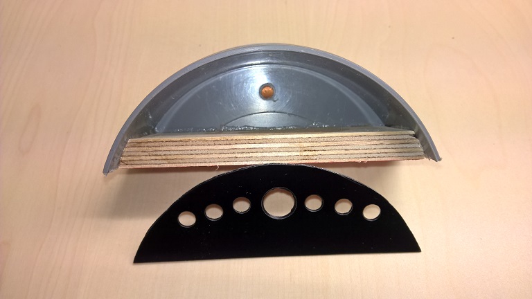

    Ich baue gerade aus der Abdeckkappe eines 100er Abflussrohres, ein wenig Sperrholz und einem Aluminiumrest ein Gehäuse, welches besser zu Innenausstattung passt.
    Wenn alles klappt, kann ich gegen Mitternacht noch lackieren... :whistling:

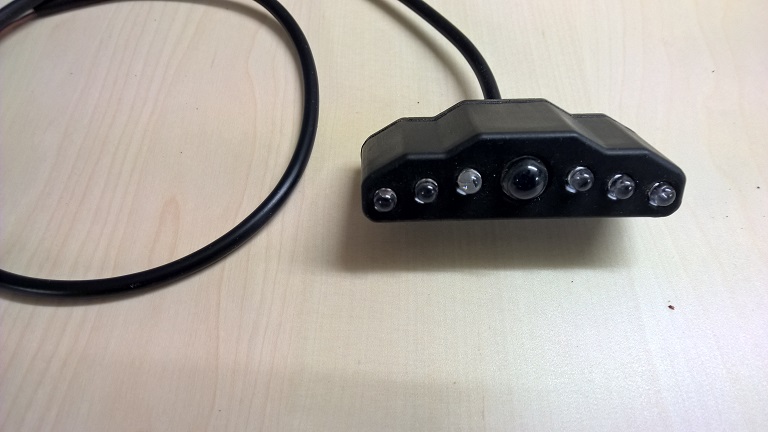

    wie bereits etwas zuvor zu lesen war, habe ich aus der Abflussrohrkappe und etwas Sperrholz sowie einem Rest Alu ein Gehäuse für die Shift-Light-Anzeige gebaut. Die ist nun gut sichtbar im Blickfeld positioniert. :top:
    Warum diese Anzeige:
    Auf zügig gefahrenen kurvenreichen Routen, möchte ich nicht immer auf die "niedliche" Drehzahlanzeige schauen um zu wissen, wann die maximale Drehzahl erreicht ist. Beim cruisen sieht das sicherlich anders aus.
    Die Funktionsweise ist recht simpel:
    Zunächst programmiert man die Drehzahl, ab der die Anzeige arbeiten soll. Danach wird die Maximaldrehzahl eingestellt. Diese sollt etwas unter der Nenndrehzahl liegen.
    Meine Anzeige ist für ein Drehzahlband von ca. 3000U/min bis ca. 5300U/min eingestellt. Bei 3000U/Min leuchten die äußeren Leds. Danach leuchten die restlichen Leds. Die große rote LED blinkt, sobald die Maximaldrehzahl erreicht ist.
    Nun sollte spätestens geschaltet werden :ungeduldig:

  • Das Shiftlight ist aus genannten Gründen sicher sehr hilfreich. Bravo!

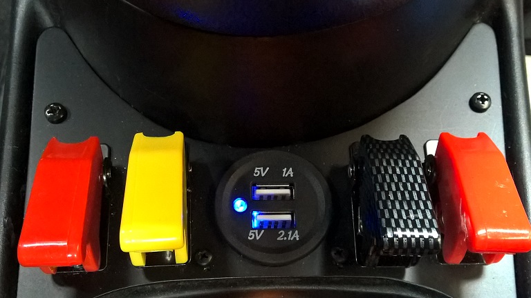

    für die Programmierung der Shift-Light-Anzeige ist auch ein Massesignal notwendig. :rolleyes: Darüber hinaus möchte ich während einer Vollgasfahrt mit Nenndrehzahl nich ständig "angeblinkt" werden. Somit muss das Shift-Light auch ausgeschaltet werden. ?(
    Um dies zu realisieren, habe ich mich für einen Taster (Massesignal) und einen Ein/Aus-Schalter entschieden. :top: Um dem Innenraum Rennsportoptik zu verleihen, habe ich mich für Schalter bzw. Taster mit Rennabdeckung entschieden. :beifall:
    Eine zweite Herausfordeung war die Ansteuerung der Zusatzinstrumente mit dem Lichtsignal. ?( Abends macht es durchaus Sinn, die Instrumente mit dem Lichtsignal auf eine bernsteinfarbene Beleuchtung umzuschalten - passend zum Radio. :anhimmel: Nur wenn ich tagsüber mit Licht fahre, sind die Instrumente schlecht ablesbar. X( Also schalte ich das Lichtsignal aus, so dass tagsüber während ich mit Licht fahre, dass Lichtsignal unterbrochen werden kann und die Instrumwente weiterhin weiß leuchten. :beifall:
    Als letztes todo stand noch auf meiner Liste, die Ansteuerung des Subwoofers. Die Lautstärke des Subwoofers wird über ein Poti geregelt. Hierfür habe ich lange nach einem geeigneten Platz gesucht... :ungeduldig:
    Dann die Idee, die Regelung ebenfalls unter einer "Schalterkappe" zu installieren. :thumbsup: Gleichzeitig zeigt die LED den Betriebszustand des Subwoofers an. :beifall:
    Ach ja: und da mein Handy ständig nach Strom ruft, habe ich noch schnell eine USB-Ladebuchse eingebaut... :anhimmel:
