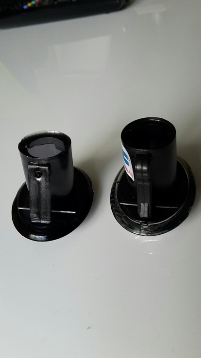

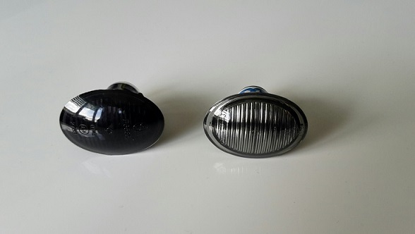

  • Es gibt eine Alternative:
    Für alle Interessierten:
    Meine Recherchen haben ergeben, das es noch andere schwarze Seitenblinker gibt, die eine entsprechend schmale Federspange haben und
    dann in den Originalausschnitt ohne Bearbeitung passen, ebenfalls mit E-Prüfzeichen. Die sind zwar (leider) nicht tiefschwarz, aber die
    mit der breiten Federspange passen auch nicht in die Mulde, sodas die eine Seite bündig aufliegt und die andere nicht.
    Anbei 2 Bilder dazu: links die tiefschwarzen mit der breiten Federspange, rechts die mittelschwarzen mit der schmalen Federspange.
    Die mittelschwarzen findet man auch im Internet, z.B. Carparts-Online. Ich habe dies auch MW-Motorsport, unserem Forenmitglied mitgeteilt,
    vielleicht nimmt er diese ja noch zusätzlich in das Programm auf.
    Jochen
