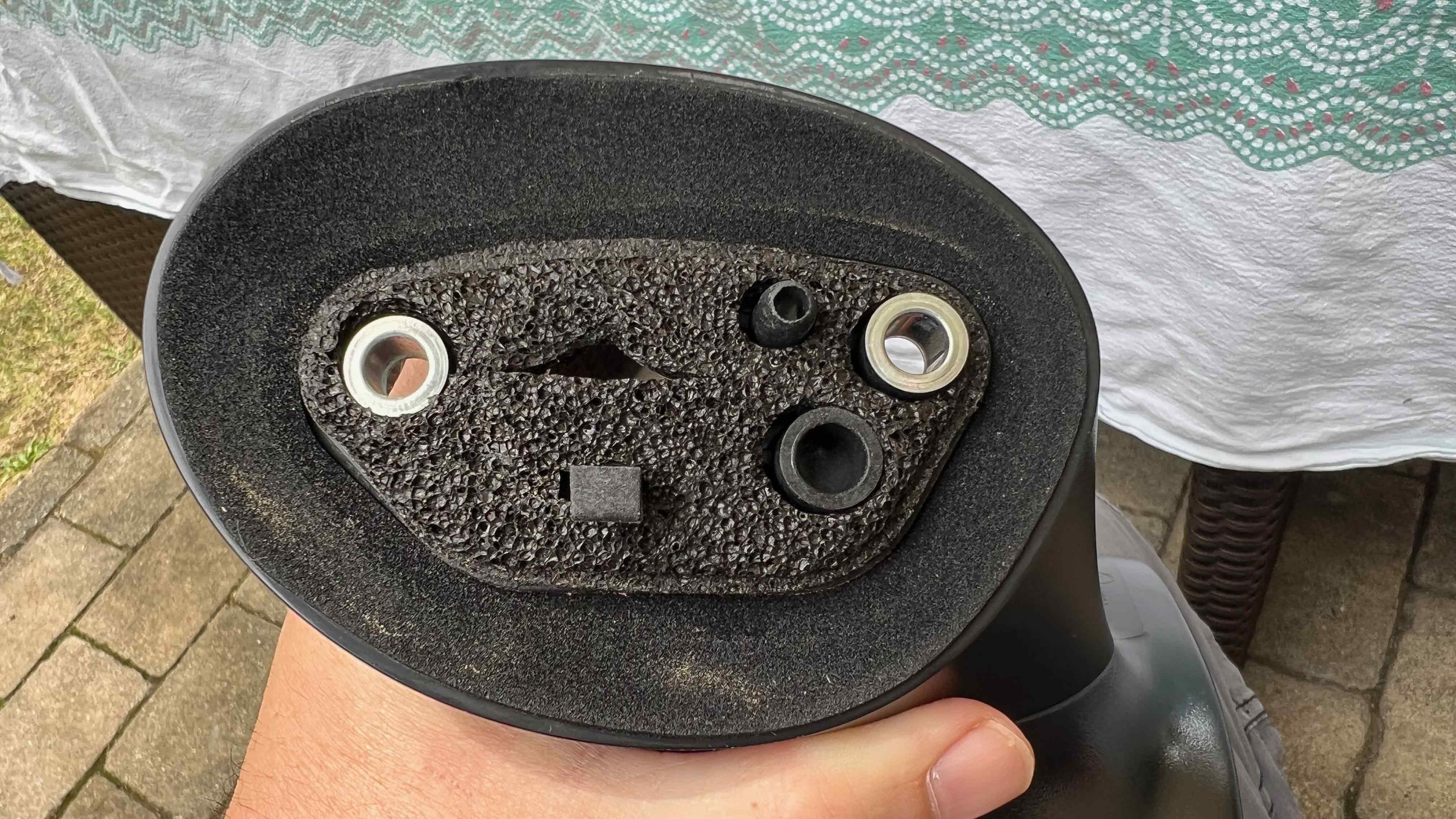

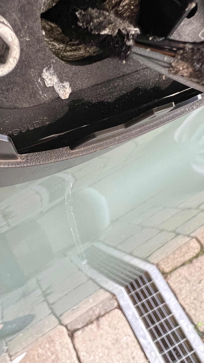

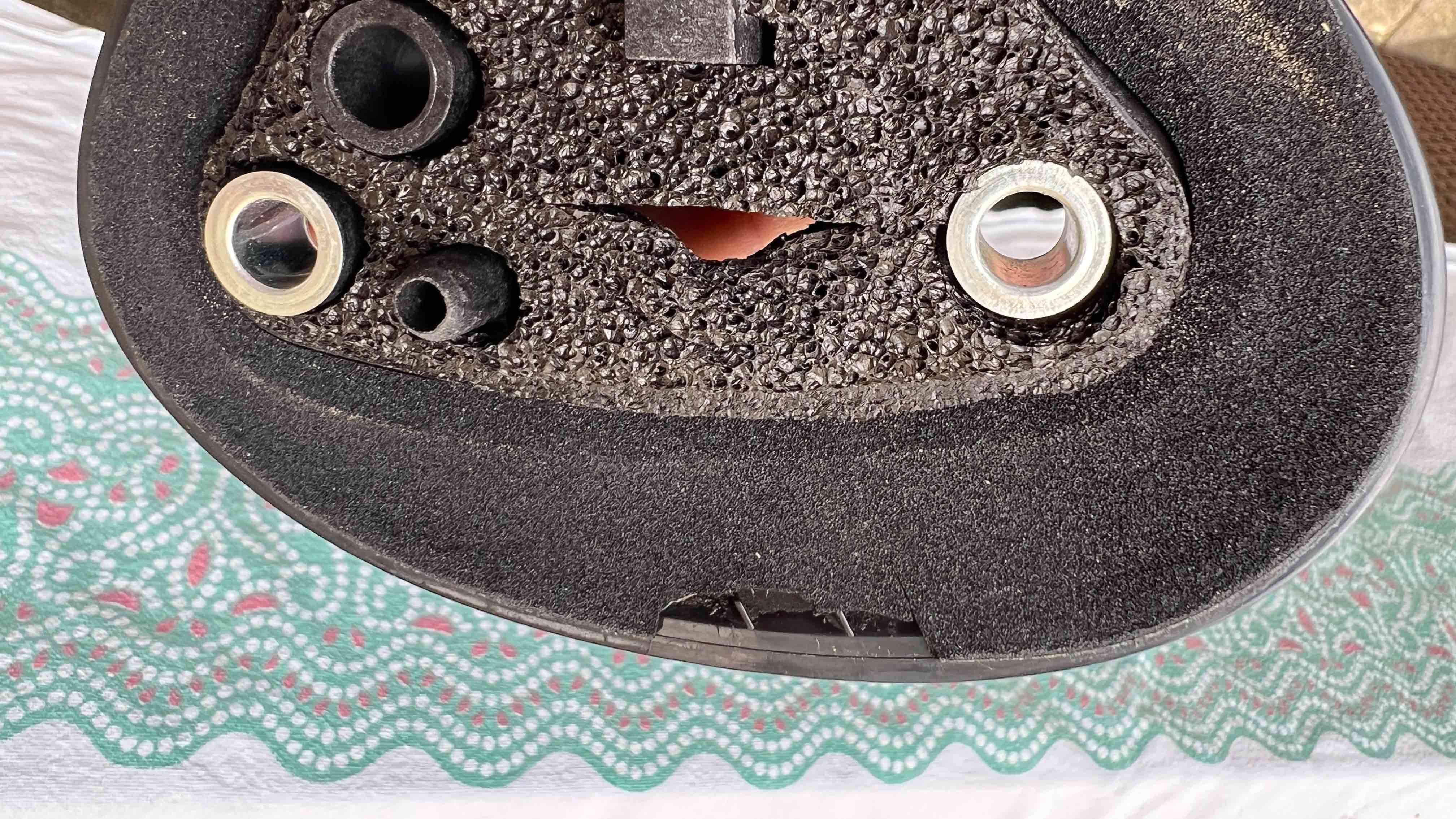

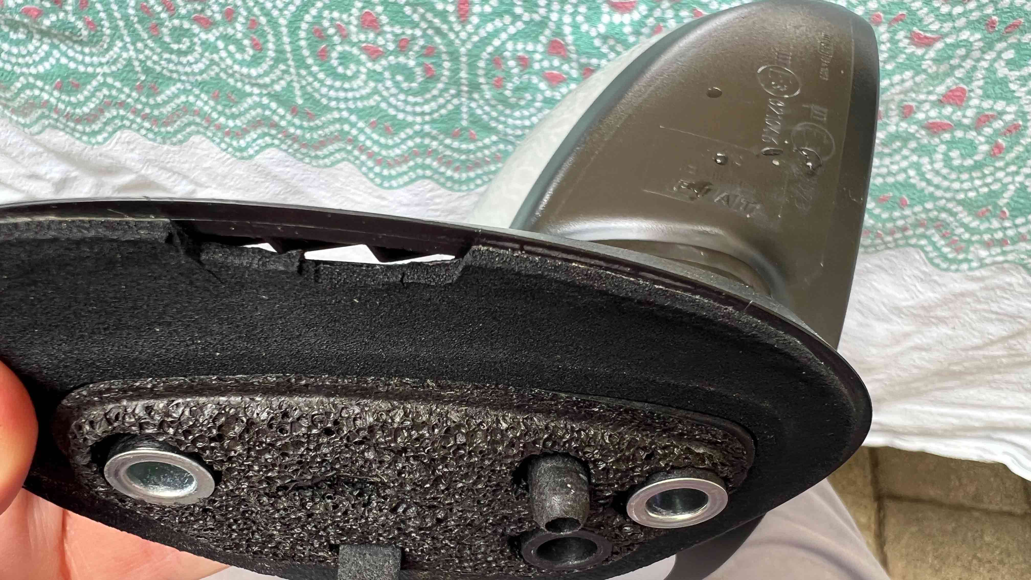

  • Diese Wasserläufer haben mich auch immer über Tage genervt. Wenn du den Deckel abnimmst, siehst du wie das Wasser im Fuß steht:
    Ich habe den kompletten Spiegel abgebaut. Von Innen ist er mit einer Art Schaumstoff ganzflächig verschlossen:
    Wenn du unten den Schaumstoff etwas entfernst, sieht man das der Fuß eigentlich einen Ablauf hat:
    Wenn er wieder montiert ist kann das Wasser schneller ablaufen...
