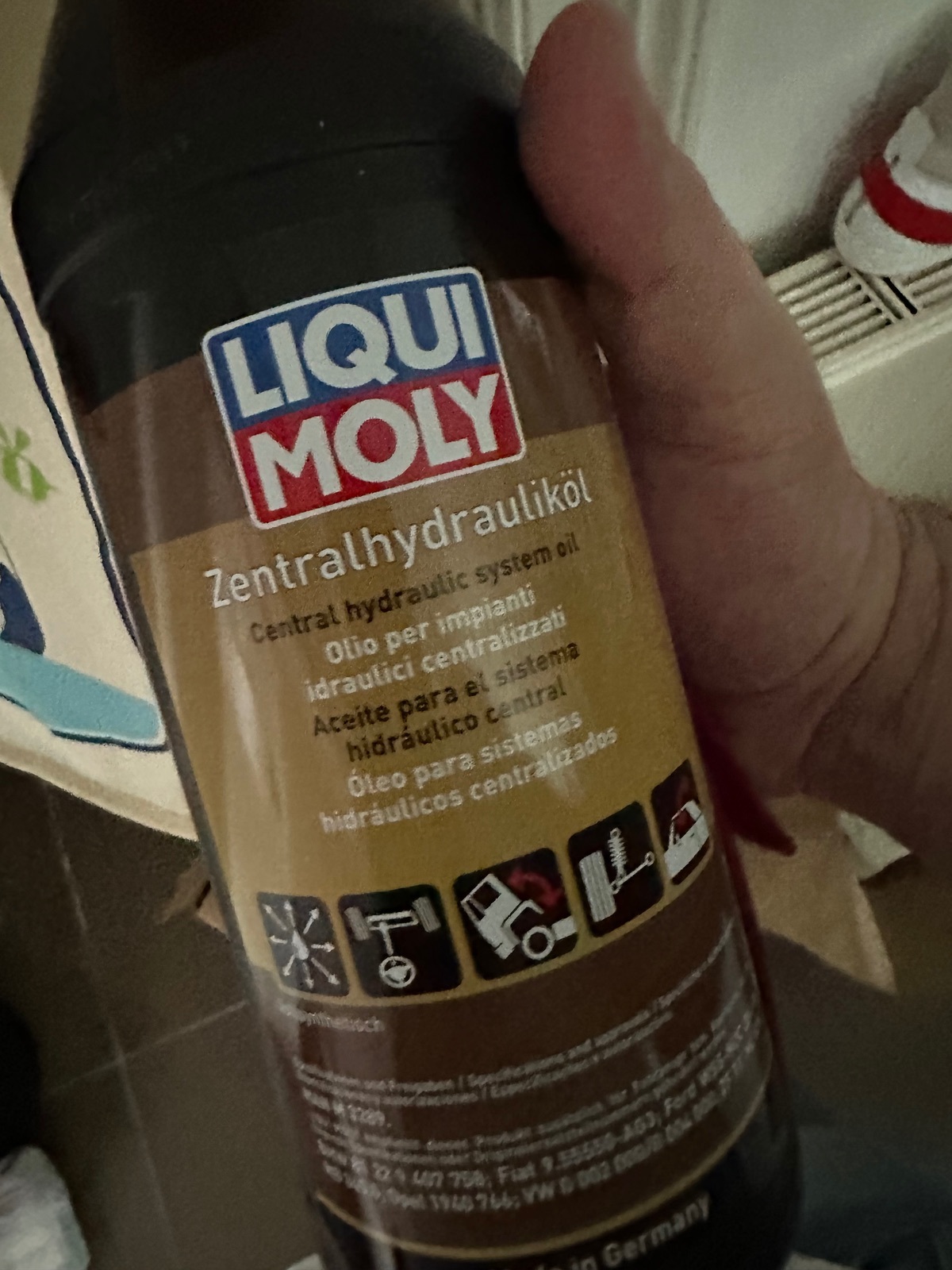

    Das System sollte druckfrei sein und das Hydrauliköl ist ziemlich ungesund. Wenn du gerade am MTA bist wechsel die Brühe am besten aus. Mit einer großen Spritze das alte Öl absaugen.
    Nach der erfolgreichen Montage muss das MTA wieder kalibriert werden.
