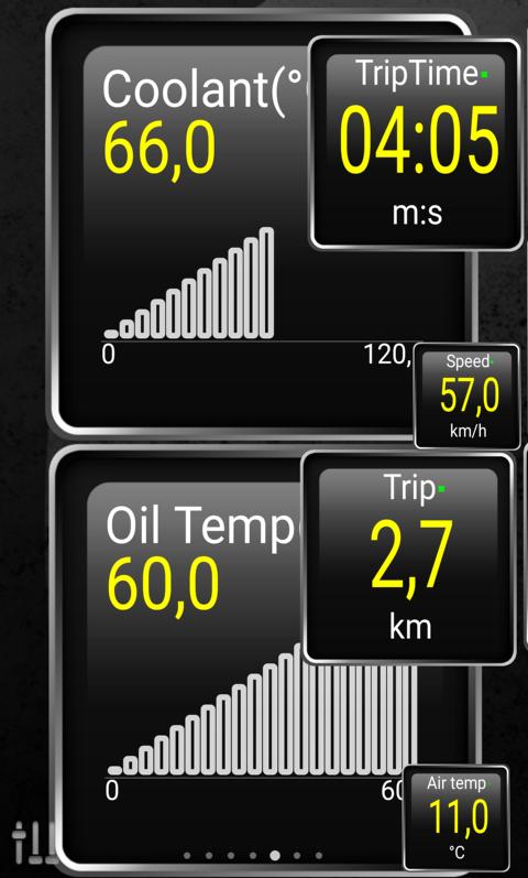

  • Also ich fahre immer 15km warm, bevor ich Leistung abrufe.
    Es wäre trotzdem interessant, wie lange ein Serien Abarth braucht, um die 80°C Öltemperatur zu erreichen. (z.B. bei 15°C)
    das Thema ist zwar schon älter, hat mich dennoch interessiert, weil ich seit letztem Monat einen Abarth fahre und die volle Leistung auch erst im wamen Zustand abrufen will.
    Ich habe euch mal 3 Screenshots von meiner Torque Pro App angehängt.
    Gefahren bin ich Dorf- und Landstraße, also nicht so schnell.
    Ihr seht die Außentemperatur, Zeit, Strecke, Speed und einen Vergleich zwischen Öl- und Wassertemperatur.
