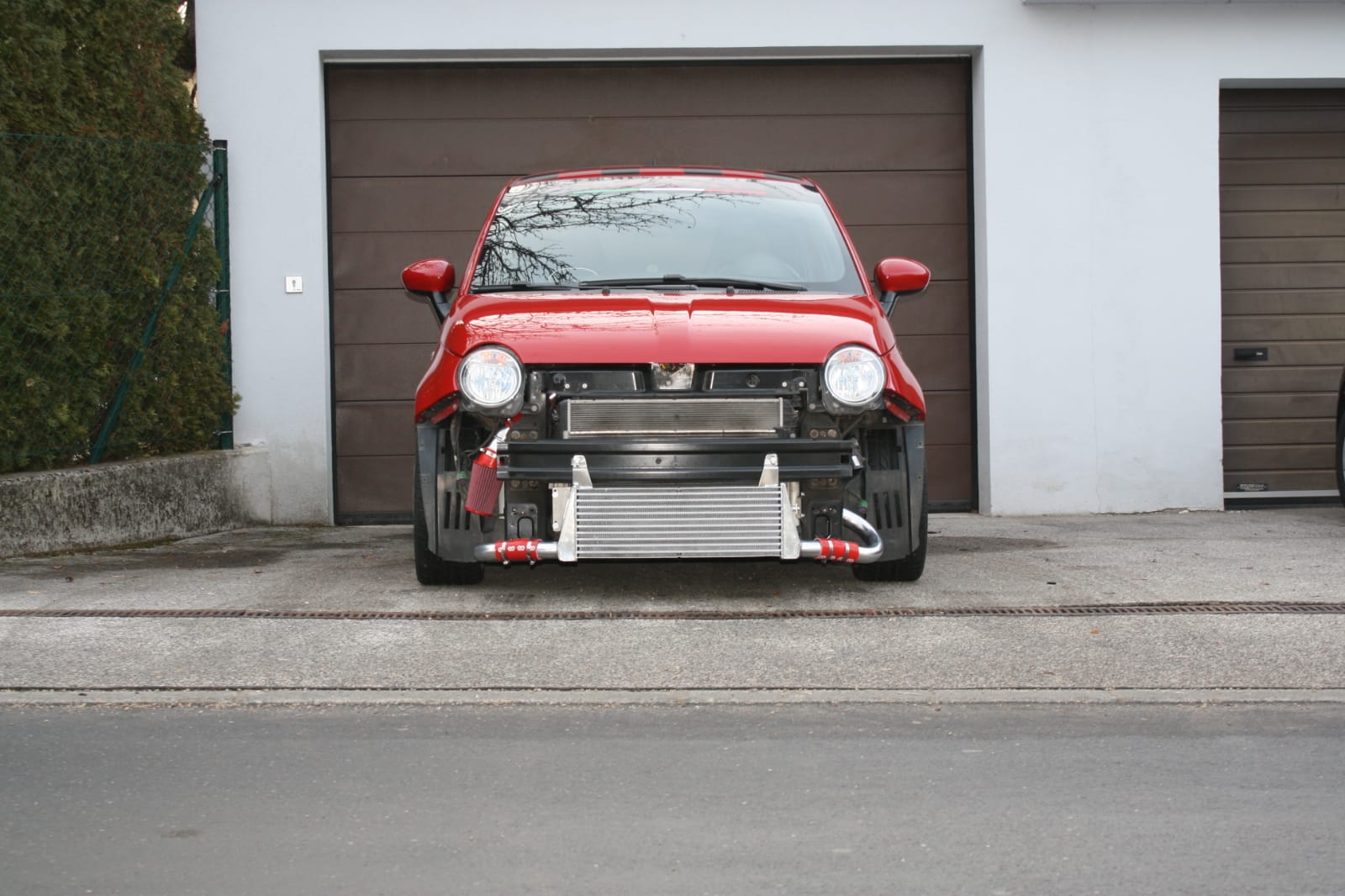

  • Hiel sind noch 2 Bilder davon. Ein paar Dinge wie z.B. der Abschlepphaken müssen noch gemacht werden. :D
    Mein Abarth 500: Akrapovic Klappenabgasanlage, Bilstein B14, Orra Racing Ladeluftkühler, Air intake, TD04 Upgrade, Sachs Performance Kupplung
  • Nur aus Interesse und auf keinen Fall, um hier eine moralische Diskussion auszulösen. Bekommst Du die Sachen eingetragen? Beim LLK dürfte das ja einfacher sein, als bei der Ansaugung. Baust Du die vor der HU aus, oder setzt Du auf "seriennahe Optik" im Motorraum (Foto wäre gut) und das Prinzip Hoffnung? Die Sachen sehen jedenfalls gut aus. Bei der Ansaugung und dem offenen Luftfilter hätte ich etwas vor Spritzwasser Angst. Bin gespannt, was sich HRE da ausdenkt, die sollen ja auch daran arbeiten, aber da ist es etwas still geworden.
