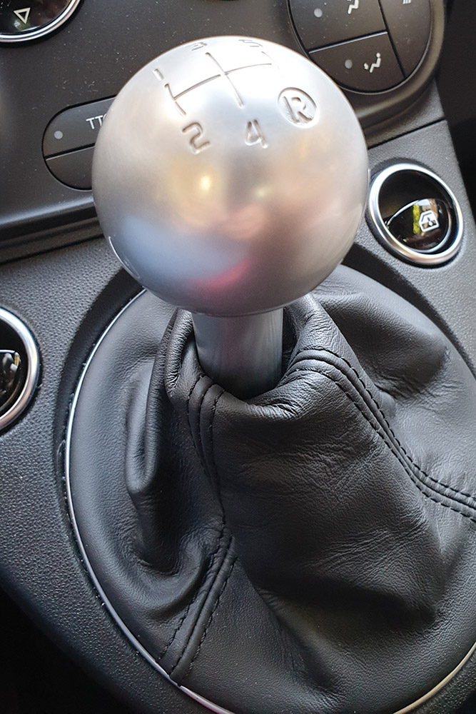

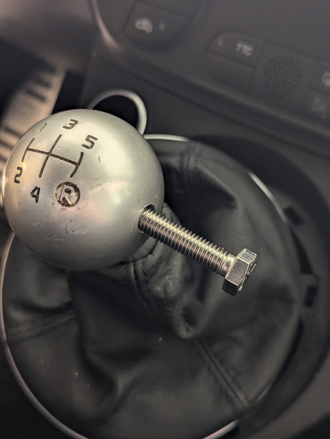

    Ich habe den 595C Turismo jetzt etwas über eine Woche.
    Was mich tierisch stört, ist dieser entsetzlich heisse Aluschaltknauf, wenn das Auto in der Sonne gestanden hat. Das war letzte Woche (bei 40°) so schlimm, dass ich den Knauf nur mit Lappen darüber anfassen konnte.
    Jetzt habe ich mir schon einen schönen ABARTH Schaltknauf mit passendem Sack bestellt.
    Aber wie bekomme ich den runden Aluknauf ab?? Habe schon probiert ihn abzuschrauben; nix. Sitzt bombenfest!
    Hat da jemand eine Idee?
    MfG Bernhard
    Bild vom Knauf, den ich ausbauen muss ist im Anhang
    Mein Abarth 595C: 595C Turismo, rote Ledersitze, rotes Estetico , Schalter

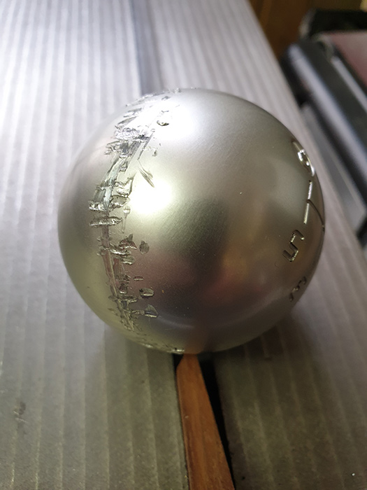

  • Habe genau das selbe Problem... habe in einer Facebook Gruppe gelesen dass man wohl neuerdings ein wenig Gewalt anwenden muss (seitdem die so ausgeliefert werden) um das Teil zu entfernen und es danach nicht mehr wirklich ansehnlich ausschaut ...

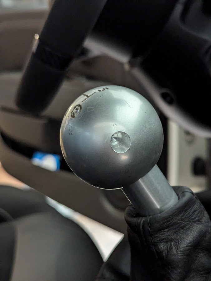

    Hatte letztes Jahr auch schon mal gefragt und versucht ihn zu lösen (kamen leider auch keine guten Tips) aber dann aufgegeben :huh: Die scheinen neuerdings einen so hochfesten Kleber zu verwenden der nur mit absoluter Gewalt zu lösen ist....
  • Passende Lösungen gibt es von Sparco und vielen anderen Anbieter, nennt sich Handschuhe.
    Bei meinem Shifter ist ebenfalls ein Alu-Knauf dabei, der kann zwar ausgetauscht werden, aber optisch einfach sehr schick. Dazu ist die Haptik, meinem Empfinden nach, doch auch noch besser.
    Dazu die Blicke der anderen Autofahrer wenn man mal die Hand raushängen lässt... :whistling:
    Bzgl. lösen, die Teile sind wohl mit Loctite verklebt. Gab wohl einige Abarths, bei denen sich die Teile gelöst haben. Bei der Fahrt unschön.

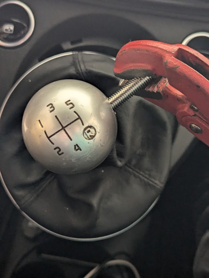

  • Wenn da Loctite dran ist, hilft warm machen.
    Mit einem Heißluftföhn richt erhitzen, dann geht das viel leichter.
    Wir reden da von ca. 150°.
    Anders wird das nix.
  • Und beim Aufwärmen mit dem Heissluftfön aufpassen in welche Richtung man bläst, nicht dass die Sitzbezüge anfangen zu kokeln, oder die Heizungstasten abtropfen :rotfl:

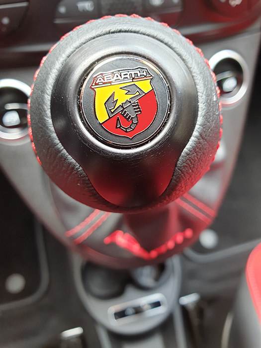

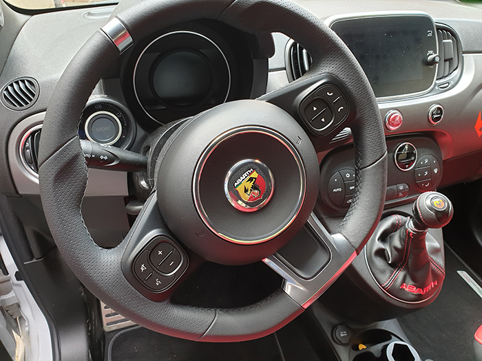

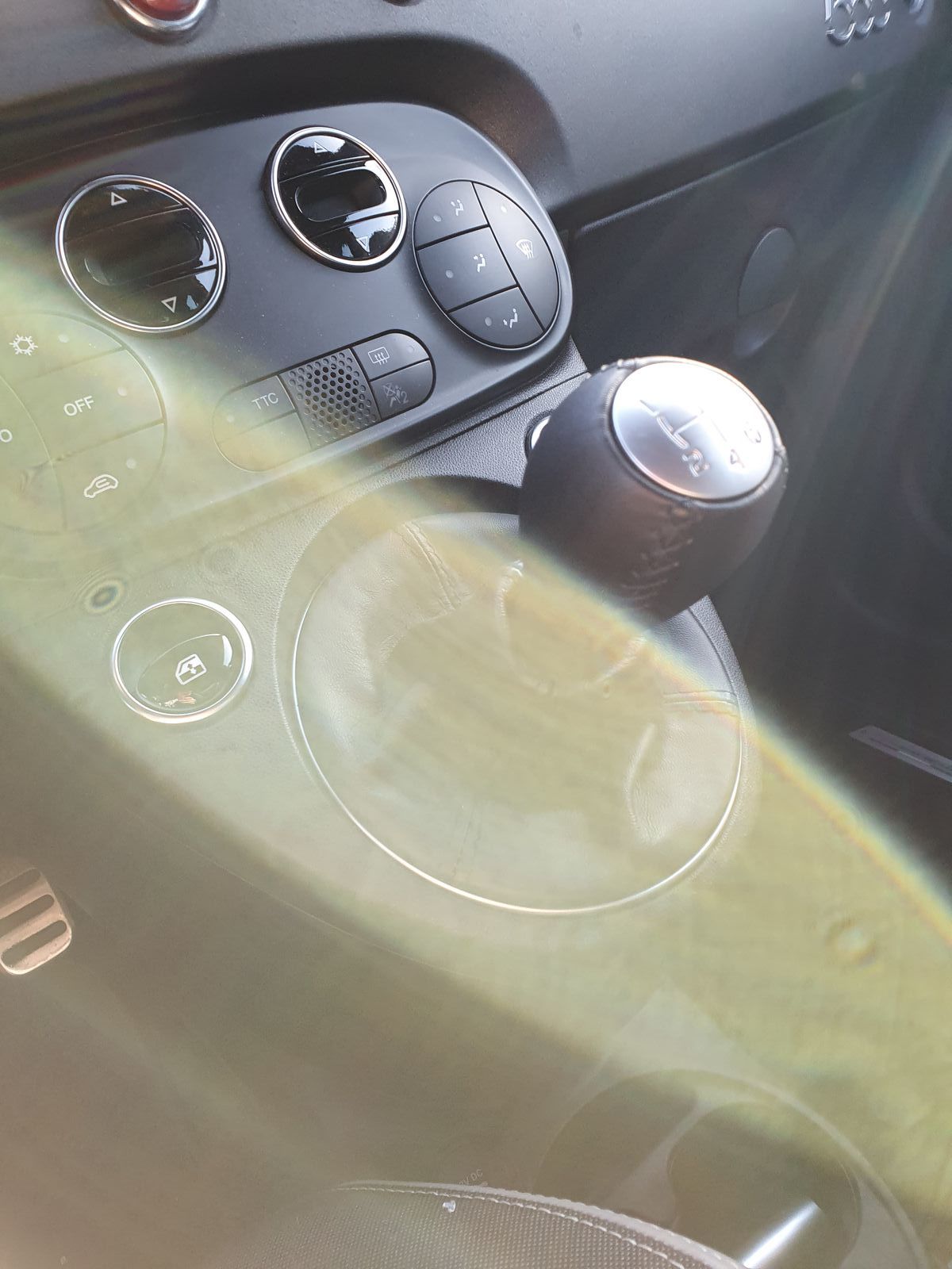

  • So, heute habe ich den neuen Schaltknauf montiert!
    Aber den alten abzumachen habe ich mich nicht getraut. Also ab zum superfreundlichen Abarth Händler. Da haben dann 2 "Jungs" aus der Werkstatt den Aluknauf mit sehr grossem Kraftaufwand abgeschraubt. Hätte ich mich nicht getraut; zuviel Angst, dass ich was verbiege oder abbreche!
    Dann zu Hause den neuen Schaltsack und den neuen Knauf montiert!
    Sieht spitze aus und passt auch viel besser in den Innenraum!
    MfG Bernhard
