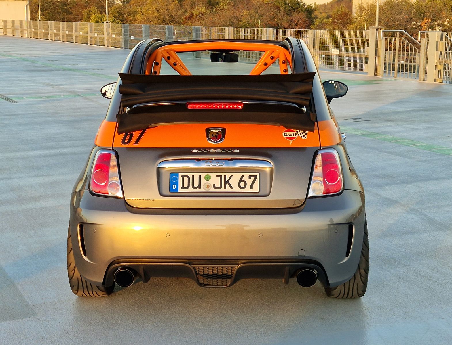

  • Und hat vielleicht jemand ein Bild vom Cabrio mit Bügel? Stelle ich mir schon ganz geil vor :top:
    abarth-forum.de/attachment/51422/
    abarth-forum.de/attachment/51423/
    abarth-forum.de/attachment/51424/
    Der Bügel ist von Cardiff Motorsport
  • Gefällt mir gar nicht. Schon allein das man unten durch den Boden bohren muss.
    Preislich fast identisch zum GTech Bügel.
  • Die Bohrungen sind ja nicht zum Spaß da…
    Denke, dass der Bügel die Steifigkeit schon um einiges erhöht.
    Die Befestigung an den Sitzschienen mag vielleicht problemloser und einfacher sein, aber den Effekt des Cardiff Bügels haben sie nicht.
    Wenn man das anständig versiegelt, dann kann da gar nichts passieren.
    Preislich liegt der G-tech in RAL Farbe, ohne Einbau und ohne Tüv
    bei 970€ , der Cardiff ist doppelt so teuer…
