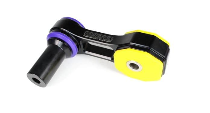

  • Habe mir gestern die Powerflex DMS (lila/gelb) bestellt, kann gerne berichten wenn sie drin ist, falls das interessant ist.

  • Du meinst die PU-Einsätze? Das ist auf jedenfall das Mittel erster Wahl. Sehr billig und deutliche Verbesserung. Hab ich beim MiTo (zusätzlich zur Orque Drehmomentstütze) und bei meiner Giulietta (dort sogar in schwarz). Beide Male besseres Ansprechverhalten bemerkt und das Schalten, insbesondere in Kurven, ist ein Genuss.

    Kannst dir auch nur die Powerflex-Einsätze kaufen, die sind deutlich billiger und bringen auch etwas.

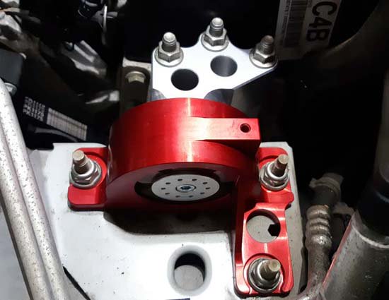

    Getriebeseite = Batterieseite? Ich kenn den Abarth 500 Motor nicht genau, aber das scheint mir doch schon für verschiedene Lager zu sein (siehe Anhang).
    Bilder
  • Richtig, getriebeseitig ist unter der Batterie. Da scheints von Powerflex nix zu geben, wenn ich das richtig seh. Aber vll fang ich einfach mal mit der unteren Stütze an und schau was sich so tut.

  • Die Powerflex-Einsätze für die Drehmomentstütze hab ich noch gelb und schwarz liegen, war mir zu heftig auf Langstreckenbetrieb. Wenn du Interesse hast, schreib ne PN, vielleicht wird man sich einig. Ich hab mich dann auf den sanfteren Einsatz beim Kühlmittelbehälter beschränkt. Für die Getriebeseite ist mir auch nix bekannt.

  • Ich hab alles wieder zurück gebaut bis auf die Drehmomentstütze in Lila 80 Shore. Die bringt wirklich was, die Gänge liegen quasi bereit und du musst sie nur einlegen und nicht suchen. Das Motorlager ging bei mir kaputt, ist der Gummi gerissen.
    Und bau auf keinen Fall das Getriebelager ein, das gibt massive Vibrationen.
    Ich hatte aus Interesse auch alle 3 in schwarz verbaut, das war so extrem, dass die Teile sofort wieder raus geflogen sind.
