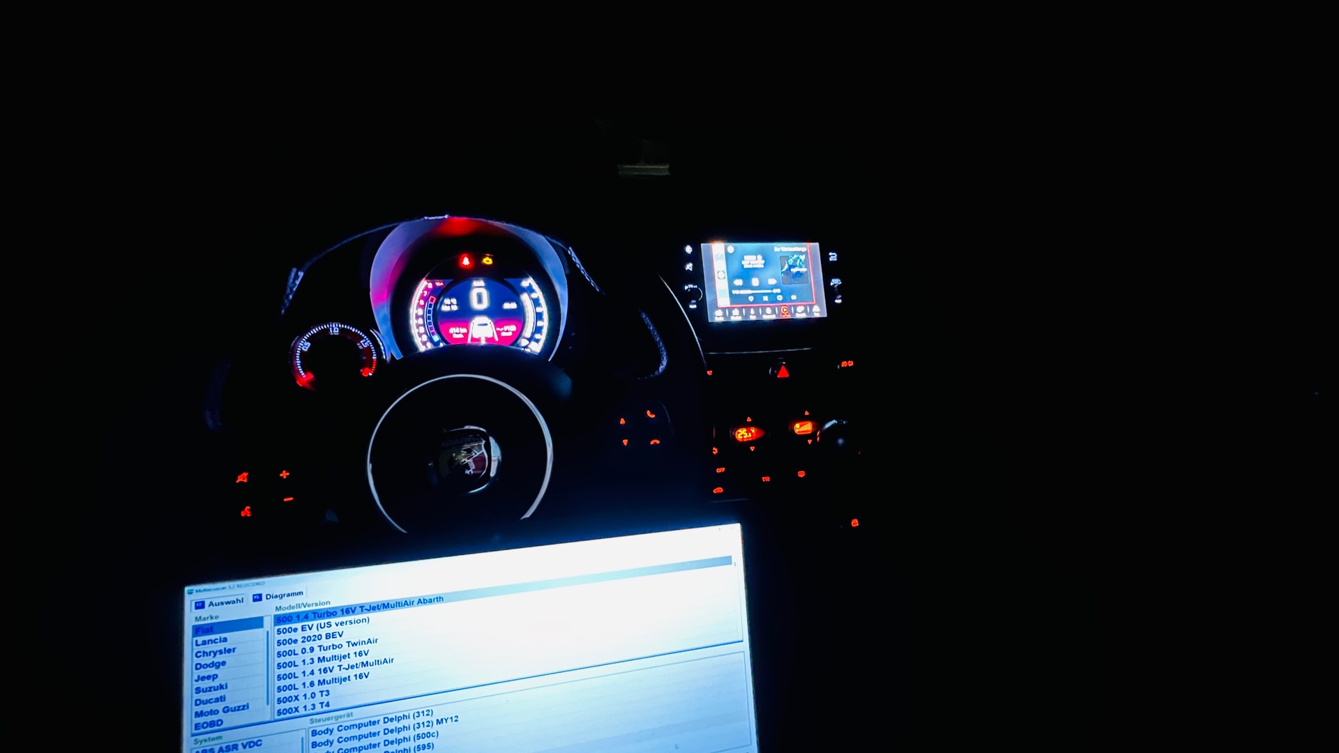

  • Hallo, das carplay kann man schon " nachrüsten" . Dazu musst du mit dem multiecuscan die Konfiguration ändern . Mit dem witech oder examiner ( offizielle Diagnose Geräte von FCA) geht das nicht ... Außer Fiat ändert deine Konfiguration . Entweder du kaufst dir selber das multiecuscan oder suchst dir jemand der es hat . Das "freischalten" ist kein Hexenwerk .
    Gruß Tommy
  • Das "freischalten" ist kein Hexenwerk .
    Gruß Tommy
    Hi Tommy
    Hast du so eine Art Schritt-für-Schritt Anleitung dazu für MES?
    Wäre sicher für viele interessant die nur das AA benötigen
    Kai-Oliver
  • - Multiecuscan elm adapter auf high speed stellen und blauen adapter (5) bereit halten (kann sein das man den Adapter 5 /blau nicht braucht ... beim Tipo brauchte man ihn)
    -Fahrzeug auswählen dann Bordcomputer cansetup/proxi auswählen
    -F7 drücken oder Einstellungen klicken
    -strg +alt+c drücken ( Tabelle mit den Bytes erscheint)--- alles zur sicherheit kopieren und speichern
    -Byte 157 auf 01 ändern ( falls es nicht schon auf 01 steht)
    -Byte 160 auf 01 ändern
    -Byte 235 auf 80 ändern ( meine Bytes gingen nur bis 160 also bis 235 mit 00 auffüllen)
    -OK klicken
    -proxy ausrichtung durchführen.
    - wenn ihr das gemacht habt funktioniert das Carplay
    weitere Bytes-Beschreibungen :
    121- Navi
    123 - DAB
    130 - 01= Fiat Logo // 05= Abarth Logo
    Falls was nicht mehr funktioniert ... einfach das kopierte wieder einfügen und alles ist wie vorher.
    Ich hab das erfolgreich beim Doblo, Tipo und 500 durchgeführt ( 500 ist allerdings schon ne Weile her).
    Wenn ich den nächsten 500 da habe und ein wenig Zeit hab, dann mach ich mal ein paar screens
    Gruß Tommy
