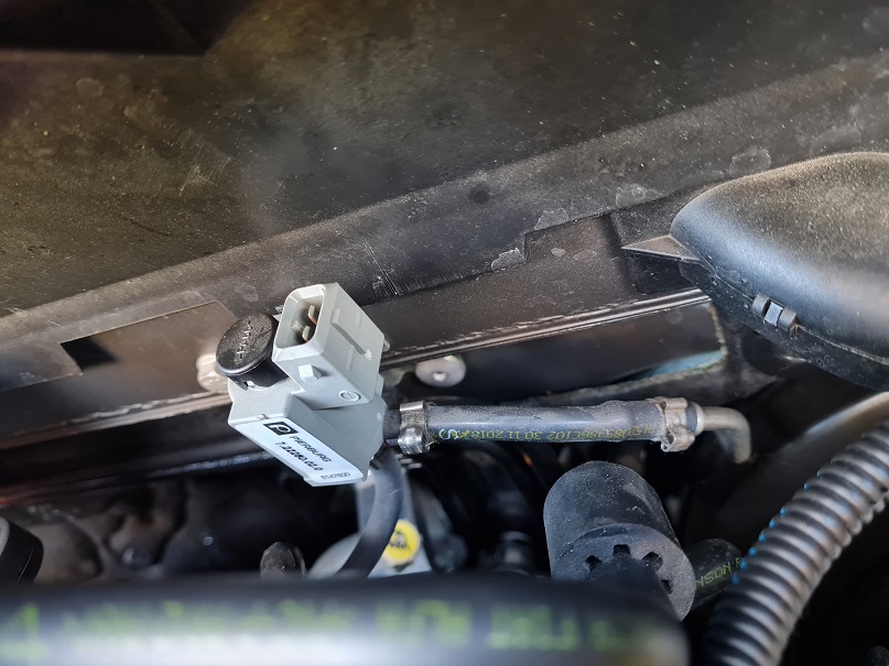

  • Moin!
    Es gibt ja im Motorraum diesen Stecker, der die Klappensteuerung außer Kraft setzt und die Klappe dauerhaft geöffnet lässt.
    Da man (ich) aber ja nicht dauerhaft mit komplett offener Klappe rumfahren möchte wäre es doch geil, das per Fernbedienung, wie auch bei anderen Klappenauspuff Lösungen per Fernbedienung steuern zu können.
    Gäbe es da nicht die Möglichkeit einen Schalter mit Funkfernbedienung an diesem Stecker zu installieren?
    z.b. sowas hier
    Wäre doch eigentlich ganz simpel, oder stelle ich mir das zu leicht vor?
    Da ich das ganze rückstandslos wieder in den originalzustand versetzen können möchte bräuchte ich nur zwei passenden Stecker, um den Schalter dazwischen zu installieren.
    Weiß jemand, welche Stecker das sind und wo ich die bekomme?
    Könnte mir vorstellen, dass das Thema sicher auch für andere interessant sein könnte?!
    Bin auf Eure Antworten gespannt.

  • Ich würde hier auch gerne nochmal das Thema aufreissen, statt ein neues zu eröffnen:
    Erstmal Jo2021 , laut den Beschreibungen auf den Herstellerseite gibt es jeweils einen Modus, den Serienmodus, der die Funktion der Klappe wie im Serienzustand einstellt. Also quasi mit dem drücken der Sport-Taste wie man es gewohnt ist. Und der Stecker (oder meinst du wirklich die Sporttaste?) wird ja nicht deaktiviert. Dieses Steuerungsmodul wird ja nur zwischengeschaltet.
    Ich überlege mir die ' Alpha Control Steuerung ' zuzulegen. Ob und wie weit die erlaubt sind möchte ich hier gar nicht diskutieren. Aber ich habe Fragen bzgl. dem anbringen der Steuereinheit.
    Wie habt ihr die befestigt, oder baumelt die bei euch im Motorraum rum?
    Wenn der Abarth zur Inspektion zum Händler geht, entfernt ihr das Modul oder habt ihr das dran gelassen (gibt/gab es Probleme bei der Inspektion?
    Schonmal in eine Polizeikontrolle geraten mit dem Ding?).
    Auf der Ebay Seite von dem ASR Modul werben sie ja mit der "Serien" Funktion (Taste 3) um z.B. beim TÜV vorzufahren. Ist nicht aber schon der bloße Einbau des Moduls unzulässig, somit die Begründung für die Möglichkeit mit dem Modul in Serienfunktion beim TÜV aufzutauchen nichtig?

    ich habe das Modul von Alpha verbaut. Artikel funktioniert sehr gut. Das Modul habe ich an der Batterie befestigt. Du kannst über die Fernbedienung wählen ob "Serie" oder immer offen. Für den Tüv werde ich es wieder ausbauen.

    Hi, muss man nur die 2 Stecker umstecken, das Modul (Kasten) Zwischen stecken oder auf am Sicherungskasten was machen? Danke
    Abarth fahren du mußt - dann die Macht mit dir sein!
    Mein Auto: 695 esseesse limited
  • Hallo Mike,
    der kleine Kasten wird nur dazwischen geklemmt. Du musst ansonsten nichts umbauen oder verändern. Es ist alles sehr passgenau und funktioniert super.

  • Ich denke wenn man die Klappe immer auf haben möchte ist es das einfachste den Stecker zu ziehen. Da ich auch manchmal im leise Modus fahre z.b. bei uns im Wohngebiet nutze ich halt die Fernbedienung. Gefahr ist natürlich immer bei einer möglichen Kontrolle.
