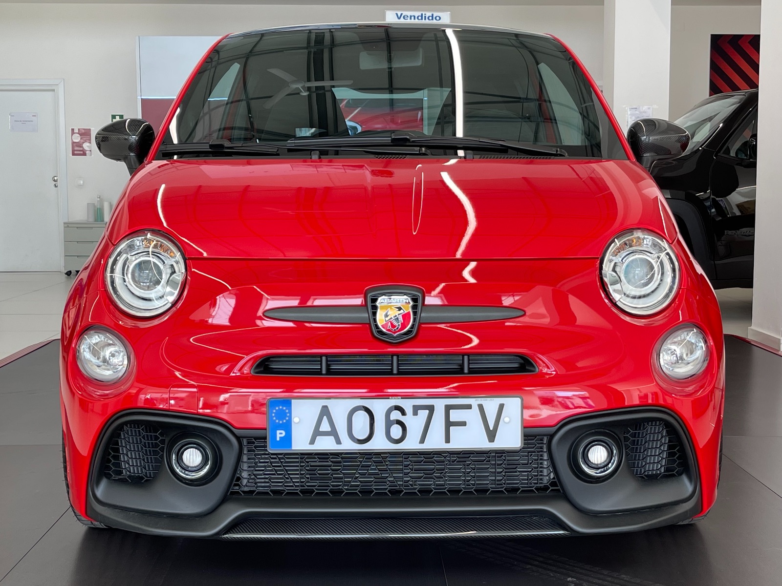

  • Hallo Zussmmen
    Ich bin seit kurzem Stolzer Besitzer eines Abarth 595 competizione.
    Sorgen mit Navi (über Car play mit gekoppeltem Handy alles ok. Google Maps Strecke Wirt Berechnet und los jupi)
    Am Bildschirm Navi Karte Erscheint. Links unten auf den Kreis (mit vier punkten) im Menu auf Suchen Zielort eingeben. Anklicken dann kommt die Karte aber nur Aktueller Standort keine Routenberechnung? Es Erscheint auch kein Lenkrad um direkt auf Routenplaner zu kommen. Was muss ich anders machen? Bitte helft mir🙏😅🙋‍♂️
  • Hallo Leute ich bin Ausgewandert 🇨🇭-🇵🇹 Ende 2021 und Wohne seit bald vier Monaten in der nähe von Castro verde Alentejon🇵🇹 bin voll angewiesen aufs navi! Jedesmal das iphone verbinden muss doch nicht sein😅bin gespannt was für tipps kommen😊👍🙋‍♂️
