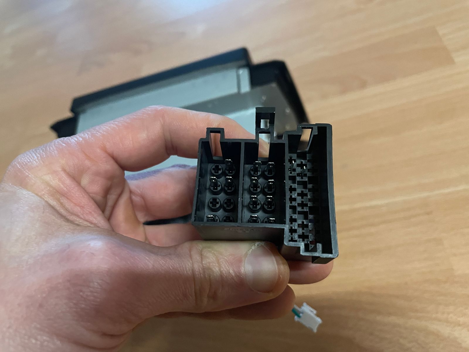

  • Hallo Leute,
    habe mir ende letzte Monat über AliExpress einen Touchscreen Autoradio für mein GPA gekauft.
    Radio geht an, kann mich mit Bluetooth und Hotspot Verbinden, allerdings habe ich leider kein Ton und alle Einstellungen lassen sich nicht umstellen, wie Sprache, Km, usw.
    Weiß vielleicht jemanden von euch, oder hat es auch in seinem GPA eingebaut, wie ich das Radio richtig funktionstüchtig anschließen kann, sprich mit Ton und alle Einstellungen?
    Auf Youtube kann ich kein gebrauchbares Video finden, der mir weiterhelfen könnte.
    Luca P.
    PS: Bild zeigt welches Model ich habe!!
  • Das Radio ist leider ein China NoName.
    Er soll bei Fiat Grande Punto und Linea laufen.
    Im nachhinein bereue ich es gekauft zu haben, wenn ich vorher gewusst hätte, dass der in mein GPA nicht so funktionieren würde wie er soll.
