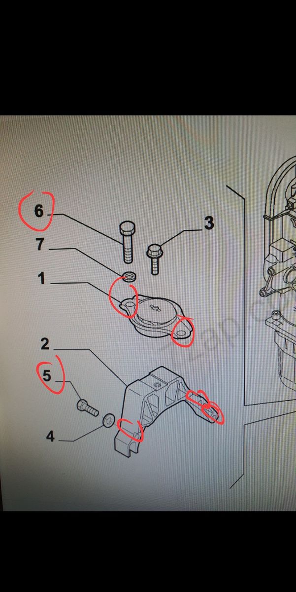

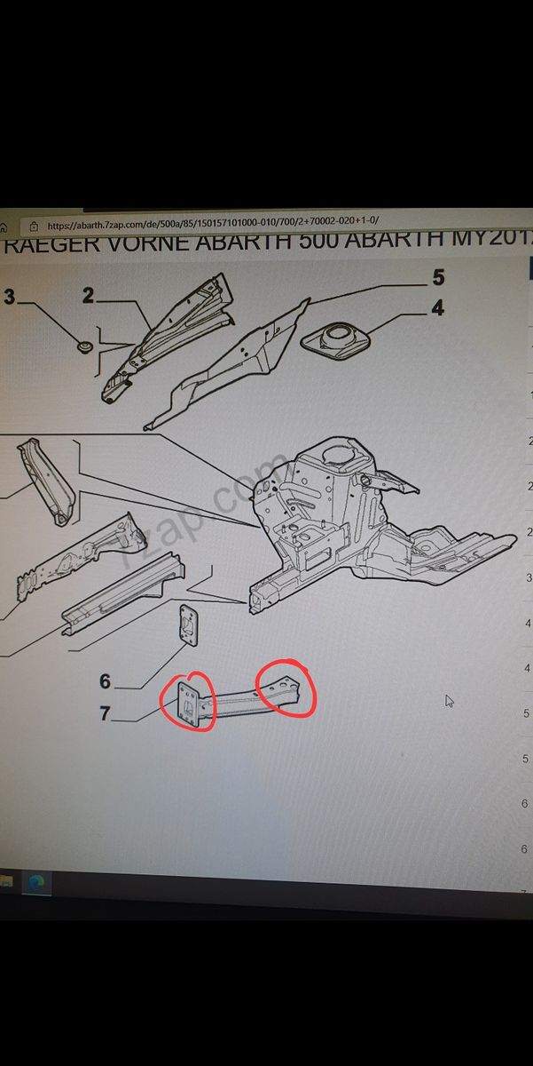

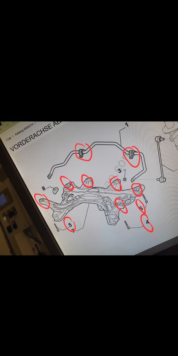

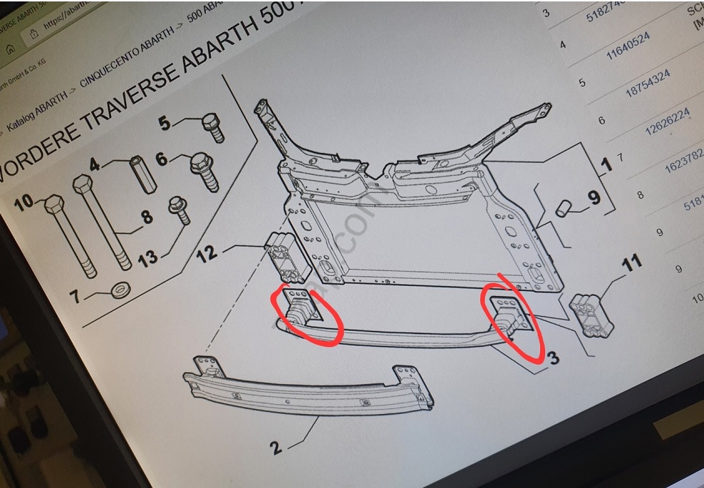

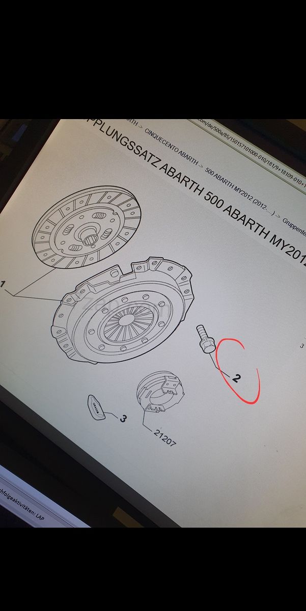

    habe gestern das Getriebe ausgebaut zwecks defektem ZMS. Zum rausheben hab ich einfach den VA-Träger ausgebaut dann ging das ganz gut :)
    nun die Frage, hat mir jemand evtl. die benötigten Drehmomente für den Zusammenbau?
    Bräuchte folgendes:
    VA-Träger an Karosserie 4x große Schraube, 2x kleinere Schraube
    Streben zwischen VA und Frontblech (je 2 große Schrauben an VA)
    Stabihalter an VA
    Lenkung an VA
    Druckplatte an Schwungrad
    Getriebe an Motor
    Anlasser
    Getriebehalter an Getriebe
    Getriebelager an Karosserie
    große Mutter Antriebswelle
    wäre super wenn mir jemand weiterhelfen könnte! :)
