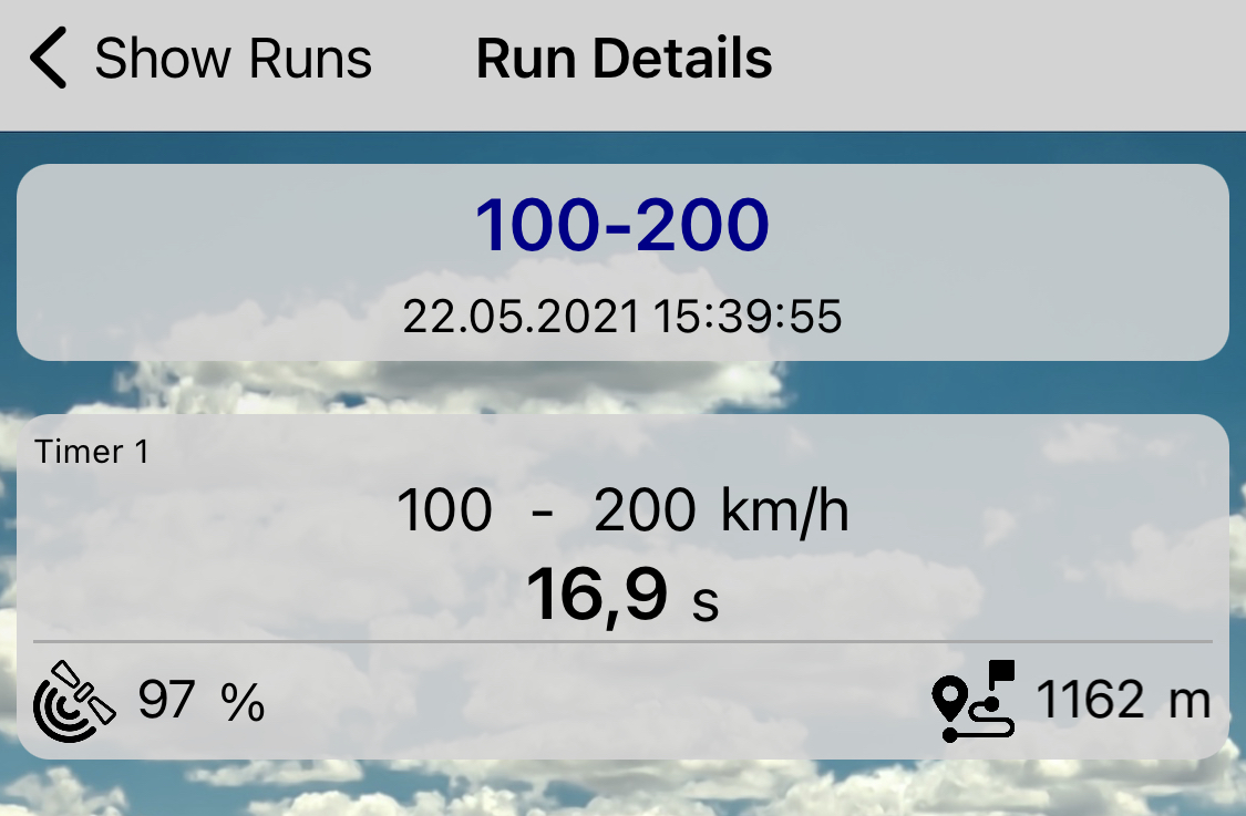

  • Ich habe mir die Software optimieren lassen. Glaube aber nicht daran.
    Die 0-100 Beschleunigung lasse ich mal weg, weil diese ja von Fahrer zu Fahrer sehr abweichen kann. Aber die per GPS gestoppte 100-200 Messung sollte ja relativ zuverlässig sein.
    100-200 in 22,2 Sekunden und vMax 218 km/h.
    Also ich würde mal behaupten, dass nichts gemacht wurde, oder?
    Es geht um den Competizione mit ursprünglich 180 PS.

  • Den Wert hab ich mit einer GPS App gemessen. Wie sicher dieser Wert ist, ist mal dahin gestellt.

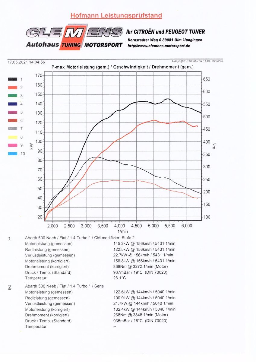

  • Jetzt habe ich die Faxen dicke, morgen 15:00 Uhr steht ein professioneller Test an. Ich werde berichten. Laut „Tuner“ ca. 215 PS und ca. 310 Nm. Ich sage mal, 180 PS und 250 Nm. Man darf gespannt sein.

    Vor Allem hast du jeweils ein vorher nachher Diagramm. Da gibts kein Rätselraten was ich wohl für eine Leistung habe.
