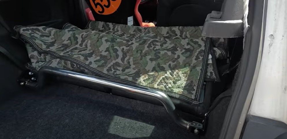

    Ich habe nicht herausfinde, ob die kofferraum heckstreben legal/strassenzulassung sind oder nicht.
    Insbesondere die Stangen mit Bolzen, ohne dass die Sitze ausgebaut werden müssen.
    Es.
    Abarth 500 DNA Racing Heckstrebe Carbonstahl
    Danke :)
  • Hallo Karmakoma
    Die abgebildete DNA-Strebe für die Befestigungspunkte der Rückbank ist imho Eintragungsfrei. Solange sich die Anzahl der nutzbaren Sitzplätze nicht ändert....

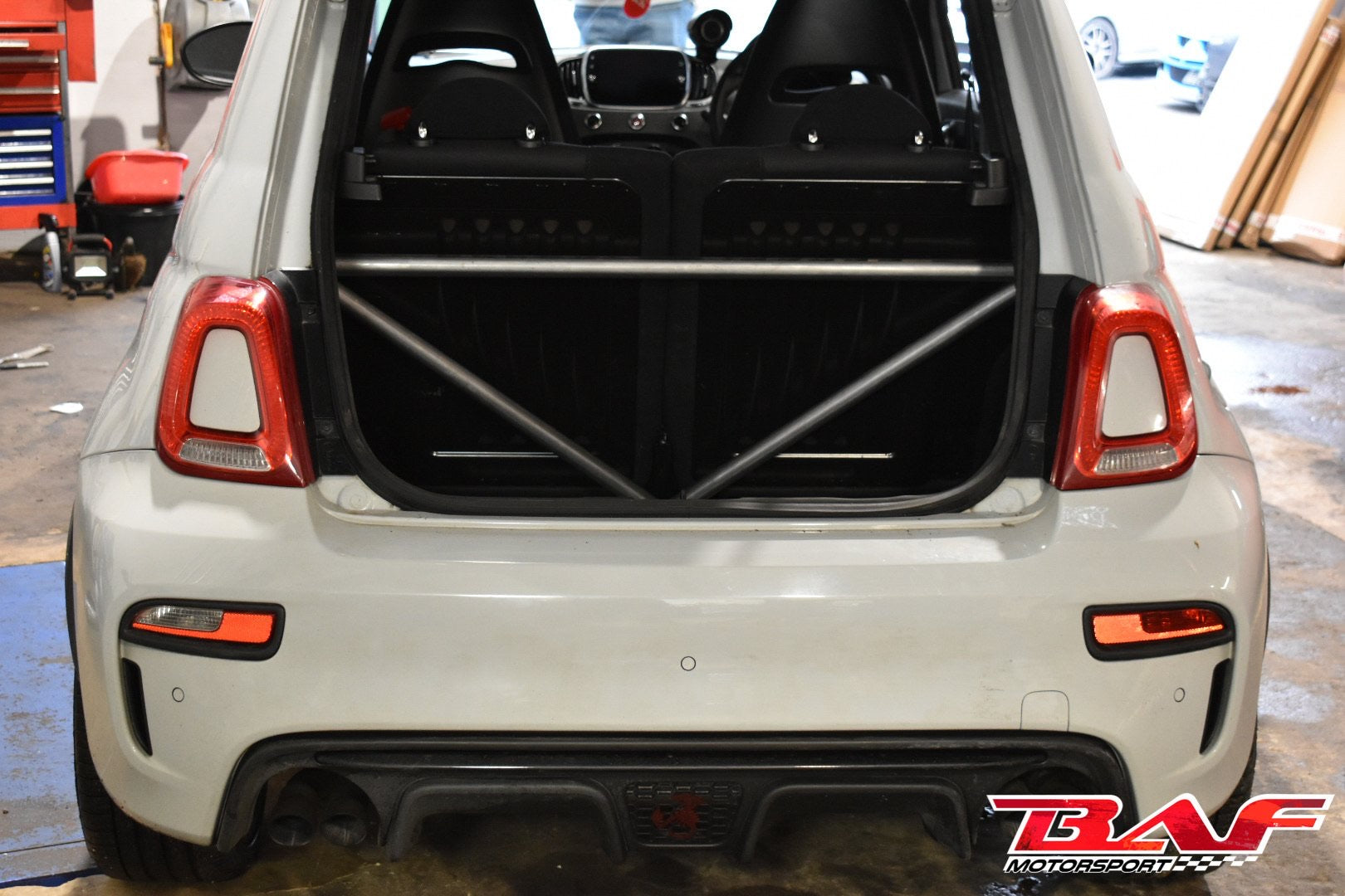

  • Ähm wenn auch oben die Strebe eingebaut wird dann muss die Rücklehne der Rücksitzbank raus. Die Strebe wird nämlich dort befestigt wo die Befestigung der Rückenlehnenverriegelung ist (was ein geiles Wort) LOL

    https://www.bafmotorsport.co.u…os=1&_sid=f1465d3a4&_ss=r

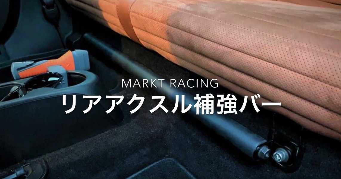

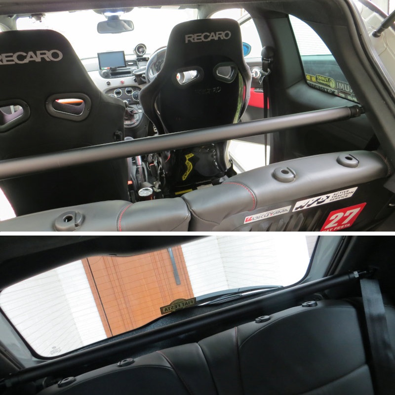

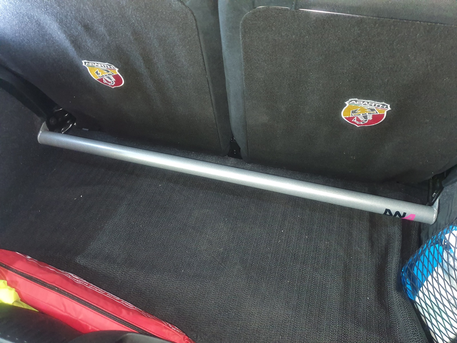

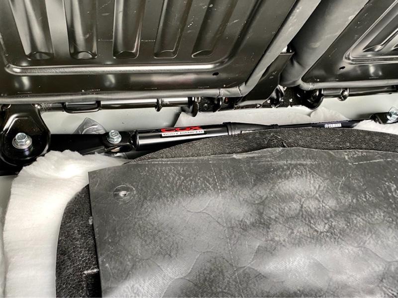

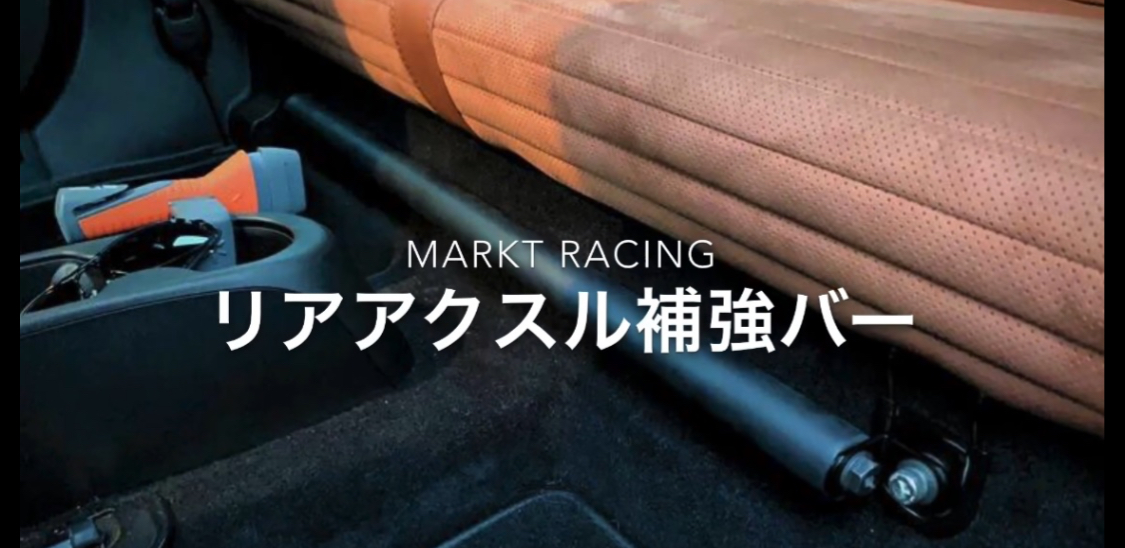

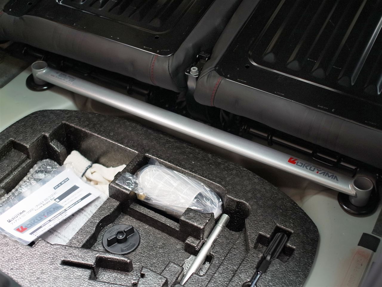

  • Nö, sollte keine Probleme geben. Notfalls kannst dir auch welche kaufen, die man nicht sieht ;) Eine kleine Strebenauswahl ist angehängt, für den 500er gibt es ja 1000 Varianten. Die Japaner verbauen jetzt übrigens eher Dämpfer statt Streben :)

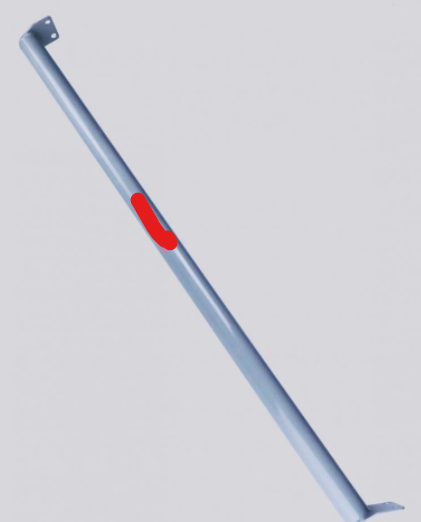

  • Nope, nicht dass ich wüsste. Nur die weitere Dachstrebe gibt es fiat-sportiva:
    https://www.fiat-sportiva.de/T…ebe-Dachstrebe::6174.html
    Sollte auch beim normalen 500er passen (also kein Cabrio).
