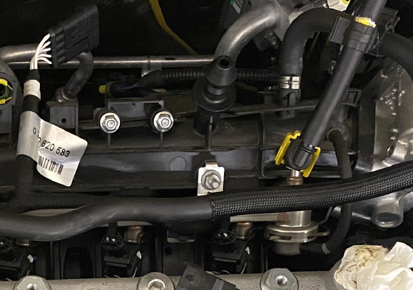

  • Falls sich einer gefragt hat, so sieht das aus, wenn nach 25.oookm die Ansaugbrücke bricht^^
  • mäh.
    Was ist da angeschraubt? Die anderen 4 Befestigungspunkte kann ich zuordnen - 2x Rail und die 2 Bolzen sind für nen Halter der neben dem Ölabscheider befestigt wird...
  • Da kommt der Döddel hin, in dem der Luftfilterkasten eingesteckt wird.
    Hat entweder einer zu Arg dran herumgezogen oder es war massiv Verspannt was ich mir nicht Vorstellen kann.
    Gruss John
    Mein Abarth 595: Gelbe Banane
  • ah verstehe
    ja krass. Als Ursache kann ich mir da auch nur massive Gewalteinwirkung vorstellen. Irgendwo hat was nicht gepasst und dann wurde es mit Kraft passend gemacht und dann hats geknackt. Einziges Szenario das mir da einfällt ist De/Montage des Luftfilterkastens bei gleichzeitigem aus dem Turboknie aus- oder einfädeln.
