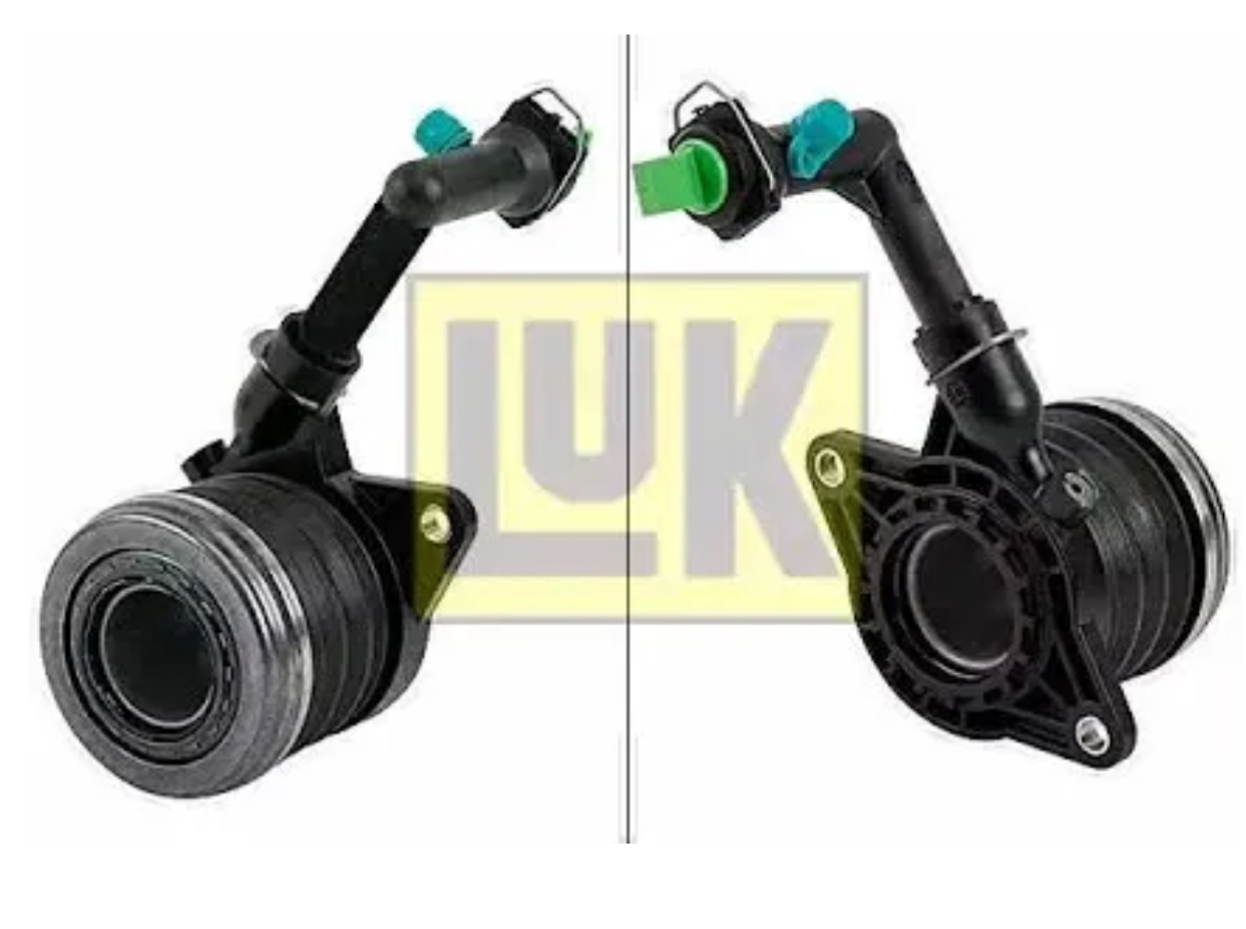

  • Wenn du so ein Ausrücklager hast brauchst du kein Entlüftungsgerät oder anderen Menschen.
    Einfach pumpen, zwischendurch den Bremsflüssigkeitsstand anschauen und ggf. nachfüllen.
    Mein Auto: Ja nur ein Diesel | 500S '14 1.3 JTD (95/200) | MAK NTT 7x17 ET29 | 205/45R17 | AP Gewinde (33/33) | Abarth Bremse vo 284 | gelochte Brembo Scheiben | ProBrake Stahlflex vo | SuperPro Koppelstangen | HD Meyle Querlenker | 4H-Tech + DNA Racing Quick Shift Stage 2 | Osram LED H7 | Klappfach (unter Schaltknauf rechts) | noch in der Garage: US Kofferraumdeckel, Aparth Spoiler, Abarth Bremsanlage hinten (240 statt Trommel), ProBrake Stahlflex hi
    Einfach pumpen, zwischendurch den Bremsflüssigkeitsstand anschauen und ggf. nachfüllen.,
    Ja, so sieht das Ausrücklager aus. Wie das funktioniert kann ich im Moment nicht verstehen, aber gut, einfach pumpen. Muss da keine Entlüftungsbohrung geöffnet werden?
    Danke

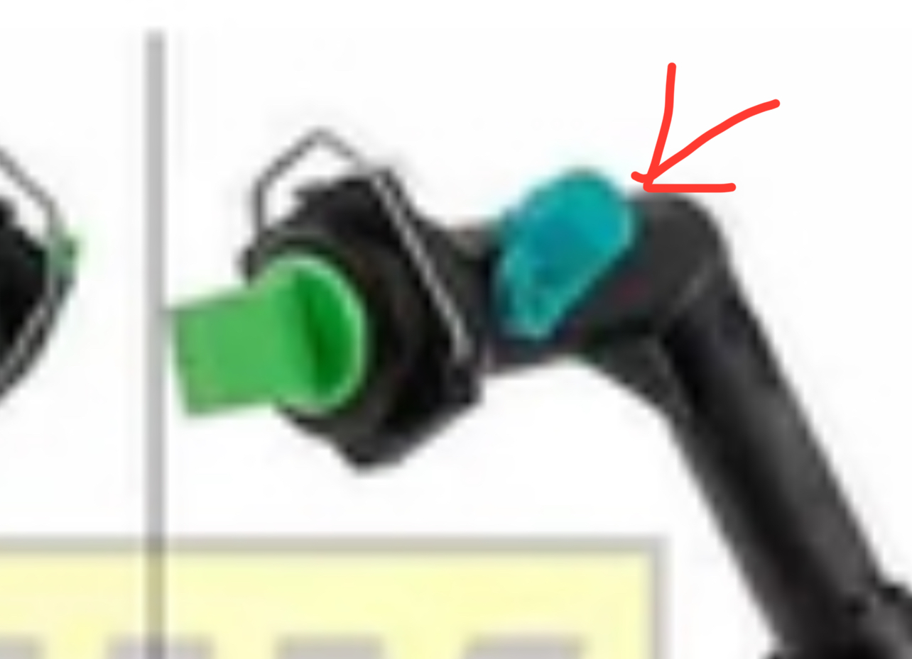

  • Wie das funktioniert kann ich im Moment nicht verstehen, aber gut, einfach pumpen. Muss da keine Entlüftungsbohrung geöffnet werden?
    Die Gummiabdeckung runter machen. Das sieht aus als wäre da einfach nur ein Loch im Plastik aber Steck da bloß nichts rein! Wir „glauben“ da ist eine Art Entlüftungsmembran drin. Wir haben aber auch keinen Plan wie das klappt, es sieht aus als müsste dort jeden Augenblick die Flüssigkeit raus schießen und haben uns den Kopf zerbrochen aber es klappt und das reicht erst mal ;)
