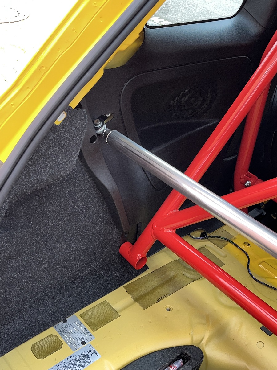

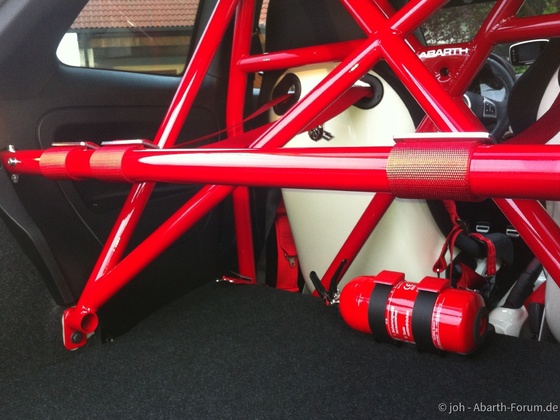

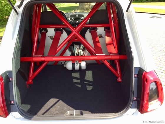

Wer hat ein Rear Seat Delete Kit drin und kann mir sagen wie dick das Rohr ist ??
Wollte meinen Bügel erweitern mit dem RSDK.
Könnte mir natürlich eins Kaufen und selber Messen aber hab da ein Bauprojekt draus gemacht.
Die Rohre meines Bügels sind 40mm das scheint mir da Hinten aber zu Fett.
Der Plan hat jetzt mal 30 oder 35mm zurechtgelegt. Finde die Stärke des Kits passend..
kann aber das Mass so am Bild schlecht abschätzen.

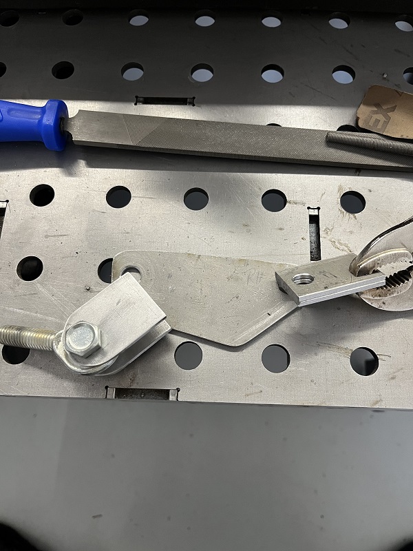

Hatte in meinem Teilelager jetzt noch eine 3mm Stahlplatte die ich erst mal verarbeite.
M12 Gelenkköpfe.. allerdings nur Rechtsgewinde.
Besser wäre Links und rechts um das Breitenmass am Rohr einzustellen.
Da ich aber ja bei mir passgenau fertigen kann und nicht auf Tolereanzen achten muss,
sehe ich das jetzt nicht ganz so tragisch.
M12 ist eigentlich perfekt. die Masse darüber sind am Uniball zu Dick und es passt nicht am Ausschnitt der Verkleidung.
Allerdings ist die Verschraubung am Uniball selber auch M12.
Wie ich das an einigen Videos gesehen habe scheint da am Kaufkit die Mutter der Schraube am Plastik anzustehen.
Da ich selber Baue könnte ich die Arme länger machen oder wie Ich es jetzt gemacht habe, eine Buchse verwenden und auf M10 Adaptieren.
Beim Rohr wollte ich dann Konische Schweissbuchsen aufbraten die es in M12 aber nur bis 25mm Rohr gibt.
Das denk ich dürfte etwas Dünn wirken. Hab da aber schon eine Lösung ausgekartelt um auf 30 oder 35 Rohr zu gehen. Alternativ Drehen oder Drehen lassen. Hab ja leider keine Drehbank zuhause.

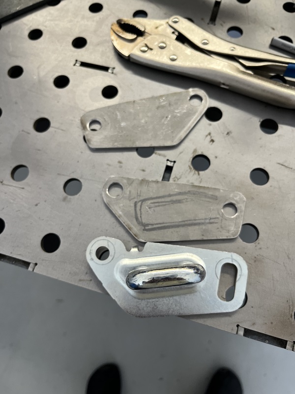

Ausgangsbasis 3mm Stahlblech
Grob mit dem Winkelschleifer zugeschnitten und dann mit Feile und Druckluftschleifer angepasst.
Mass abgenommen an dem Orginalen Sitzbankdöddel.
Der Winkel der Platte passt zu dem Ausschnitt an der Verkleidung.
Vereinfacht die Sache enorm.
Schrauben sind M10.. Hab dennoch in 12mm Gebohrt um etwas Platz zum ausrichten zu haben.
Die Laschen gibt es eigentlich sehr günstig zu Kaufen. Hab mich aber auch da auf DIY eingeschossen.
Kurz mal anhalten und ein paar bezugspunkte markiert.
So ein Schuss ins Blaue wollt ich nicht riskieren.
Dann Final zuusammenfügen.
Ich muss unbedingt mal wieder öfter Schweissen.
Bin voll aus der Übung. Hätte da Vermutlich 10-20 Ampere mehr draufgeben können.
Denke aber es ist zufriedenstellend.. Letztlich ist es ja auch keine Sichtnaht.

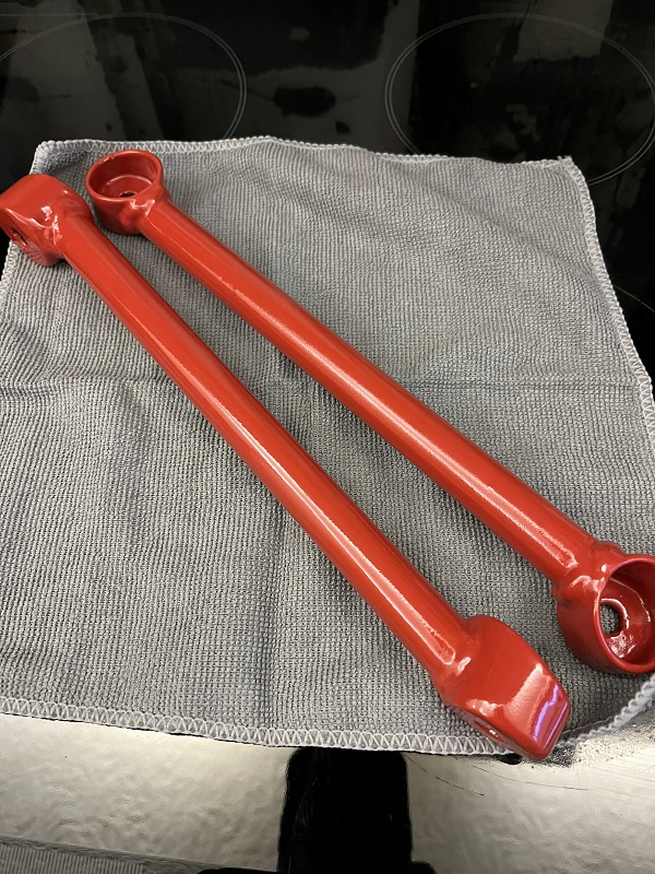

Lackiert und Eingebaut....
Nächster Schritt das Rohr Bauen.
