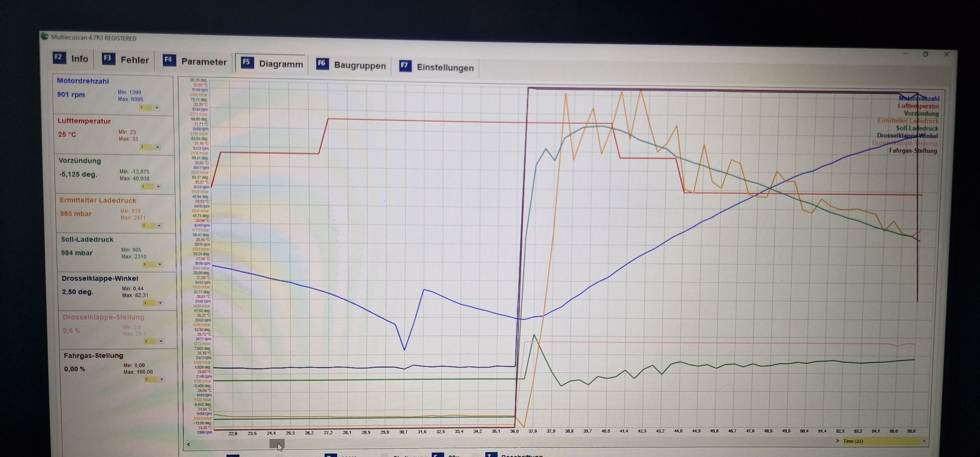

    Wie oben schon gelesen geht es um meinen geliebten twinair 2 zylinder.
    Hab das Auto ca jetzt vor 2 Monaten gekauft.
    Und jetzt geht's schon los mit dem 🤣🤣
    Das Auto läuft einwandfrei soweit leider habe ich aber oben und unten rum ladedruck Schwankungen jetzt auch schon 2 mal bei fiat gewessen aber die können keinen Fehler feststellen.
    Das Auto hat im hohen Gang 4 oder 5
    Bei 3000 Umdrehung Vollgas overbost Schwankungen bist ca 4,500 Umdrehung.
    Hab es mal am Laptop Angeles und an Hand des Diagramm dieser Fehler in der Tabelle.
    Druckluftventil wurde erneuert
    ZĂĽndkerzen erneuert
    LLK erneuert
    SchlĂĽche wurden alle geprĂĽft kein riss oder auch Verluste.
    Meine Frage kann es am SUV Liegen bitte um Hilfe.
    Danke im voraus.
    Gelb ist ladedruck was er hat
    Und
    Blau was er haben soll.
    Er hat Schwankungen

    Was ist ein Druckluftventil?
    Schubumluft halte ich für möglich wenn es schwergänig ist oder punktuell klemmt, dadurch rastet die Regelung natürlich dann aus zwischen zu niedrig und zu hoch...
    Druckregelventil halte ich auch für einen möglichen Kanidaten.
