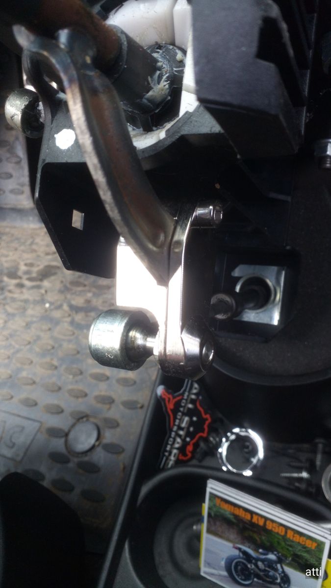

  • Den günstigsten (50€) von Alpha habe ich auch verbaut. Recht einfache Montage, wenn man die Verkleidung ab hat. Bei mir musste ich das Scharnier für das Fach in der Mittelkonsole bearbeiten.
    Angenehme krackige Schaltvorgänge.
    Gruß Attila

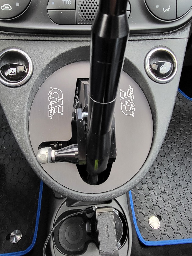

  • Die CAE Einbauanleitung/ notwendige Bearbeitung kann man auf deren Internetseite nachlesen.
    Diese ist relativ gering. Nur eine kleine Aussparung der Verkleidung ist sichtbar.
    Ich habe die Abdeckung großflächig ausgeschnitten.
    Das Design und die Mechanik sollte man nicht verstecken.
    " data-processed="1"> CAE shifter
    Gruß Joh
