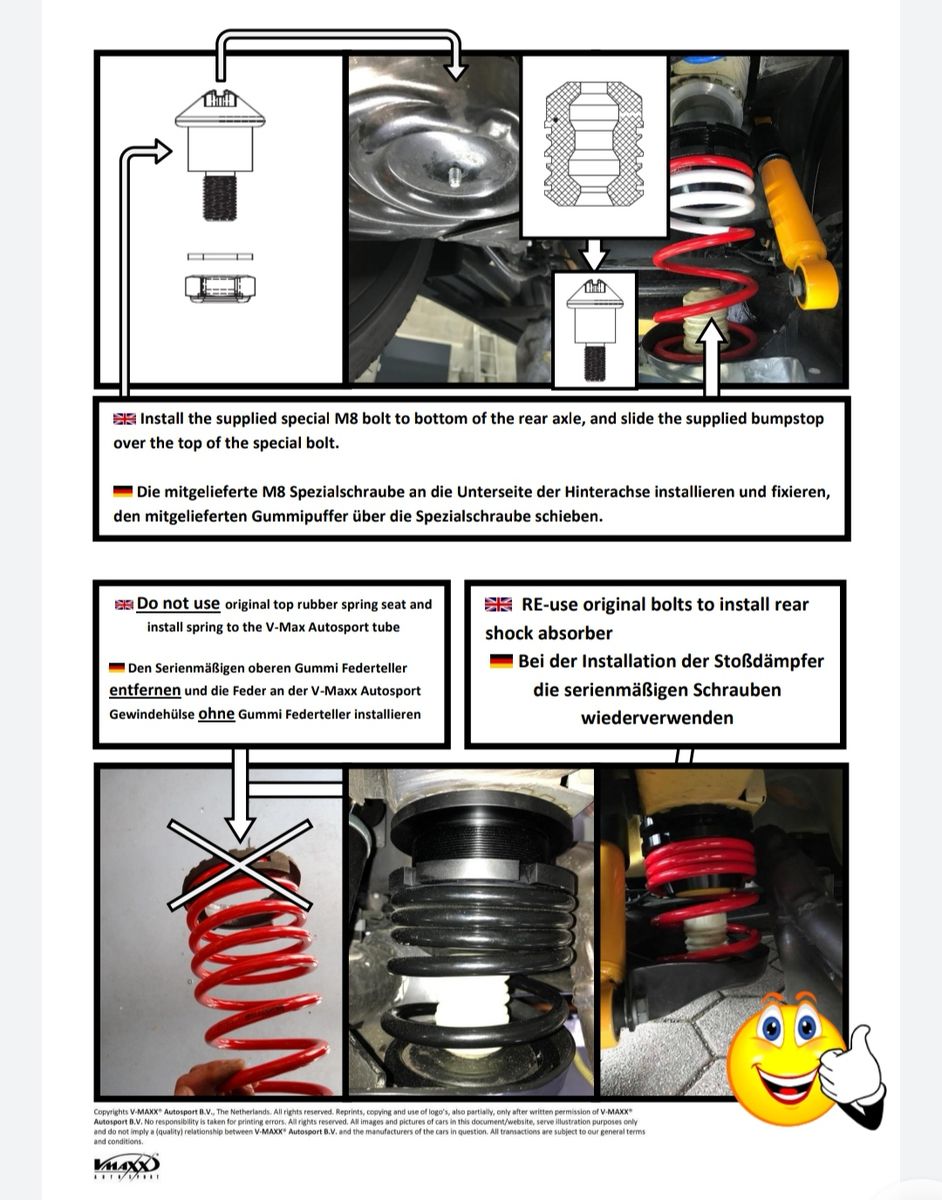

  • Das ist natĂŒrlich extrem schwer auf Bild festzuhalten.
    Wir befinden uns hinten Links am Rafkasten:
    Da wo mein Finger ist, diese weisse Plastiknase stand vorher noch etwas weiter ins Radhaus hinein, da hat es bei voller Beladung in richtig tiefen Bodenwellen leicht gestriffen. Auf dem Bild ist es aber bereits bearbeitet, ein vorher Bild habe ich nicht:
    ZusĂ€tzlich habe ich drinnen in der Radhausschale einen Knubbel weggeschliffen. Aber ich glaube, das hĂ€tte im Nachhinein gar nicht zwingend sein mĂŒssen, da das Schleifen glaube ich eher an oben genannter Stelle aufgetreten ist.
    Die neuen Anschlagpuffer sind beim Fahrwerk dabei.
    Hier ist ein Ausschnitt der Einbauanleitung, da sieht man genau was damit gemeint ist:
    Gruß Mario
