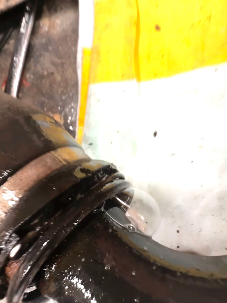

    Ladeluftkreis ist natürlich auch undicht. Der Rost am Rohr ist in die Lippendichtung gekrochen.
    Generell verstehe ich nicht warum Fiat hier auf Metall Setzt. Kunststoff wäre hier die bessere Wahl.

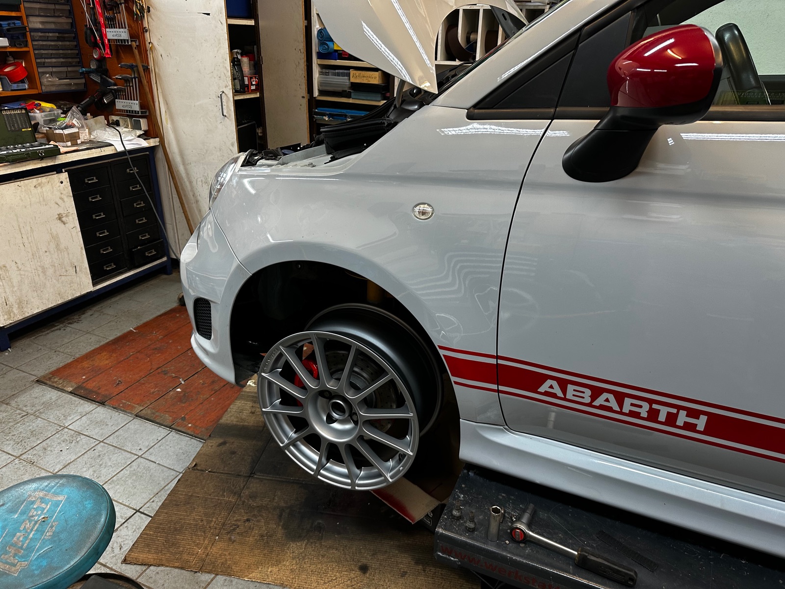

    Ist übrigens alles wieder zusammengebaut. Geht ja recht flott. Muss den Wagen ja von der Bühne bewegen bis die Teile da sind.
  • Wagner hat aber m.E. keine Zulassung,oder?
  • So gestern Ladeluftkühler gegen einen G-Tech gewechselt. Schubumluftventil auch ersetzt.
    Gleich mal Zündspulen, Kerzen, Öl, und Alle Filter gewechselt. Luftfilter ist jetzt auch K&N.

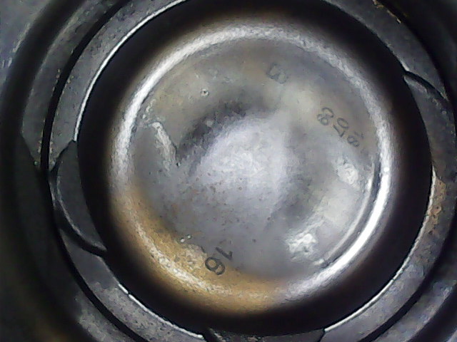

    Auch noch schnell brennräume Endoskopiert und sehen sehr sauber aus.
    Bin jetzt noch nicht gefahren warte noch auf meine Neuen Reifen. Felgen sind schon da.
    Aber er hat schon am Stand Ladedruck beim Gasgeben. Und das Blow off. Macht auch was es soll. Und ist nun hörbar.
