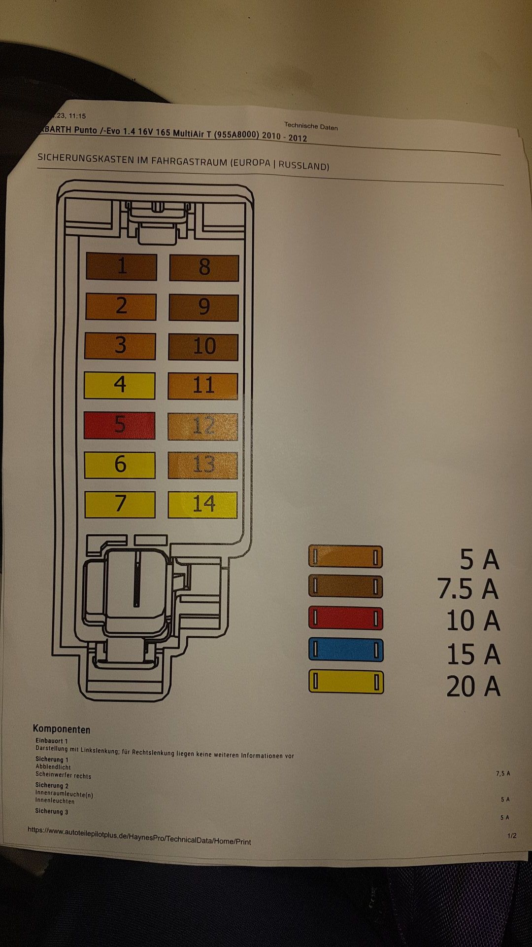

    Falls einer die positionen von allen relais und sicherungen brauch, war ich so frei es in den anhang zu hängen

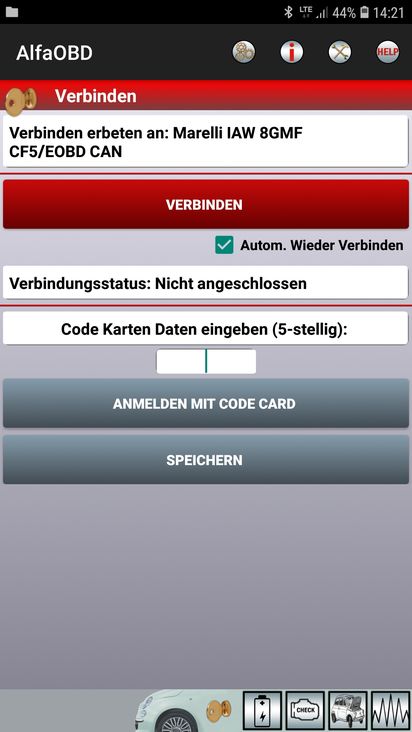

    Mein stecker für die alfaobd-app kommt aber erst dienstag
    Die verbindung wird nicht aufgebaut und er will einen 5 stelligen code von mir, trotz vollversion
    Keine ahnung
    (Bild bei im anhang)

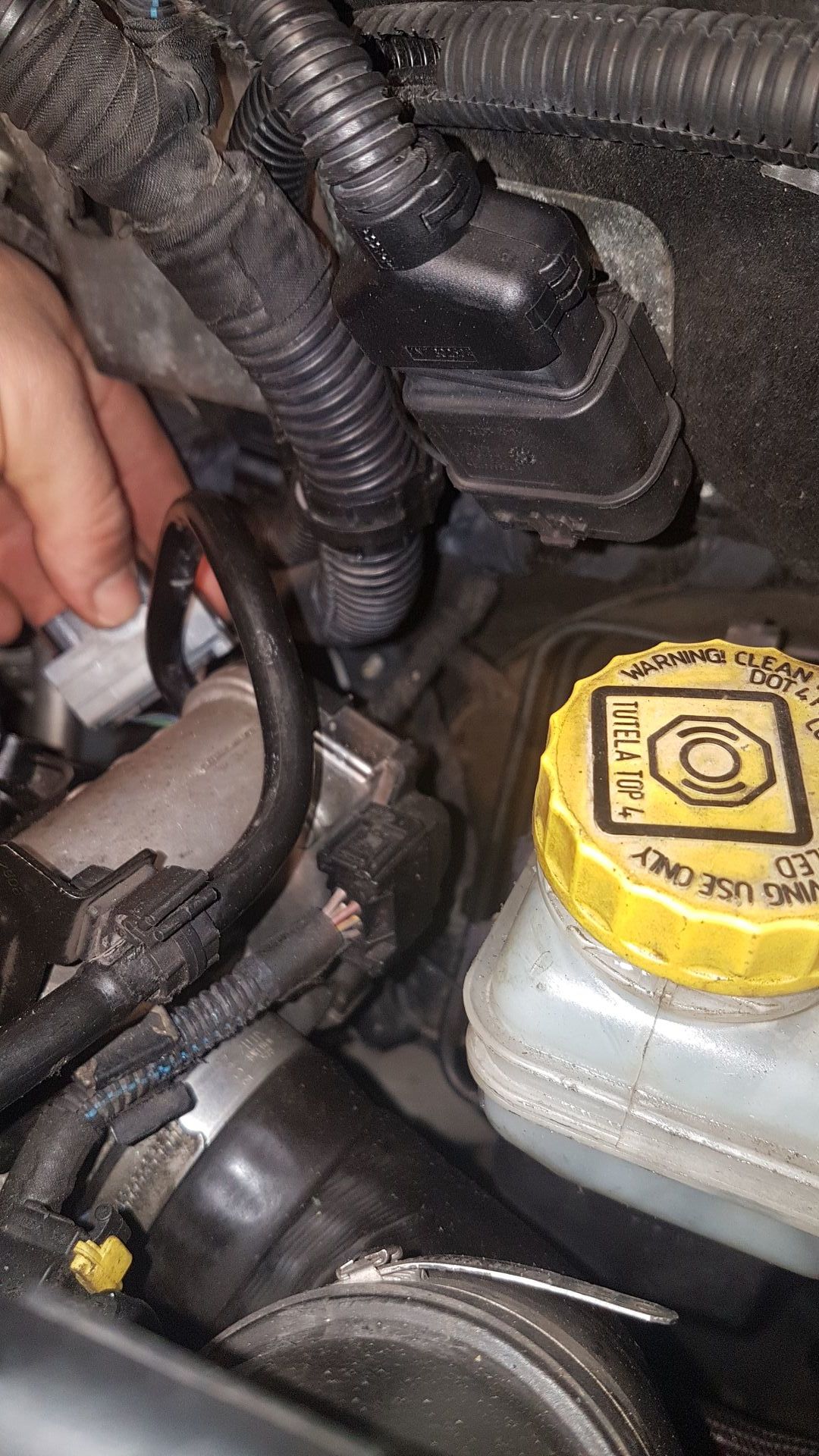

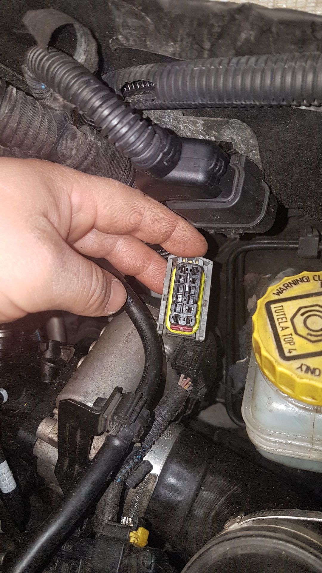

    Achja ich habe einen herrenlosen stecker im motorraum hinten an der spritzwand, links vom bremskraftverstärker
    Weiß einer wo der hingehört???
    (Bild im anhang)

    Das mit dem licht würde mich auch interessieren, wo bzw was das ist?!

  • Ist die WFS-Leuchte oder Fahrzeugschutzleuchte. Es ist eine gelbe Leuchte mit einem Auto und ein Schloß.
    Gehen die MIL und die WFS-Leuchte an? Oder nur die WFS-Leuchte ist an und die MIL ist aus?
    Ob die Leuchten leuchten oder nicht hilft schon bei der Diagnose und man hat ein Anhaltspunkt wo man anfangen kann zu suchen.
    Manuel
    Mein Abarth Punto Evo: Campovolo Grau mit grünen 18" Felgen, G-TECH Leistungskit 560 RS, 15mm Spurverbreiterung hinten
