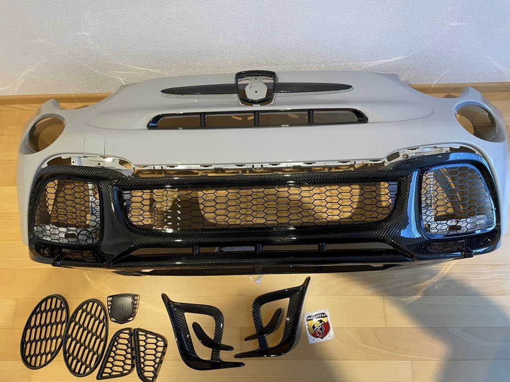

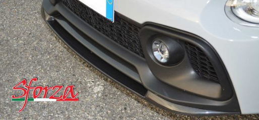

    - Umbau Front auf 595 -und Heckschürze bleibt original aber mit einem anderer Diffusor (von Sforza). Läuft bereits, Fotos reiche ich nach, beide Schürzen bringe ich Do. zum Lackierer

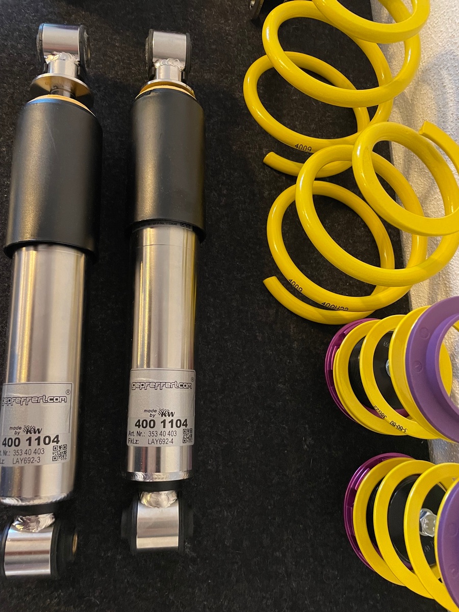

    - Fahrwerk KW V3 gepfeffert mit Sturzdomlager und HLS vorne. Ist bereits direkt bei KW beauftragt und kommt hoffentlich in 3-4 Wochen.

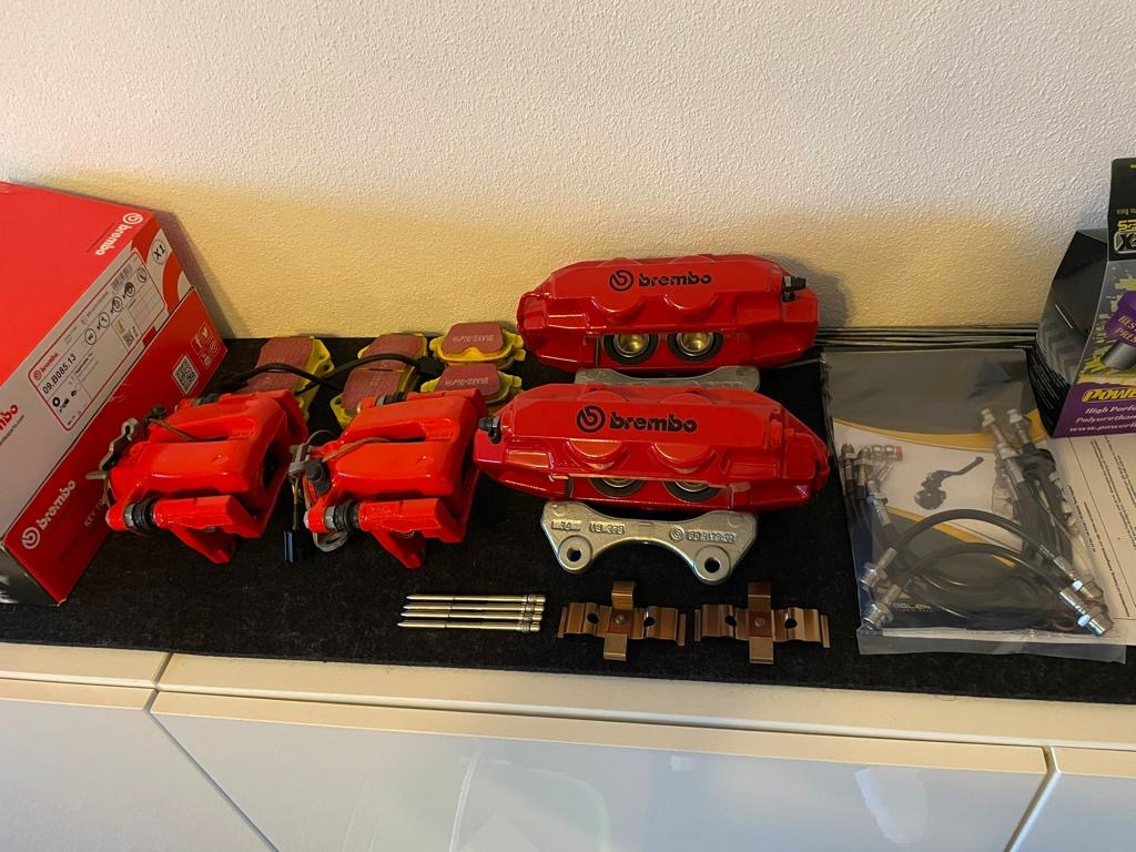

    - neue Sättel rot, Brembo 4 Kolben mit zweiteiligen Scheiben vorne 305mm. Schon da.

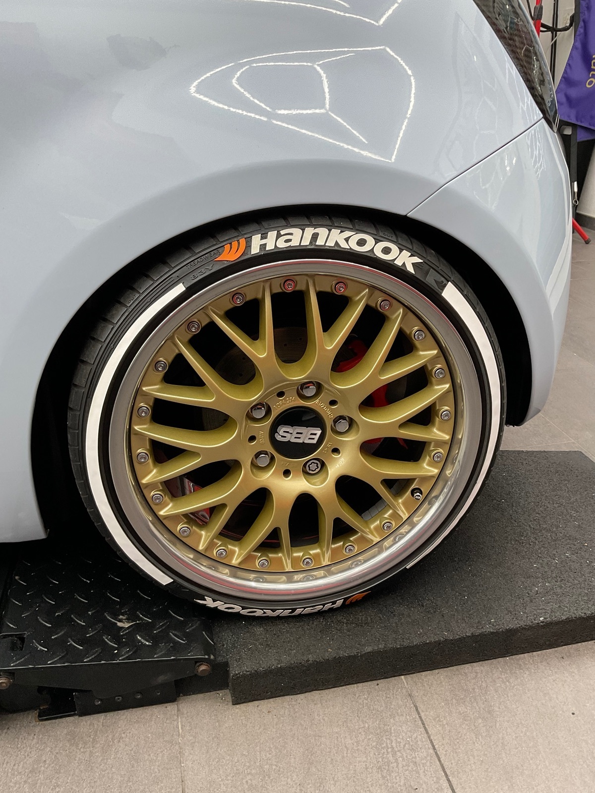

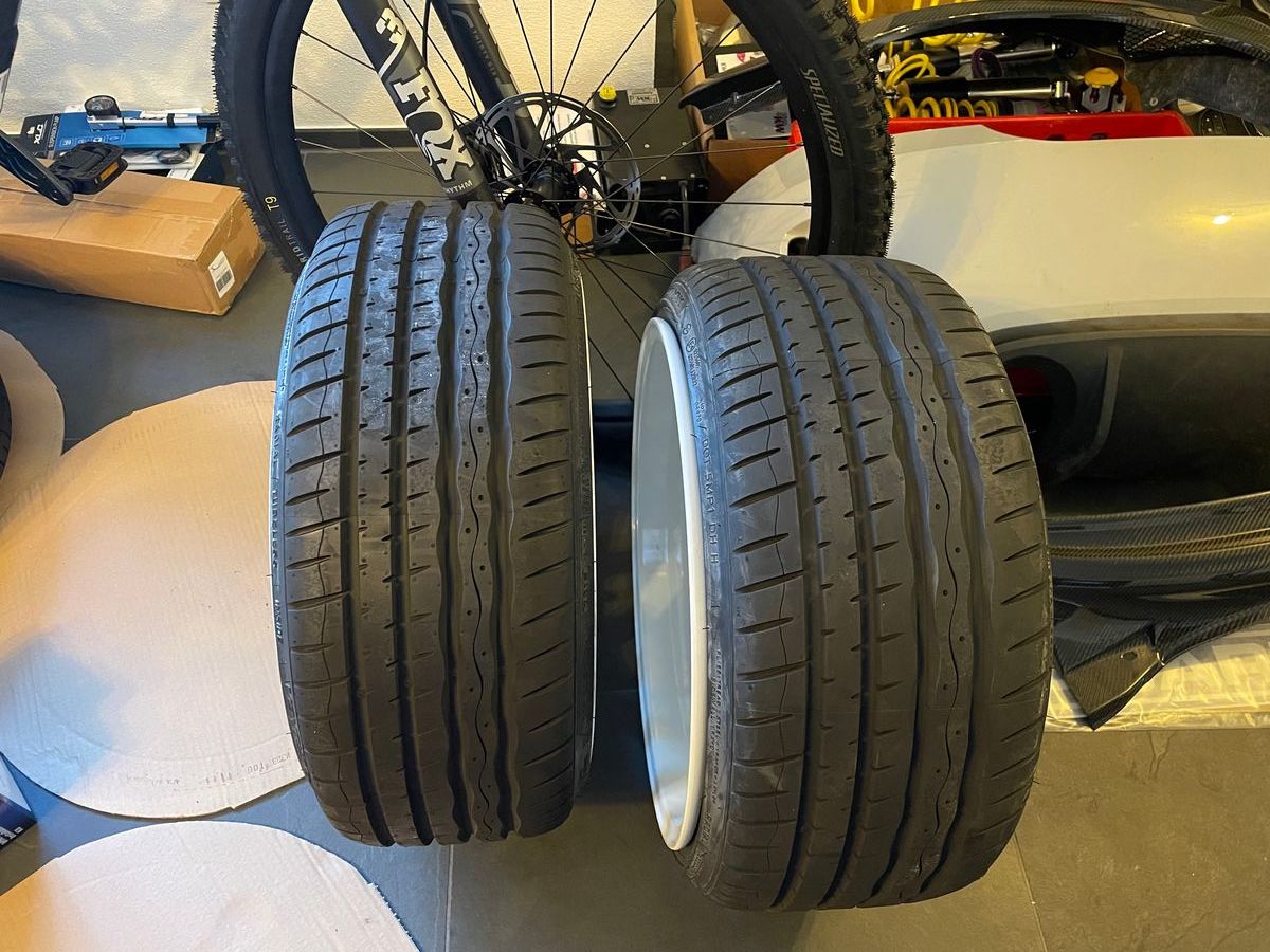

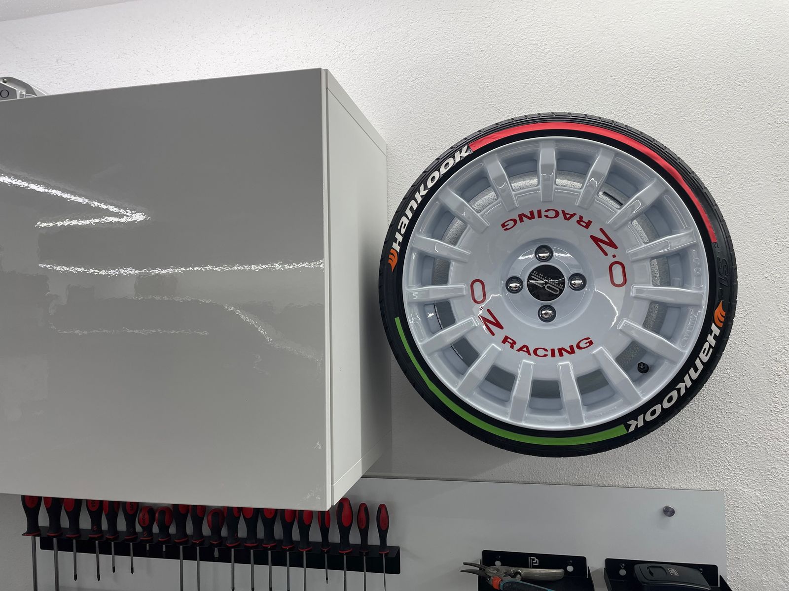

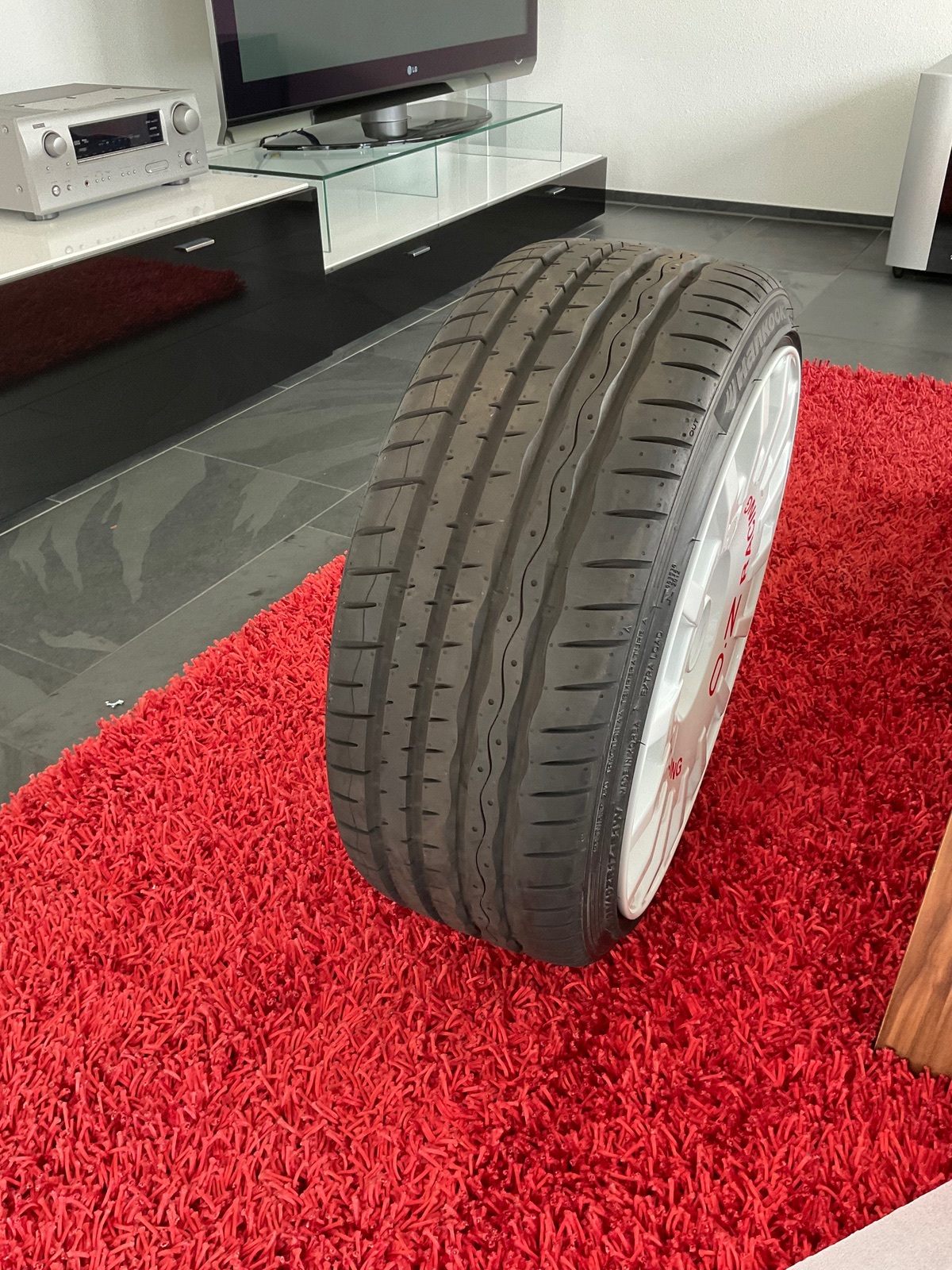

    - OZ Rally Racing weiß vorne 8,0 x 17" mit 195/40 und hinten 9,0 x 17" mit 215/35 von Hankook. Reifenfreigabe bereits da. Felgen bestellt

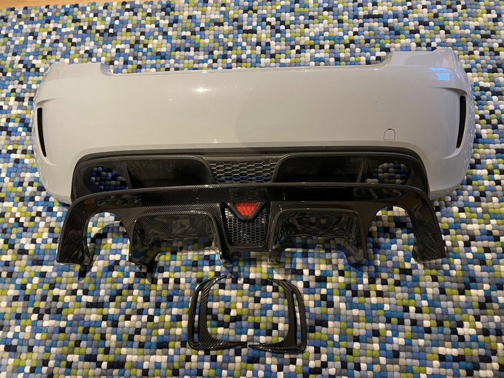

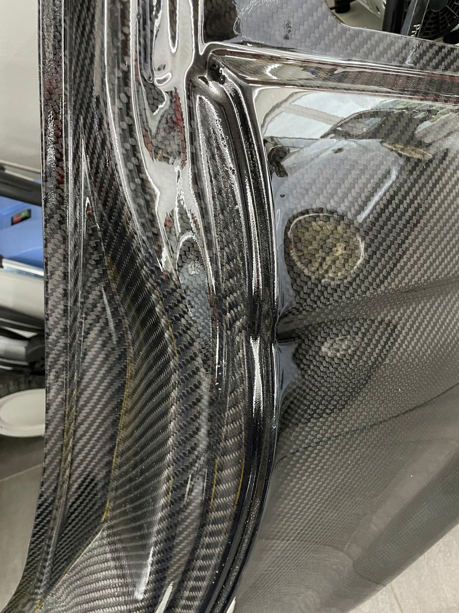

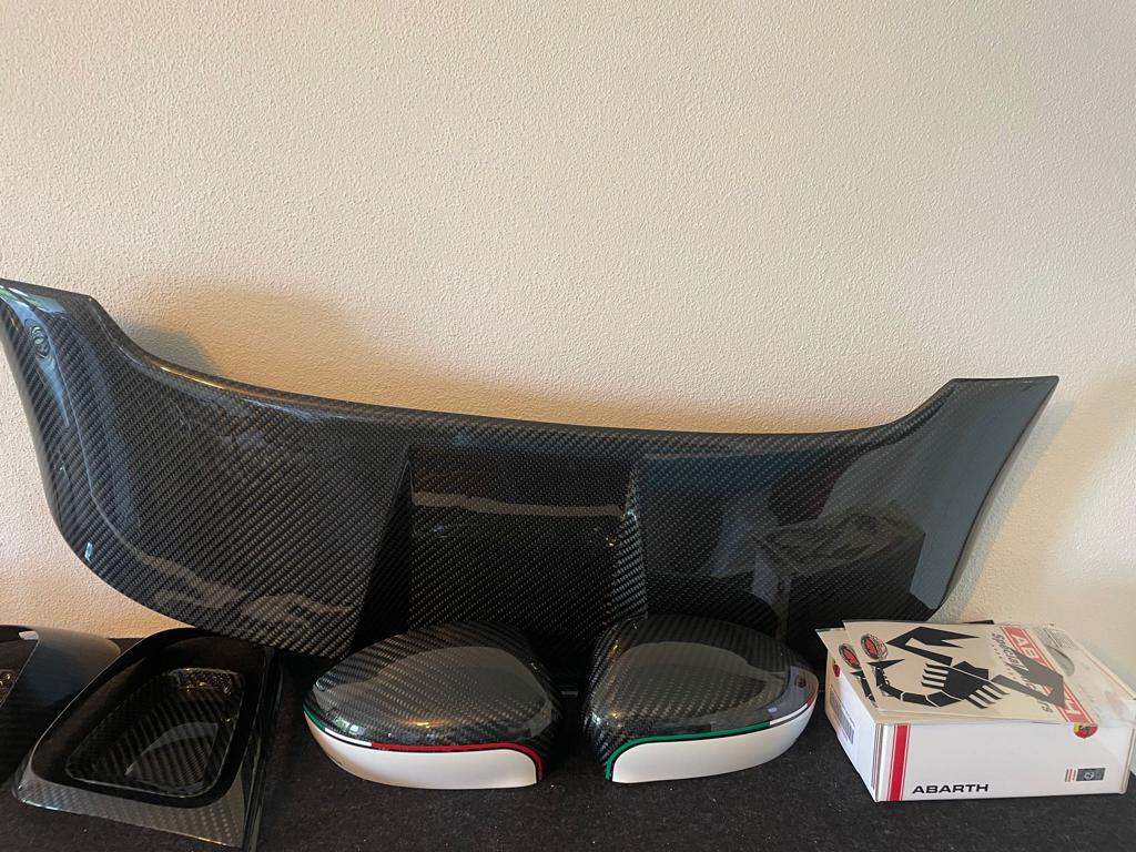

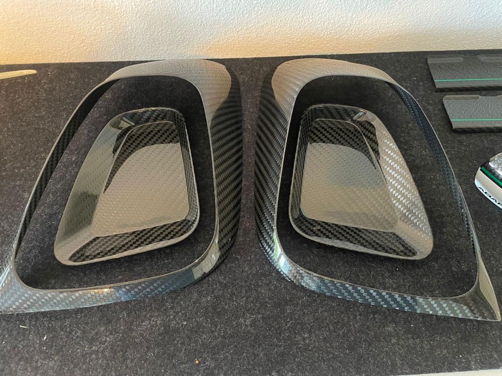

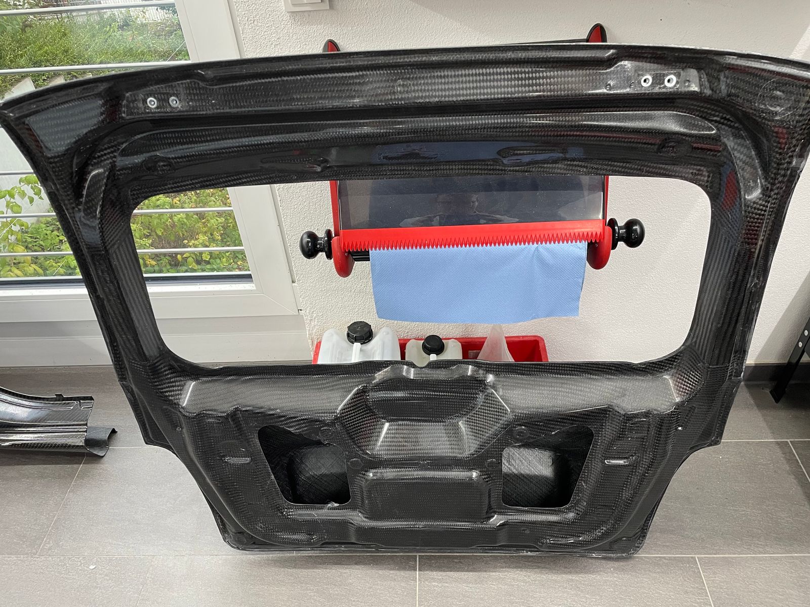

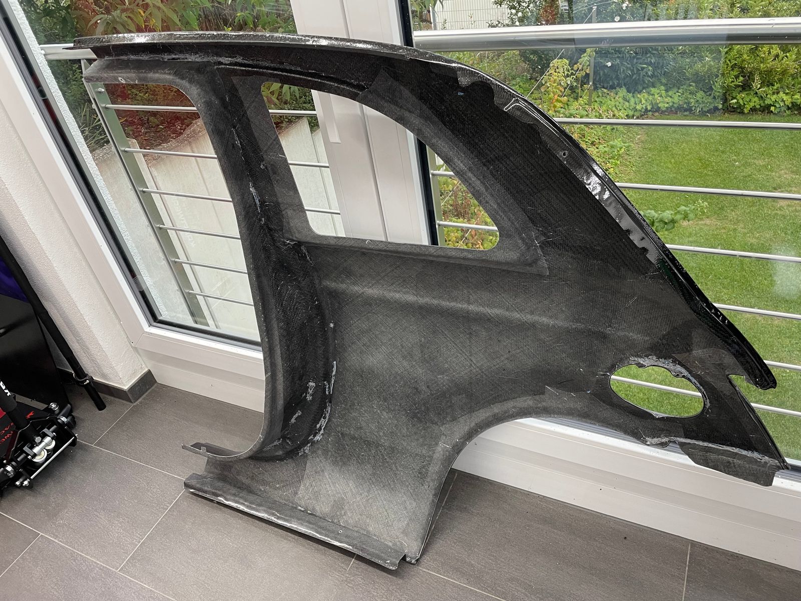

    - Viele Carbonteile Exterieur von Cadamuro, Koshi und Sforza besorgt. Werden dann Stück für Stück auch fotografiert.

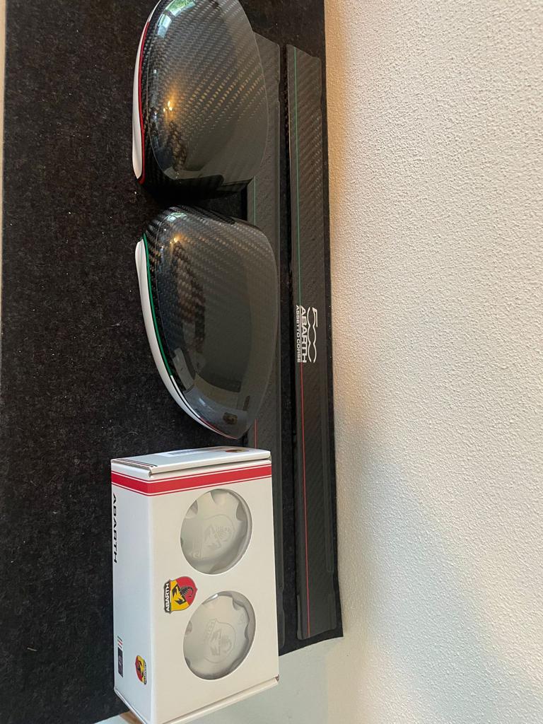

    So ist der grobe Plan. Immer wenn sich etwas getan hat poste ich ein Foto und schreibe kurz etwas dazu. Es ist der erste Umbau eines Abarths für mich und mit absoluter Sicherheit sind hier im Forum Leute unterwegs die 10 x mehr Ahnung als ich haben. Dessen bin ich mir absolut bewusst. Umso dankbarer bin ich über jede Anregung, Verbesserung und konstruktive Meinung. Und ja, ich weiß, dass ich für die XX.XXX€ die da am Ende reinfließen werden wahrscheinlich auch zum Beispiel einen gebrauchten Audi RS3 kaufen könnte und dass dieser dann "das viel bessere Auto" ist. Danach ist mir aber nicht. Der Weg ist das Ziel.
    abarth-forum.de/attachment/44702/
    abarth-forum.de/attachment/44703/

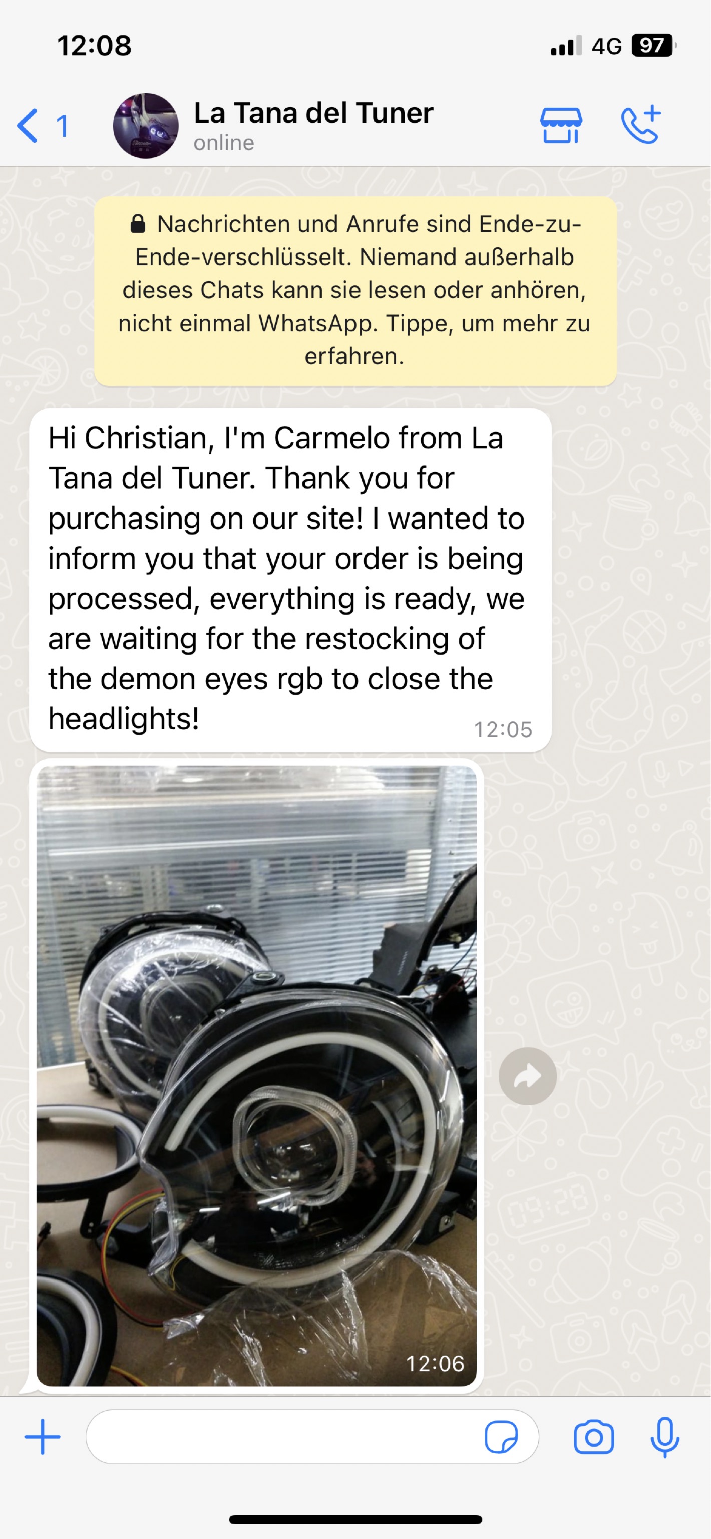

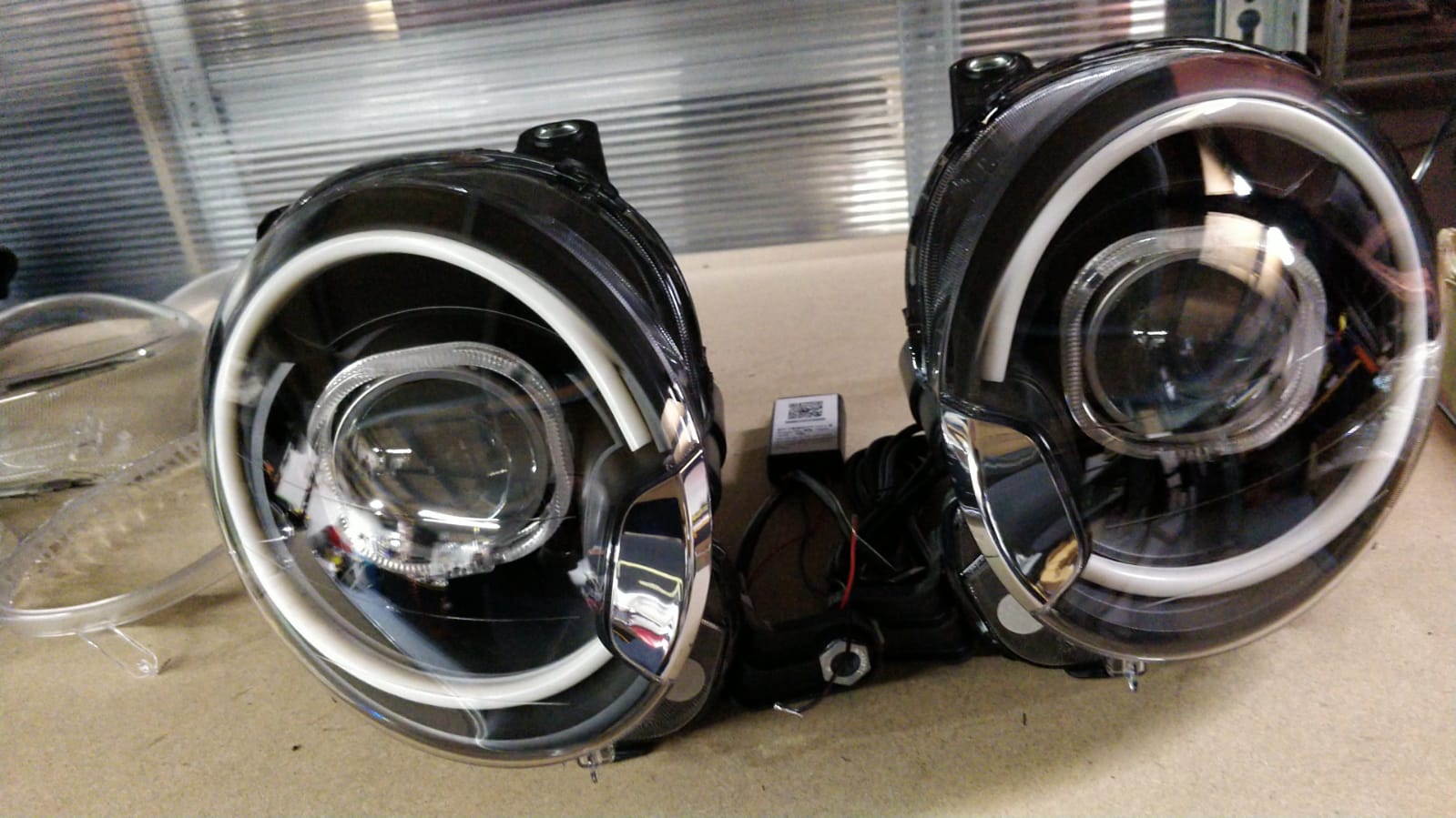

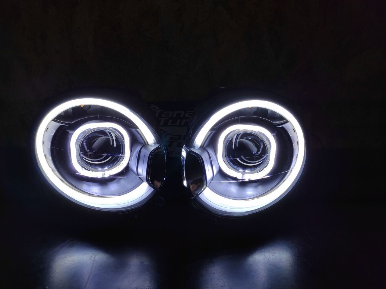

    Auf dem Foto sehen die Xenonscheinwerfer noch gut aus. Das sind sie aber nicht. Ich habe hier neue bestellt:
    https://latanadeltuner.com/pro…enon-strip-led-angel-eyes
    Da ich bei der neuen Schürze vom 595 dann das Tagfahrlicht eliminieren und durch Gitter ersetze muss ich gestehen weiß ich aktuell nicht wie der Umbau auf Bi-Xenon geht. Hierzu habe ich einen separaten Beitrag eröffnet in der Hoffnung jemand kann mir sagen was ich zu besorgen habe. Die Ersatzgitter Tagfahrlicht und die Cadamuro Carbonfront unten habe ich schon da (Foto kommt morgen früh):
    Ich war der Meinung, dass das Fernlicht bei meinem über das Tagfahrlicht geht? Ich kann mich aber auch total täuschen. Das ist der aktuellste Punkt momentan den es zu lösen gibt :-) Umbau auf Bi-Xenon und dann gleich die Frage was sind die besten/hellsten Bi-Xenonbrenner die noch eine Zulassung haben :-) ?
    Ziehst du Hinten das Blech massiv nach aussen ??
    9x17 ist so schon Fett.. Dann aber ein Gepfeffert das Ultra Tief geht ?
    Mit Vmaxx hatte ich schon Probleme bei et30 7x17 und 205er Pellen.
    Das Normale KW ohne Pfeffer geht grade so aus.
    Und 2. Was versprichst du dir von Verstellbarem Sturz am Dom ??
    Zum einen lässt das KW selber unten genug Sturz Einstellmöglichkeiten.
    Zum anderen ist Sturz oben Verstellen eher Kontaraproduktiv.
    Stellst du den Sturz oben , Veränderst du die Spreizung, was die Sturzstellung beim Lenkeinschlag ins Positive zurück nimmt.
    Einzig einleuchten würde mir, Den Sturz oben raus nehmen und unten reingeben.
    Damit die Spreizung rausnehmen, den Sturz beim Einschlagen erhöhen.
    Vorteil dabei wäre dann, das der Sturz bei Geradeauslauf weniger wäre und damit das anbremsen und der Geradeauslauf verbessert würde.
    Muss man halt schauen das dann der Abstand Felge/ Reifen zum Dämpfer ausreicht.

    Beim Xenon ist in dem Tagfahrlicht die Lichthupe untergebracht.
    Das Fernlicht selber ist oben.
    Lichthupe ist aber nicht Vorgeschrieben.
    Das Tagfahrlicht müsste man dann als Kombi unten mit dem Nebelfunzeln machen.

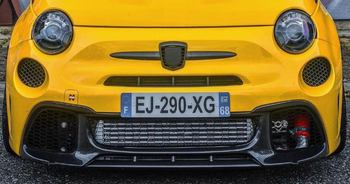

    Das Foto kommt mir irgendwie bekannt vor - gab hier mal ein Forumsmitglied der das selbe Projekt vor hatte.
    Was daraus geworden ist????
    8 x 17 mit 195er (mögen die noch so breit ausfallen) sehen nach meinem Geschmack aber `sportlich gespannt` aus.

    Meine Einzige Frage gilt deiner Reifenwahl - die macht für mich keinen Sinn, außer Show&Shine? Frontantrieb 195er mit 300+PS ? Ähm?

    Zu dem Fahrwerk. Meine Frau fährt in Ihrem Fiat 500 bereits ein V3 gepfeffert mit Rädern 7,5 x 17 (195/40 17) und hinten 8,5 x 17 (215/35 17). Dazu Umbau auf die große Bremse vorne (305mm) und Lochkreisadapter 4x98 auf 5x120mm (BMW). Gezogen haben wir nichts, nur hinten die Kanten innen an den Radhäusern umgelegt (war Vorgabe vom TÜV für die Eintragung). Ich habe gerade Bilder gemacht:

  • Bzgl. HLS und Sturz: HLS finde ich sehr praktisch. Da der Abarth eine richtig tiefe Front kriegt werde ich ihn im Alltag ab und zu mal anheben müssen bei Baustellen, Bahnübergängen etc. Sturz oben, da habe ehrlich gesagt zu wenig Ahnung. Beim Gespräch mit KW was ich denn gerne hätte kam die Frage: Oben mit Uniballlager? Meine Antwort war, ja, wenn dann richtig. So ist es jetzt beauftragt. V3 mit HLS und Uniball, Federn etc. darauf abgestimmt, hinten V3 gepfeffert da V3 normal hinten nicht genug runter kommt.

  • Was hat der dann an Höhe Kante zu Radmitte ?
    Kurios, KW hat mir auf nachfrage erklärt, das sie keine Uniball für den 500er im Programm haben.
    Gruss John
    Mein Abarth 595: Gelbe Banane
  • Hi John, ich habe gerade im Fahrzeugschein geschaut. Eingetragen sind Mitte Radhausunterkante bis Radmitte VA/HA 300mm.
    Meine Frau fährt aber ein normales gepfeffert V3 ohne Uniballlager. Der Abarth kriegt jetzt ein gebautes von KW mit HLS und Uniballlager. Sobald es kommt mache ich Bilder. Standardmäßig gibt es keine Uniballlager. Aber bauen können die einem quasi alles. Die Kontakte die ich bis dato mit KW hatte, sehr kompetent, freundlich und kundenorientiert. Top!

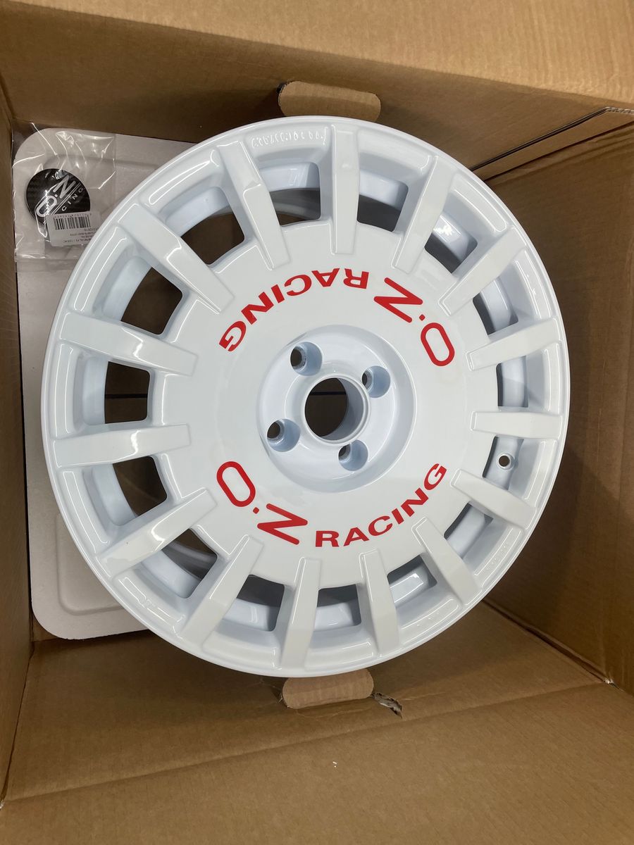

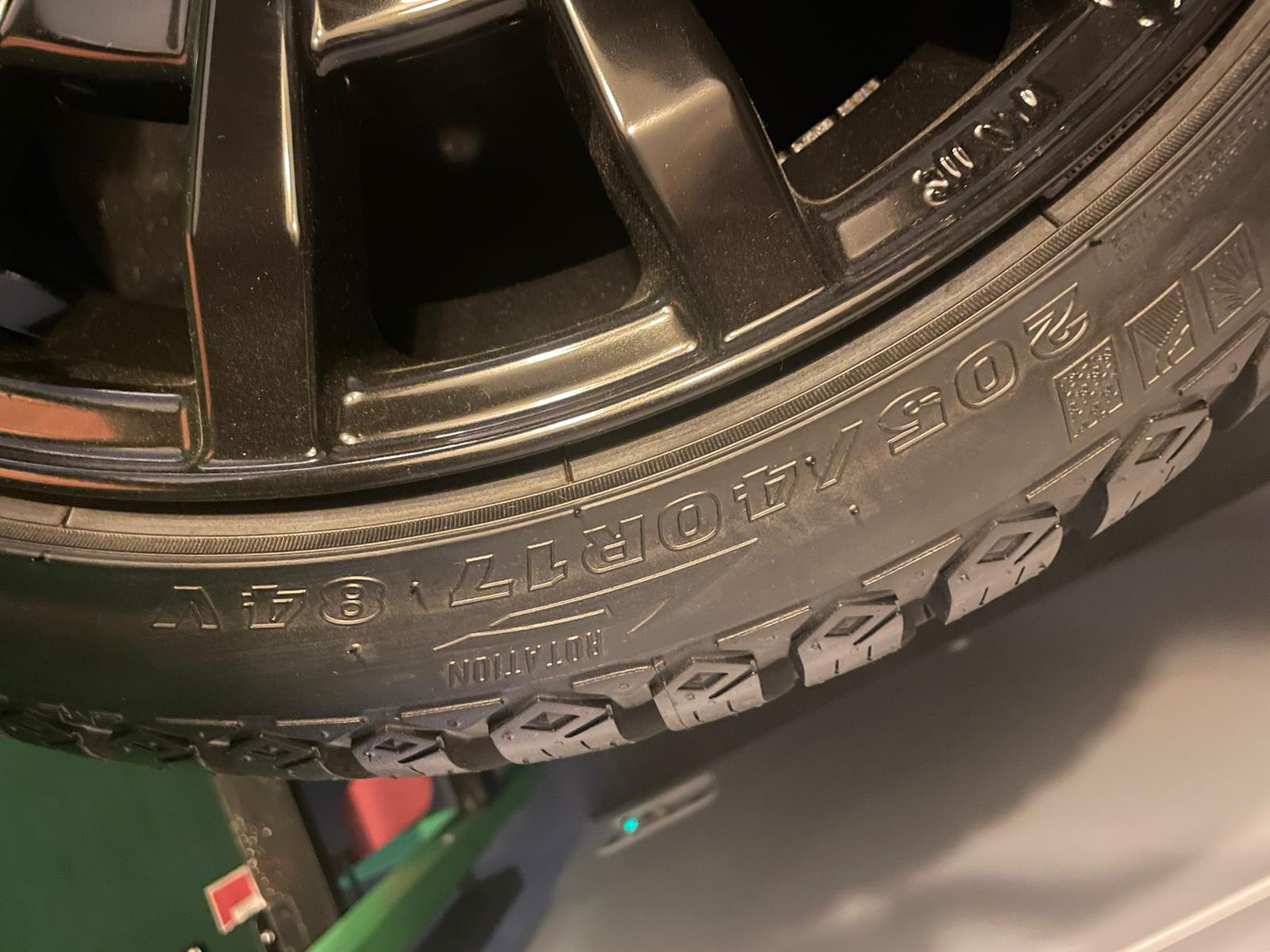

    die vorderen neuen Felgen sind gerade ankommen. Es sind wieder OZ WRC Rally Racing aber in 8,0 x 17" ET35 im Lochkreis 4x100 (VW):
    Und jetzt die Frage in die Runde: Wir haben ja 4x98mm. Aktuell sind 7,0x17 auch in 4x100mm drauf mit Versatzschrauben. Da ich dann auch die große Brembo 4-Kolben mit 2-teiligen Bremboscheiben 305mm montieren werde brauche ich dann 10-12mm Distanzscheiben pro Seite. In welchem Lochkreis soll ich die Distanzscheiben kaufen? In 4x98 oder in 4x100mm?
    Über das Felgendesign lässt sich streiten. Meine Frau findet sie hässlich, ich finde sie toll :-). Das ist aber egal, die Frage ist Distanzscheiben dann in 4x98 oder in 4x100mm und warum :/ ?
    Die Distanzscheiben macht dann Firma Epytec da ich sie genau bündig zur Felge und Bremsscheibenaufnahme will, also leicht konisch.
    Grüße Christian
    Mein Abarth 500: Abarth 500 (312), Erstzulassung 04.03.2010
  • Ich glaube das wurde schon mehrfach hier besprochen, Spurverbreiterungen und Versatzschrauben werden normalerweise vom technischen Überwachungsverein nicht eingetragen.
    Die 195er an der VA finde ich wie juciefreak auch ein bissl mager, fahre rundum 225/35R17 auf 7.5x17 und die kommen auch schon beim serienmäßigen Turismo manchmal an ihre Grenzen...
    Oli
  • Hi Oli,
    das habe ich schon mit dem TÜV-Prüfer besprochen. Ist kein Problem für ihn. Der Versatz von 4x98 auf 4x100mm juckt ihn nicht. Meine Frage ist wenn ich schon individuelle Distanzscheiben machen lasse, dann im Lochkreis 4x98mm oder im Felgenlochkreis 4x100mm ?
    Ich würde sagen auch 4x98mm, quasi wie eine Verlängerung der Radnabe damit der Versatz nur an der Felge selbst ist.
    Grüße Christian
    Einmal editiert, zuletzt von Abarth312 () aus folgendem Grund: Ergänzung
  • Ich würde die mit dem 4x98er LK der Radnaben machen lassen.
    Oli
  • Servus,
    ich habe meine Dotz Kendo mit 4/100 und 15er Platten verbaut. Das ganze mit Versatzschrauben und ``ohne Probleme`` beim Tüv eingetragen.
    Die Platten sind 4/98
