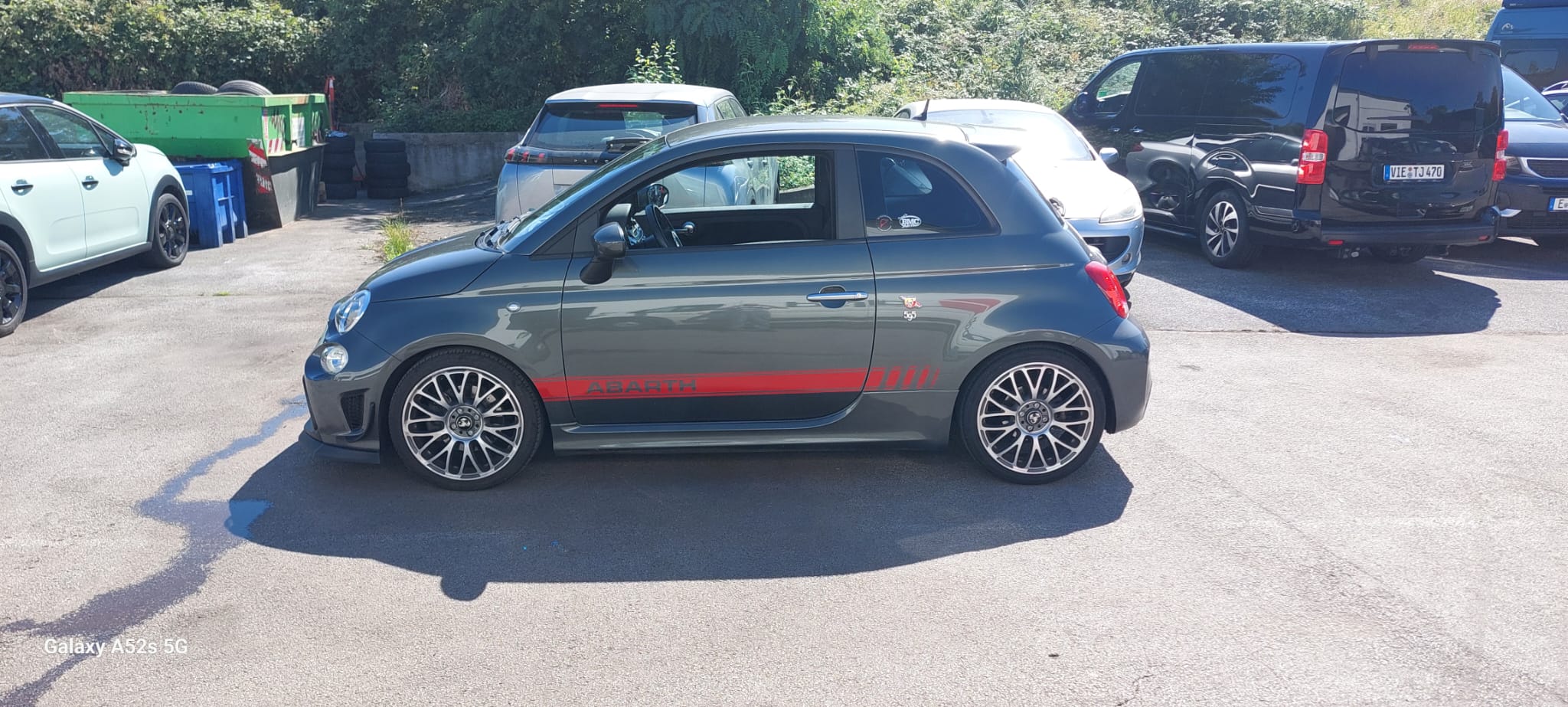

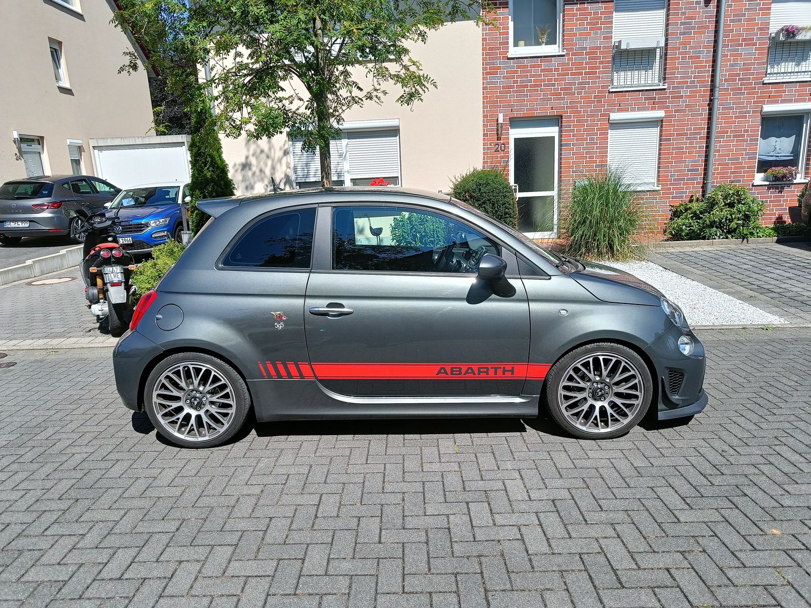

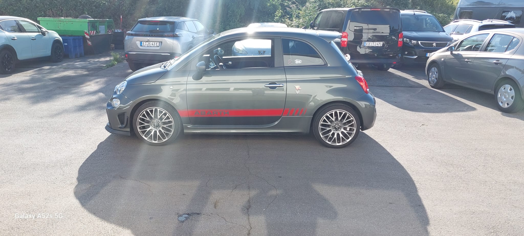

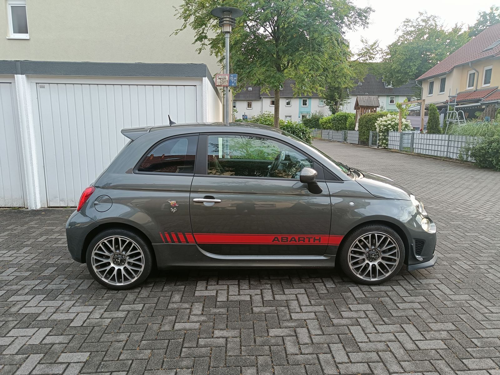

  • Hier mal ein paar vorher nachher Bilder von meinem Abarth mit H&R Tieferlegungsfedern.
    Vorher
    Nachher
    Vorher
    Nachher

  • Hast Du mal nachgemessen vorher nachher ?
    (Radmitte - Kotflügelkante)
    Ich habe der Einfachheit halber von der Oberkante der Nabendeckel bis Kotflügelkante gemessen.
    Vorher war es Vorne 31cm und hinten 33cm
    Nachher Vorne 29cm und hinten 30cm
    Ich denke die Werte + 2,2cm wäre dann Radmitte Kotflügelkante

  • Sieht auf jeden Fall viel stimmiger aus!
    Fahrverhalten und `Härte` im Vergleich zum Originalfahrwerk?
    Viel Fahrspass....
    Es ist auf jeden Fall ein wenig härter aber nicht so dass einem die Zähne rausfallen.
    Der Wagen wankt halt bei Kurvenfahrten deutlich weniger, da er hinten nicht mehr so schwammig ist.

  • Stimme dem zu, sieht stimmiger aus :thumbup:

  • Hat der Nabendeckel nur einen Durchmesser von 4,4 cm ?
    Deine Werte erscheinen mir sowohl vorher wie nachher sehr niedrig ...
    Sorry 3.2cm meinte ich. Der Nabendeckel dürfte ein 64mm sein.

  • Denke ich auch. Wobei die H&R noch ein wenig sacken werden. In ein paar Monaten steht der dann bei ca. 31,5 / 32,5 cm
