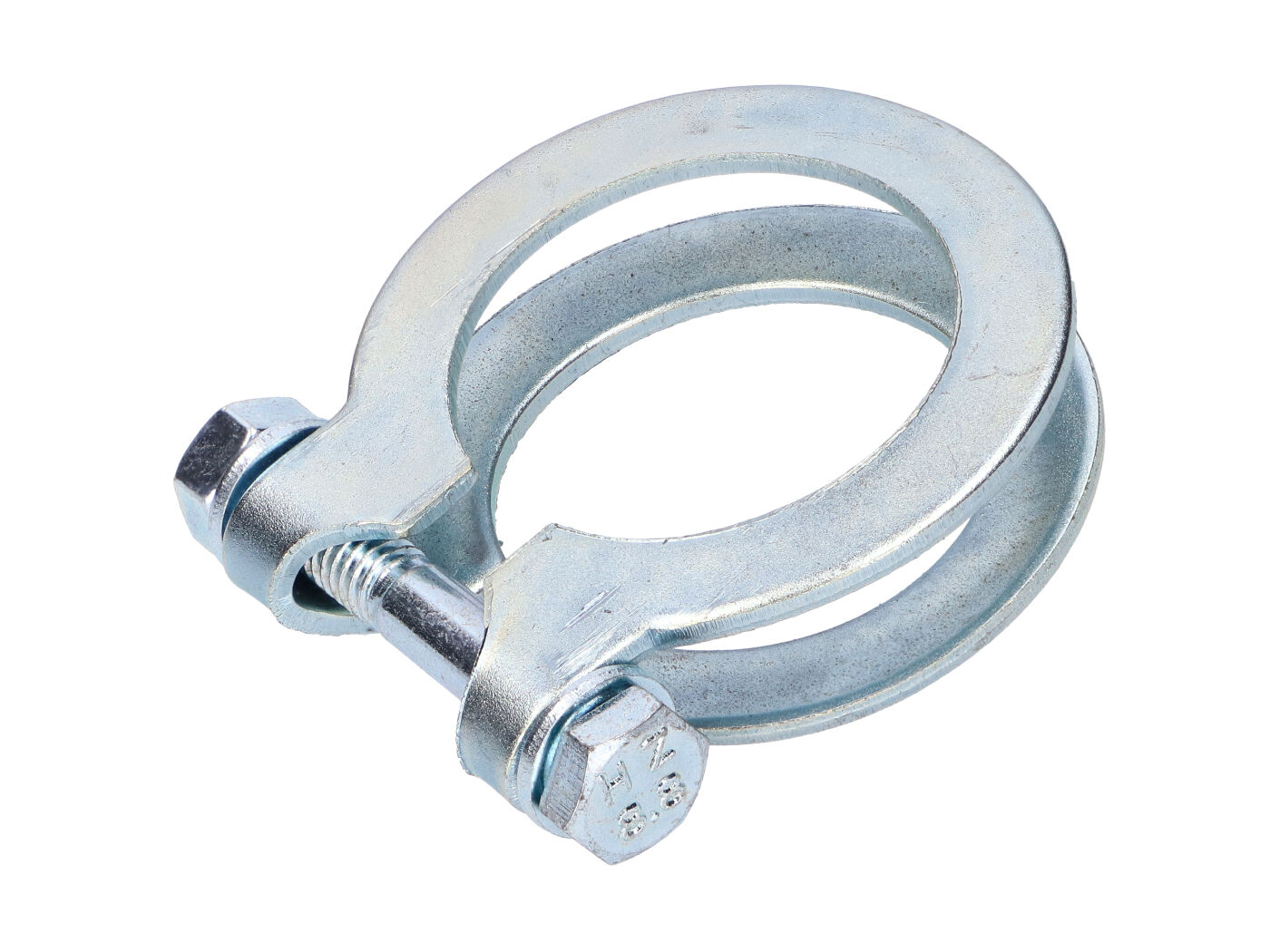

    ich habe mir beim Einbau meines neuen Auspuff gedacht ich gebe der Auspuffschelle von Ulter nochmal eine zweite Chance. Bei meinem Klappenauspuff hatte diese schon nicht dicht gehalten und wer hätte es gedacht selbst trotz anschleifen und massig Montagepaste klingt mein Abarth jetzt wieder wie ein alter VW Käfer.
    Etwa so sieht die Schelle von Ulter aus. Schon auf den ersten Blick ein dummes Konzept da der meiste Druck auf den Seiten rechts und links von der Schraube herrscht sodass auf der Seite der Schraube sowie gegenüber fast gar kein Druck herrscht (Falls man versteht was ich meine). So kann sich das Rohr meines Ulter dort sehr einfach etwas ausbeulen und das Abgas ins Freie lassen.
    Ich würde also gerne mal eure Erfahrungen wissen welche Auspuffschelle am gleichmäßigsten Druck auf alle 4 Seiten ausübt und den Auspuff am besten dicht hält.

    Ich hab die mitgelieferte Schelle von Ragazzon genutzt. Würd sagen dass is so ne Standardschelle. Mit bissl Mühe macht die dicht ohne Montagepaste. Abhängig halt vom Untergrund und der Mühe die man sich gibt 😅
    So Bügelschellen oder das was Ulter da mitliefert is nich optimal, weils eben das Rohr verformt, wie du beschreibst. Und hier ist unrund halt meist = undicht.
    V-band Schellen ma außen vor gelassen, weil einzuschweissen, hab ich die besten Ergebnisse mit Gelenkbolzenschellen gemacht. Die drücken gleichmäßig.

  • Ich nehme nur Gelenkbolzenschellen Typ 5W5 ( komplett Edelstahl). Damit wird der Pott dicht.:thumbup:
