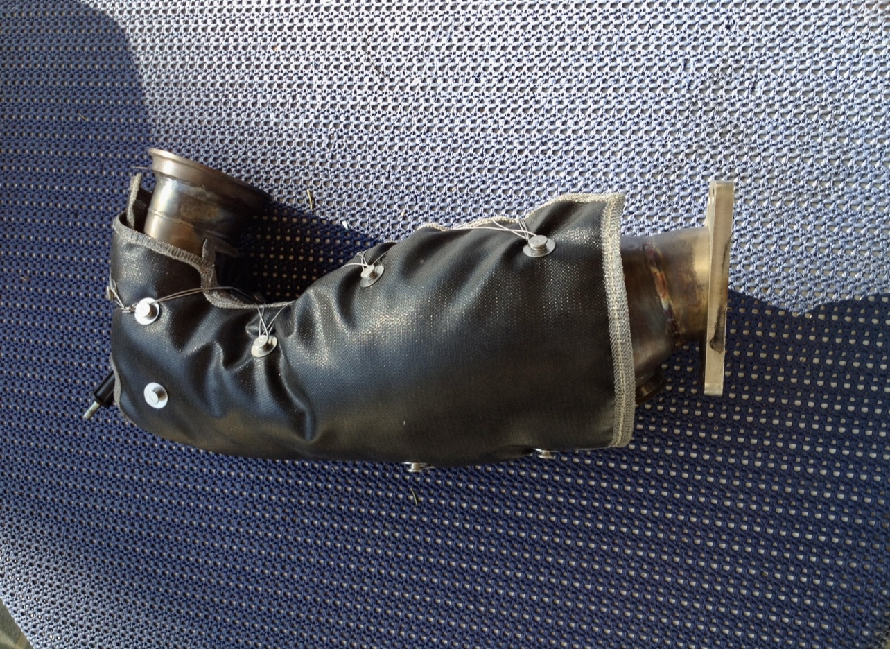

  • Bei deiner Decke ist die "kalte" Seite frei. Die Decke die ich für den IHI gefunden habe deckt wohl die kalte Seite zusammen mit der heißen ein. Irgendwie Kontraproduktiv....oder das Foto ist unglücklich aufgenommen
  • Stimmt, jetzt wo du es sagst sehe ich es auch. Da muss ich meine etwas pauschale, von einem anderen Auto und Turbolader stammende Aussage zurücknehmen ;)

  • Ich sehe so eine Turbodecke - auch wenn sie nur die heiße Seite abdeckt - kritisch.
    Klar wirds dann im Motorraum kühler und das kann je nach Lage der Ansaugung einen positiven Effekt auf die Leistung haben.
    Aber es bedeutet auch, daß der Turbo seine Wärme schlechter an die Umgebung abgeben kann und dann entsprechend heißer wird. Das könnte bei generell schon grenzwertiger Auslegung z.B. bei einem getunten Motor zum vorzeitigen Hitzetod des Laders führen.
    Auch das Thema Kaltfahren nach einer Phase hoher Leistungsanforderung verschärft sich, wenn der Tubo eingepackt wird und seine Hitze nicht los wird.

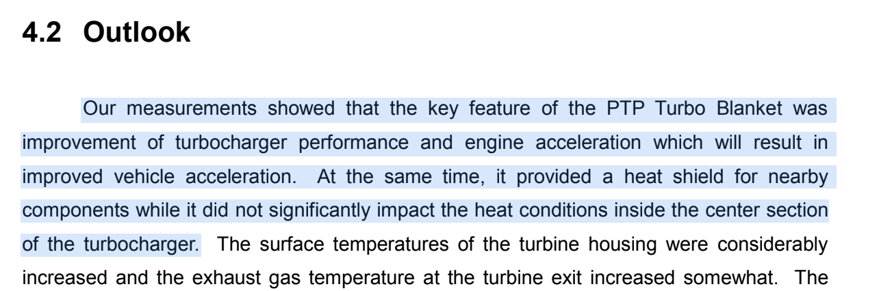

    Es gibt von der Universität von Texas eine Untersuchung aus 2014 im Zusammenhang mit PTP Turbodecken. Das Fazit war, dass die vielbefürchtete Ölverkokung kein Thema ist und die relevanten Parameter (besserer Schutz umliegender Bauteile, bessere Beschleunigung und zu vernachlässigende Temperaturerhöhung im Turbo) besser waren als ohne Turbodecke. So weit, so gut.
    Mir ist aufgefallen, dass die meisten Turbodecken die Auslass-Seite des Turbo komplett ummanteln (siehe Screenshot aus der Studie unten), während die Turbodecken für den 500 Abarth (PTP für Garrett, Forge für IHI) den Turbo eher von oben kuschelig zudecken (und beim IHI sogar noch ganz leicht über die Einlass-Seite reichen).
    Aus obiger Recherche wage ich mal die These, dass der Wirkungsgrad bei den 500 Abarth Turbodecken nicht an den Wirkungsgrad aus der Studie rankommt (da Turboauslass nicht komplett ummantelt) und sich die Hitze trotzdem noch gut verteilen kann im Motorenraum.
    Es gibt von PTP noch eine Downpipe Ummantelung, welche in Kombination mit der Turbodecke den Wirkungsgrad sicher optimieren kann, schlägt aber immerhin mit USD 250 zu Buche.
    Bin gespannt ob es im Forum mittlerweile neue Erkenntnisse oder Erfahrungen gibt mit den Turbodecken, und ob jemand die Turbo- inkl. Downpipe Decken in Kombination nutzt.

  • Es gibt von der Universität von Texas eine Untersuchung aus 2014 im Zusammenhang mit PTP Turbodecken. Das Fazit war, dass die vielbefürchtete Ölverkokung kein Thema ist und die relevanten Parameter (besserer Schutz umliegender Bauteile, bessere Beschleunigung und zu vernachlässigende Temperaturerhöhung im Turbo) besser waren als ohne Turbodecke.
    Interessant wäre jetzt zu wissen, wer die Untersuchung beauftragt und bezahlt hat ... :/
    Aber davon mal abgesehen: die haben den Einfluß auf die Öltemperatur bei laufendem Motor geprüft. Da ist die Auswirkung vernachlässigbar, das sehe ich auch so.
    Das Problem tritt aber nicht im Betrieb auf, sondern nach dem Abstellen nach einer Phase mit hoher Last. Das sehe ich als das eigentliche Problem und das wurde nicht untersucht.
