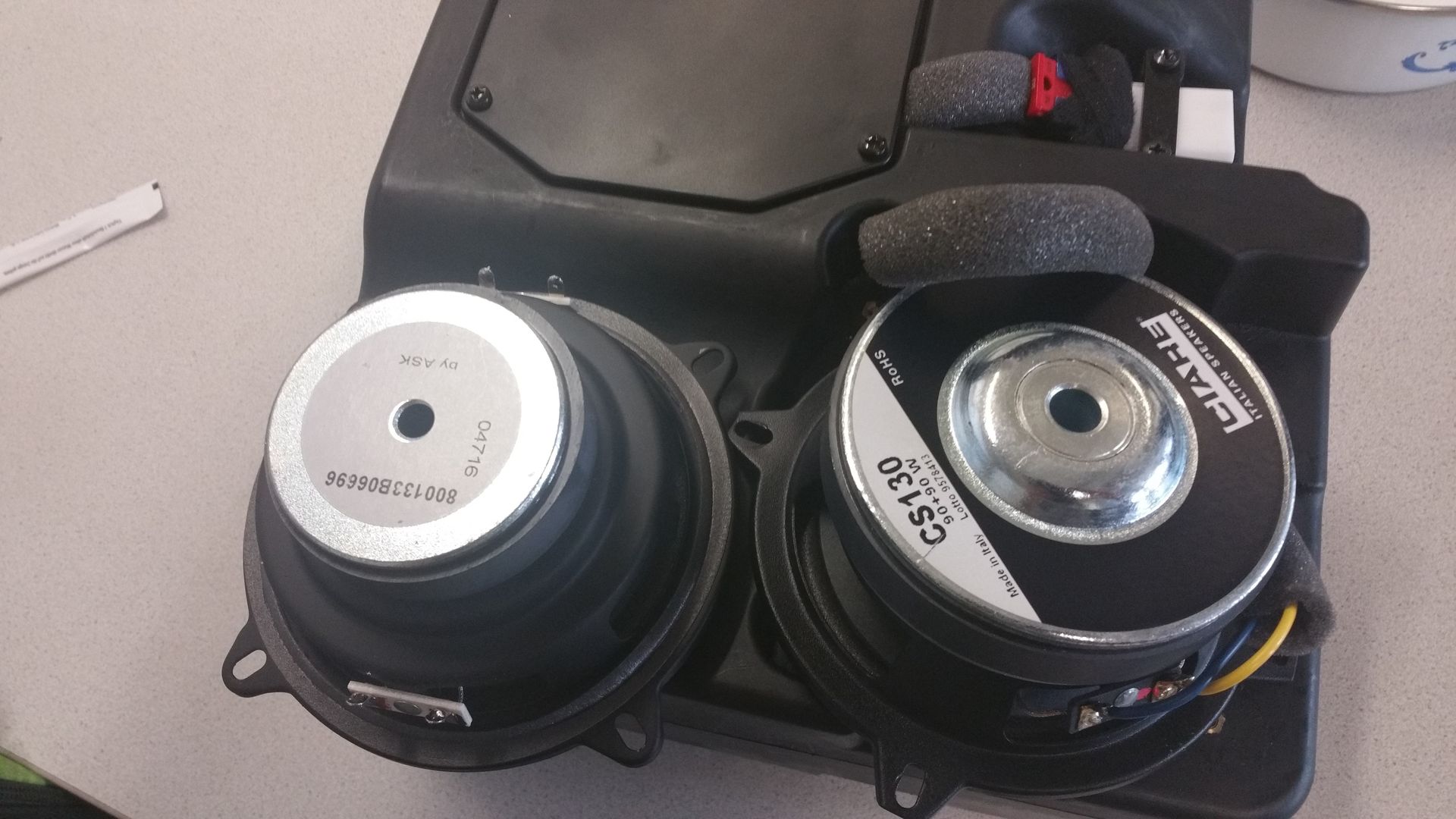

  • Hallo, ich habe bei meinem aktiven Bass dem originalen Woofer ausgebaut und durch diesen Subwoofer ersetzt. Geht um einiges besser und kostet nicht viel. Ist in 15 Minuten erledigt.😁👍

  • … dem originalen Woofer ausgebaut und durch diesen Subwoofer ersetzt. Geht um einiges besser.😁👍
    Wie hast du denn den angeschlossen. Der hat ja zwei Schwingspulen. Und der geht wirklich besser?

    Hab ich auch gemacht. Wirkt wirklich :thumbup:
  • Hab den hier ...
  • Was genau ändert sich?
    Mein Abarth 595: Competizione Bj 2016 - Modena Gelb - Vollausstattung mit Performance Paket und Apple CarPlay programmiert per MultiECUScan - Pogea Racing Kennfeldoptimierung 221 PS/374 NM - Pogea Racing MonsterExhaust mit 200 CPI HJS Hochleistungskatsubstrat - Pogea Racing Schmiedefelgen ORBI 5.4 18 Zoll hochglanzverdichtet mit Michelin Pilot Sport 4S - Pogea Racing Kohlefaser Motorhaube mit 2x Trofeo - Pogea Racing Kohlefaser Frontmaske inkl. PR Gitter - Pogea Racing Kohlefaser Diffusor inkl. PR Gitter - Pogea Racing Kohlefaser Rahmen für NSL - Pogea Racing Kohlefaser Kotflügel - Pogea Racing Seitenblinker smoked - Pogea Racing Silver Badge - original Kohlefaser Spiegelkappen - original Biposto Ansaugung by BMC - original Biposto Titan Öl- und Kühlwasserdeckel - GTech Clubsportbügel Variante 3 i.V.m. GTech Kohlefaser Heckstrebe - GTech Ladeluftkühlersystem Typ 240 - GTech langer 5. Gang - Bilstein B14 by GTech - DNA Zugstreben - LB Fertigungsservice Sitzschienen für Sabelt - Forge Ansaugschlauch - PTP Turbo Blanket und Hosenrohr Hitzeschutzmatte - Bonalume Schubumluftventil geschlossen - CAE Ultrashifter mit CAE Blende - Likewise „Finger Banger“ Schaltknauf - CES OBD Diebstahlschutz - Vacarparts LED Rückleuchten - einige Kohlefaserteile von Koshi und Scorpomods - getönte Scheiben
  • Der Klang. Gefühlt sind die Tiefen tiefer, sauberer und präziser.
    Gruß Attila
  • Wie oben schon geschrieben. Geht eigentlich relativ flott 1 zu 1 zum wechseln. Entweder mit Kabelschuhen oder du verlötest die Drähte ,so habe ich es gemacht. So wie es HorATT77 geschrieben hat. Der klingt einfach satter und voller und kommt nicht so wie der originale schnell an sein Grenzen wenn man etwas lauter spielt. Man muss sich ja nur die beiden Magnete an der Rückseite ansehen. Mir reicht das vollkommen und für die paar Euro ein gute Investition finde ich.:thumbup:
    Mein Abarth 500: BMC Luftfilter, optimierter Luftfilterkasten, FORGE Ansaugschlauch in ROT,AKRAPOVIC Klappenauspuff, RAGGAZON Mittelrohr, ALFA 4C Zündspulen, G-Tech Hitzeschutzschild, NOVITEC GP1 Gaspedaltuning,Spurplatten HA 30mm,NEU-F Shortshifter,rote Stahlflex Bremsleitungen,BREMBO Bremsbeläge vorne und hinten,gelochte Zimmermann Sportbremsscheiben Z-Coat vorne und hinten, 194 PS 363 NM angepaßte Software Stage 2,G-Tech Ladedruckdose, G-Tech LLK EVO 225, G-Tech KAT Flanschvergrößerung auf 70 mm,verstärktes Taktventil,Asseto-KONI Fahrwerk,G-Tech Federn 20 mm, DNA Strebe im Kofferraum , Climair Sport Windschutzscheibe ,ZEMCO-Tempomat,MAL in Grigio Campovolograu lackiert,Parksensoren,Alarmanlage, Sabelt Sitze inkl LB Schiene.
  • Was ist denn Orginal drin ?
    Hoti hat da einen 13er auf dem Bild , das ebayangebot ist ein 16er.
    Hy, beim Interscope Soundsystem ist der CS 13 verbaut, das ist schon richtig. Das Beats hat einen größeren Sub drinnen.
