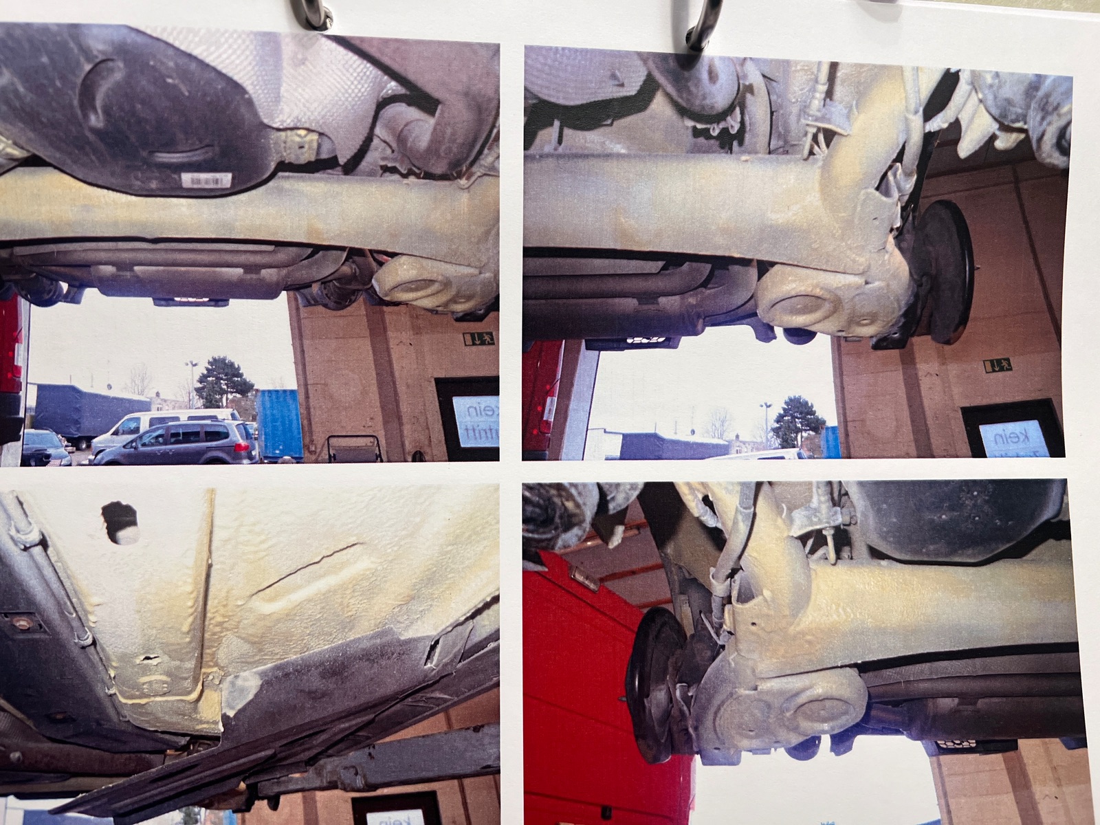

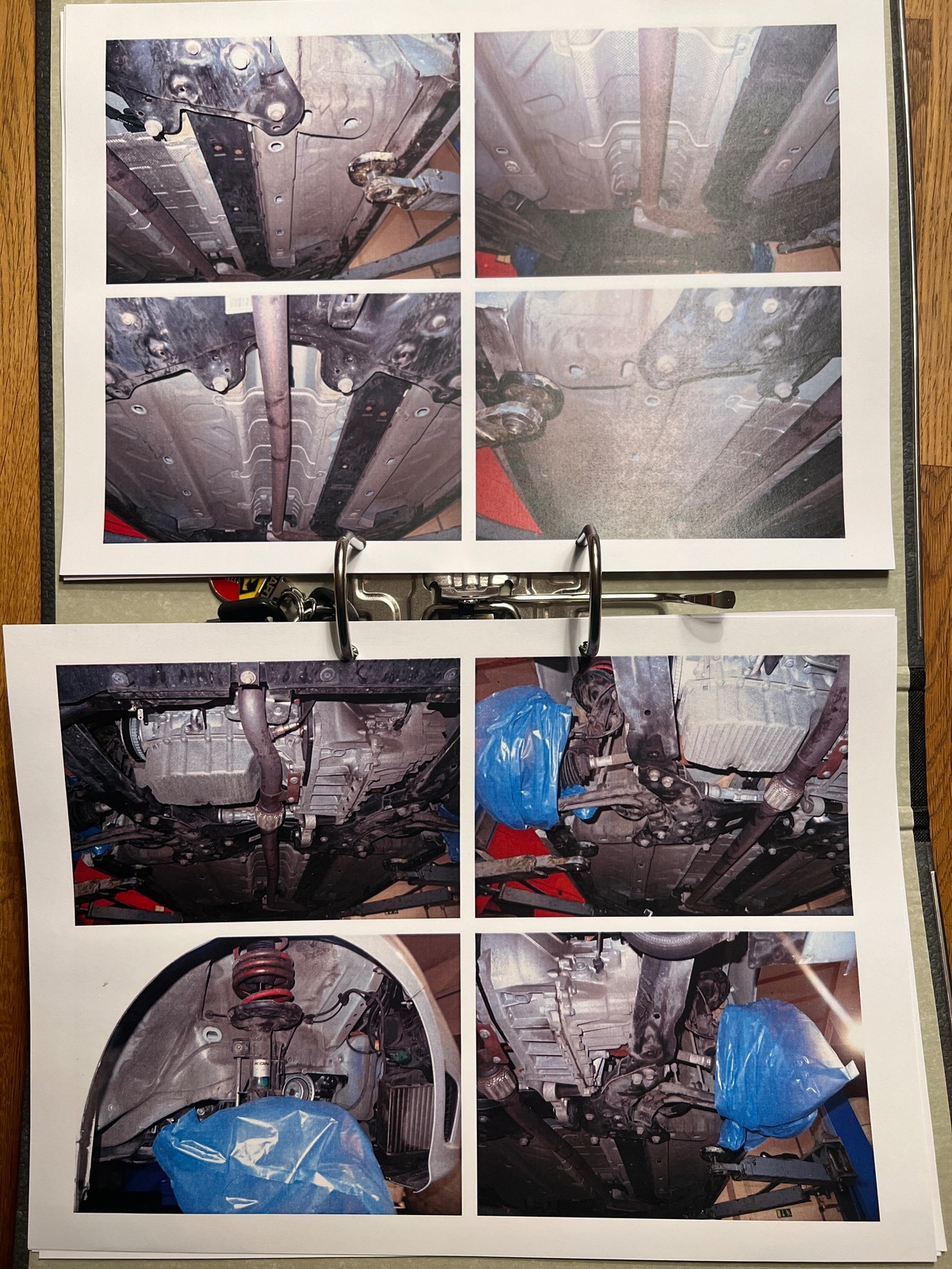

  • Fazit von mir:
    Auto ist früher fertig geworden, als uns angekündigt war. Insgesamt sehr guter Eindruck, sowohl vom Betrieb ( kein Glaspalast, eher der hemdsärmelige Handwerker ), als auch von der gebotenen Arbeit.
    Zum Auto gibts nen Ordner mit Fotodokumentation über den Ist- Zustand und die erfolgten Arbeiten. Dazu eine kleine Anmerkung: Das Fett von Mike Sanders kriecht bei warmen Temperaturen und konserviert dadurch zusätzlich, die Ansicht ändert sich.
    Siehe Bilder

  • Aufnahmen von der Hohlräumen der Hohlraumversiegelung wären schön gewesen.
    Mike Sanders kriecht ja und im Sommer wird es sehr weich und Tropft.
    Nur so als Tip für den Parkplatz. :-)
    Auf jedenfalls ein super Schutz.
    Spielt in der Liga ganz weit oben mit.
    Ein Fluch für den Reparierenden und schnell schmuddelig wenn sich der Strassenschmutz bindet.
    Ich hab es im Pickup nur in den Hohlräumen / Rahmen und äußerlich griffestes Wachs gewählt.
    Im Sommer läuft es aus jeder Ritze. ^^
    Gruss John

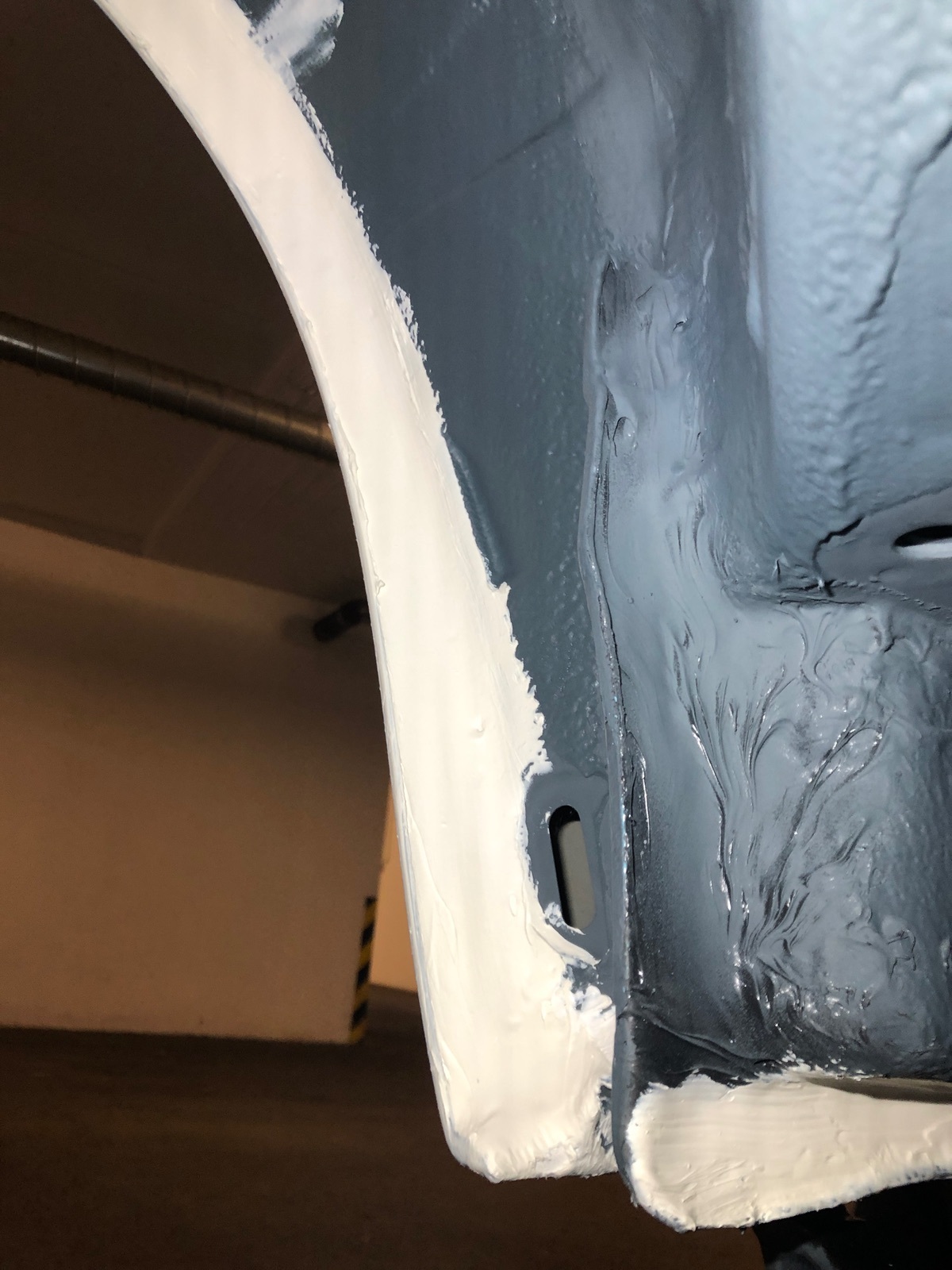

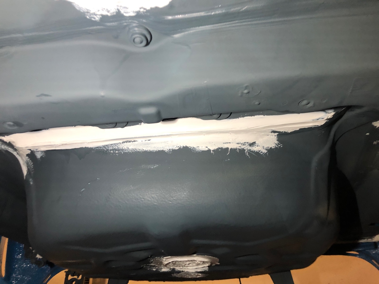

    ich habe bei meinem ja den kompletten Unterboden gemacht und alles was ich nicht mehr brauche entfernt. Gummikappen weg und mit extra dickem Aluband zugeklebt. Hohlraum versiegelt.
    Mike Sander Produkte kenne ichnsuch von früher. Ich habe mich aber für Time Maxx entschieden.
    Unterboden gereinigt mit Innotec Ultraclean, Unisol ohne Wasser…..
    3 Schichten Timemaxx Colore schwarz grau schwarz
    5 Dosen pro Schicht
    2 K Klarlack glänzend
    2te Schicht 2K Klarlack matt finde ich schöner daher nochmal übersprüht
    Hohlraum gereimigt mit Innotec Ulteaclean und Unisol
    Nach dem Abdampfen 1-2 Tage später
    Timemaxx Revolution 1 wäre auch 2 gegangen, weil kein Rost am
    Auto war.
    Alle Kanten, Vorsprünge usw. mit Innotec Adeseal und Powerbond ausgeglichen.
    So schauts aus…..
