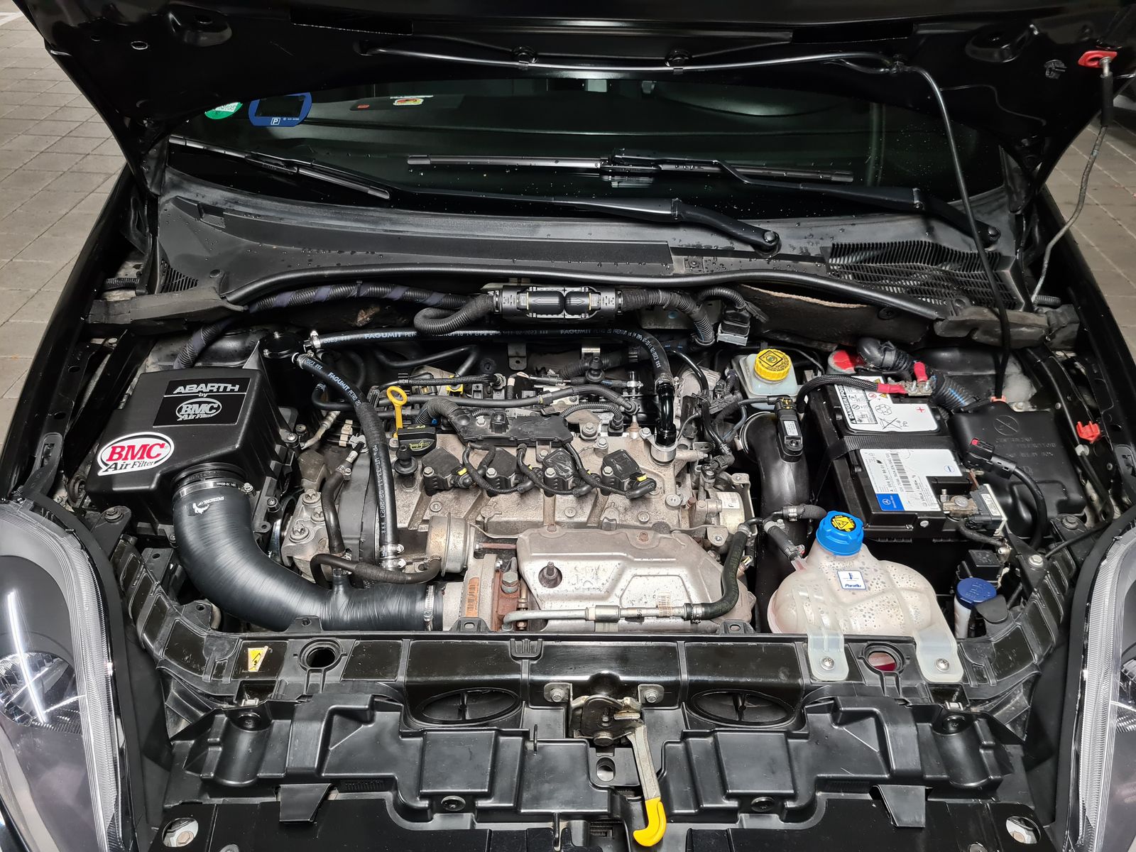

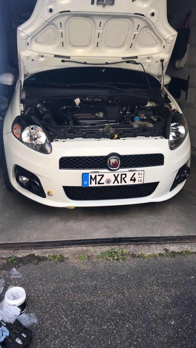

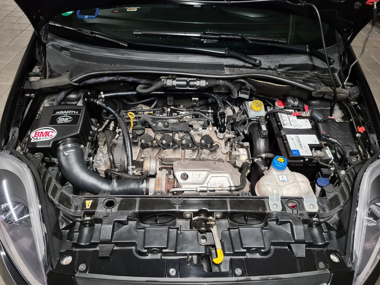

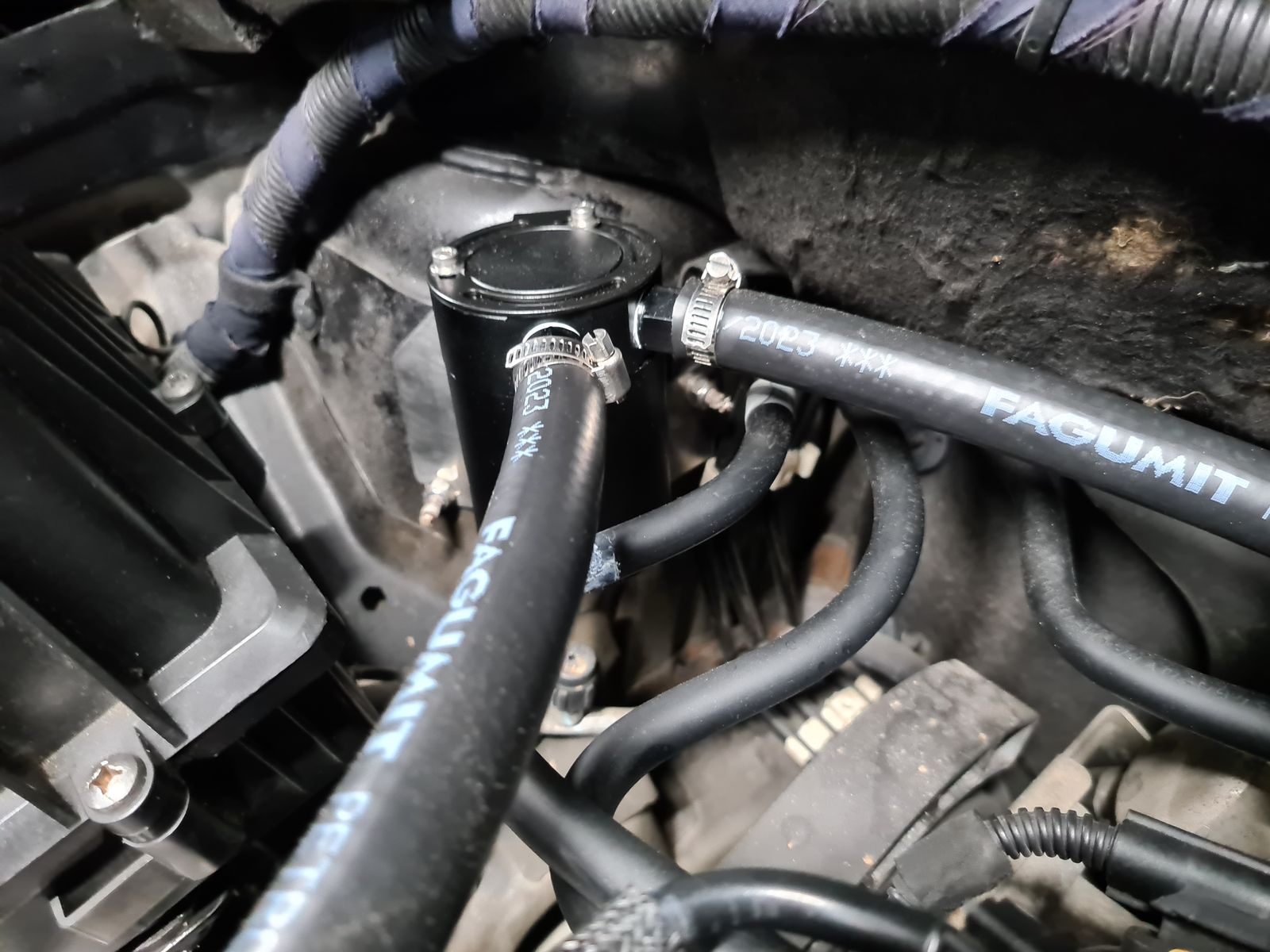

    Da ich in der Suche nicht gerade fĂŒndig geworden bin fĂŒr einen APE Oil Catch Tank Einbau Thema / Thread und am besten mit Bilder / Fotos ; dachte ich mir ich erstelle ein neues Thema / Thread mit meinen quasi selbst zusammengebastelten Oil Catch Tank fĂŒr meinen APE EsseEsse ,der auch somit fĂŒr den ein oder anderen sehr hilfreich sein könnte !
    Hiermit die Liste meines einkaufes :
    1x Oil Catch Tank (Aluminium) inklusive Anschlusstutzen bei e-bay ,komplett inklusive Versandkosten = 17 Euro
    1x 2 Meter hochwertiger Industrie Benzin-Öl-und Kraftstoffschlauch ,inklusive Versandkosten = 15,97 Euro
    1x KurbelgehĂ€useentlĂŒftung speziell angefertigtes Aluminium Kit mit Edelstahl-Befestigungsplatte und den Silikon-Blindstopfen fĂŒr die AnsaugbrĂŒcke ,statt bei e-bay aus Italien fĂŒr 79 Euro ,habe ich die identische ĂŒber Aliexpress mit 50% Rabatt inklusive Versandkosten fĂŒr = 31,51 Euro gekauft
    Die 4x Edelstahl-Rohrschellen ,ein Wert von ca. 2 Euro ,die hatte ich vorrĂ€tig 😉
    Dann hat mich der Spaß ca. 66,48 Euro gekostet !
    Achje da kam noch die Edelstahlplatte, hĂ€tte ich fast vergessen ,die zur Befestigung des Oil Catch Tank benötigt wird ; diese habe ich selbst angefertigt aus einem Abfallblech aus Edelstahl . Die ich dann mit großer MĂŒhe bearbeitet habe also sprich um diese dann an den 2 herausragenden Gewindebolzen vom Luftfilterkasten / Radkastenstelle hoffe versteht was ich meine :D zu befestigen . Das Edelstahl Blech habe ich mit der HandsĂ€ge ,Feile und Bohrmaschine bearbeitet und am Schraubstock mit den HĂ€nden (Daumen) immer wieder gebogen ,bis ich nach ca. 3 Anpassungsversuche an Ort und Stelle , diesen so hinbekommen habe wie ich es wollte ; das war bezwischen wĂ€re die hĂ€rteste und Zeitaufwendigste Arbeit ; nunja bin ja Stahlbauschlosser / Blechschlosser und spezialisierter Aluminium-und Edelstahlschweisser ,war fĂŒr mich nicht so tragisch war ,aber fĂŒr ein Laien wird das schon etwas mehr wie kompliziert ^^;)
    Hoffe die Bilder / Fotos die ich soeben gemacht habe sind hilfreich ; sicherlich gibt es andere Möglichkeiten ,ich habe diese gewÀhlt ;)

    Hallo ABARTHista juiciefreak ,
    Ich bin ehrlich ,ich bin ein bisschen enttĂ€uscht weil ich davon ausgegangen war , daß wenn ich den Oil Catch Tank verbaue mit komplett ausgebauten Original KurbelgehĂ€useentlĂŒftung , in der Einleitung so gut wie kein Ölfilm mehr Anliegen sollte bezwischen am Turboladereingang !
    Erstens wir nach ca. 500 Kilometer fahrt der kleine Oil Catch Tank AlubehĂ€lter von ca. 180 ml fast voll und zweitens in der Einleitung zum Ansaugschlauch ist / liegt am Turbolader trotzdem ein frischer Ölfilm an ; das war fĂŒr mich definitiv nicht Sinn der Sache also sprich das wollte ich ja nicht mehr haben nachdem ich den Oil Catch Tank verbaue !
    Muß mir definitiv diesen Sommer was einfallen lassen und eine bestmögliche Lösung finden đŸ˜€đŸ˜Ž !

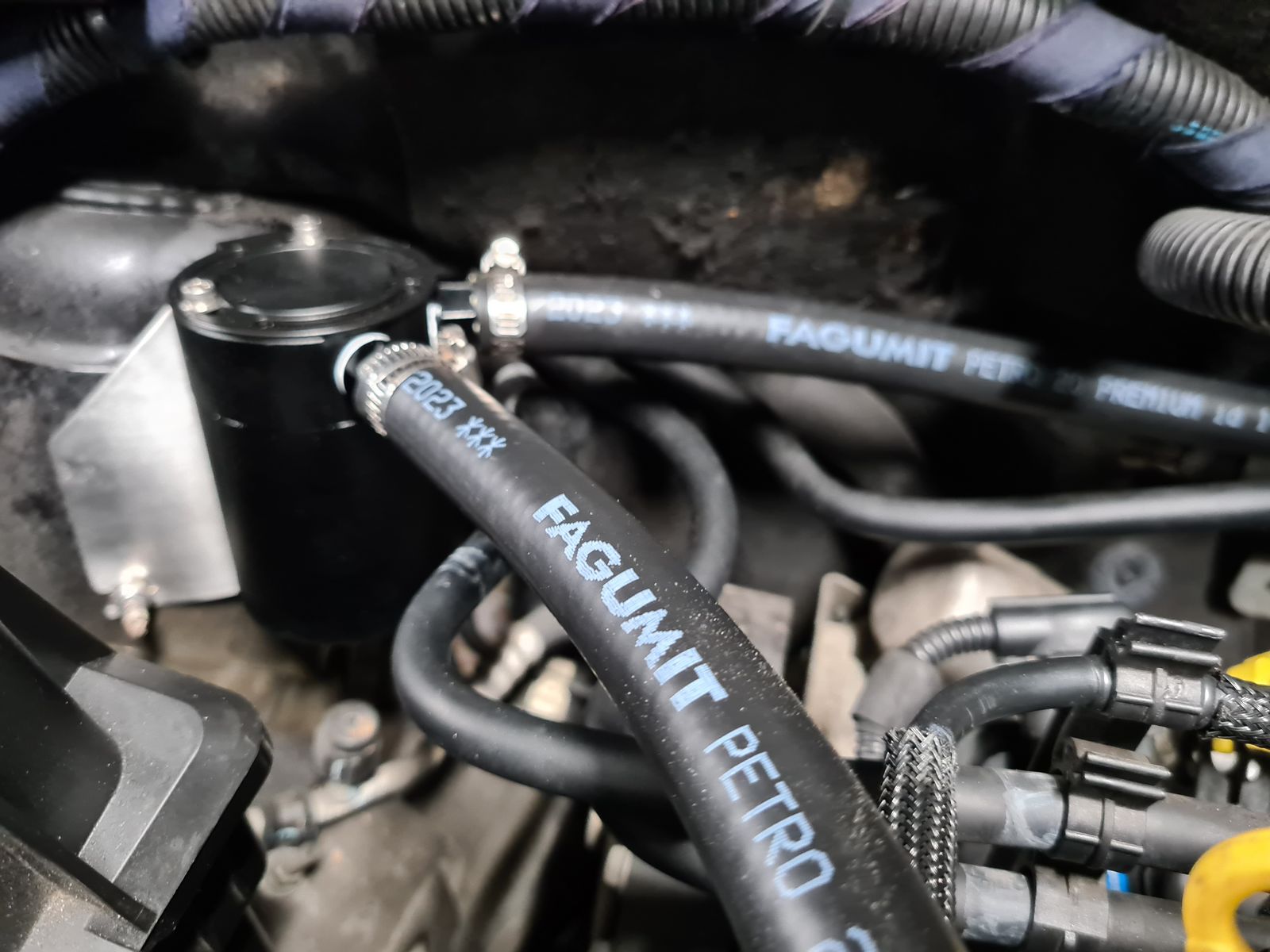

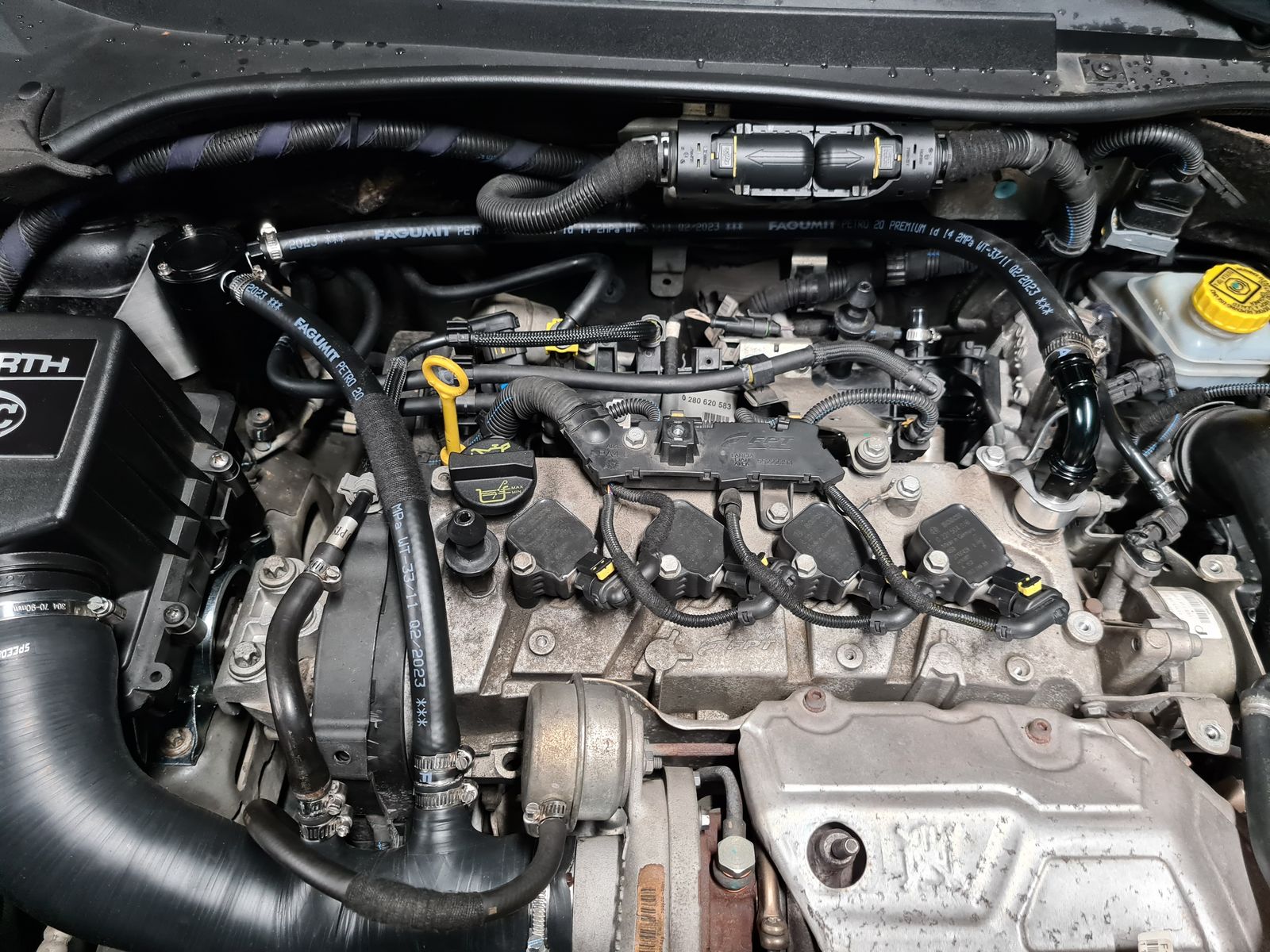

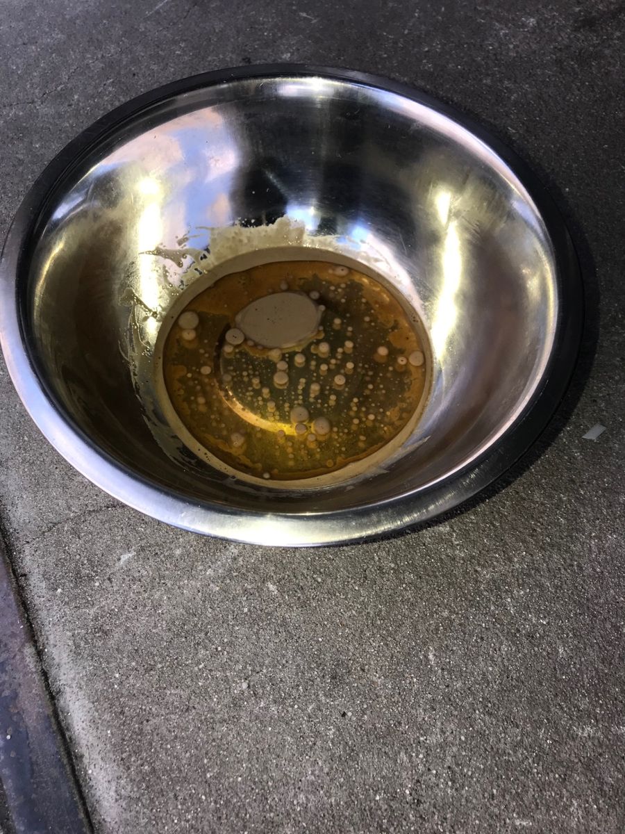

  • Ich fahre da ja fast gleiches Setup, jedoch mit dem originalen KGE. 1x in 2 Wochen den BehĂ€lter entleeren, und da ist meistens nur ca 15-20mm FlĂŒssigkeit, vor allem Kondenswasser mit etwas Ölschlamm drin.
    VerhĂ€lt sich absolut problemlos, Winterbetrieb habe ich dieses Jahr etwas reduziert, bewegt nur bei + Temperaturen und ohne Streusalz auf der Straße.
    abarth-forum.de/attachment/47381/

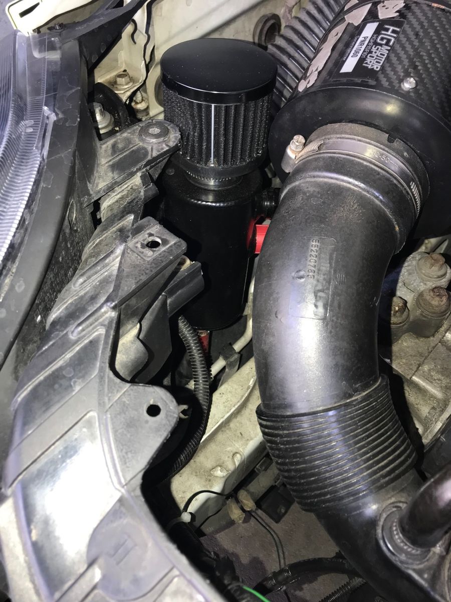

  • Ich hatte einen von Mishimoto drin, der etwas teurer aber dafĂŒr hochwertig war.
    https://www.turbozentrum.de/Oe
Anschluesse-rot-Mishimoto
    warum hatte? der scheint auf den ersten Blick auf jeden Fall sinnvoller und durchdachter als manch anderer den ich gefunden habe

  • warum hatte? der scheint auf den ersten Blick auf jeden Fall sinnvoller und durchdachter als manch anderer den ich gefunden habe

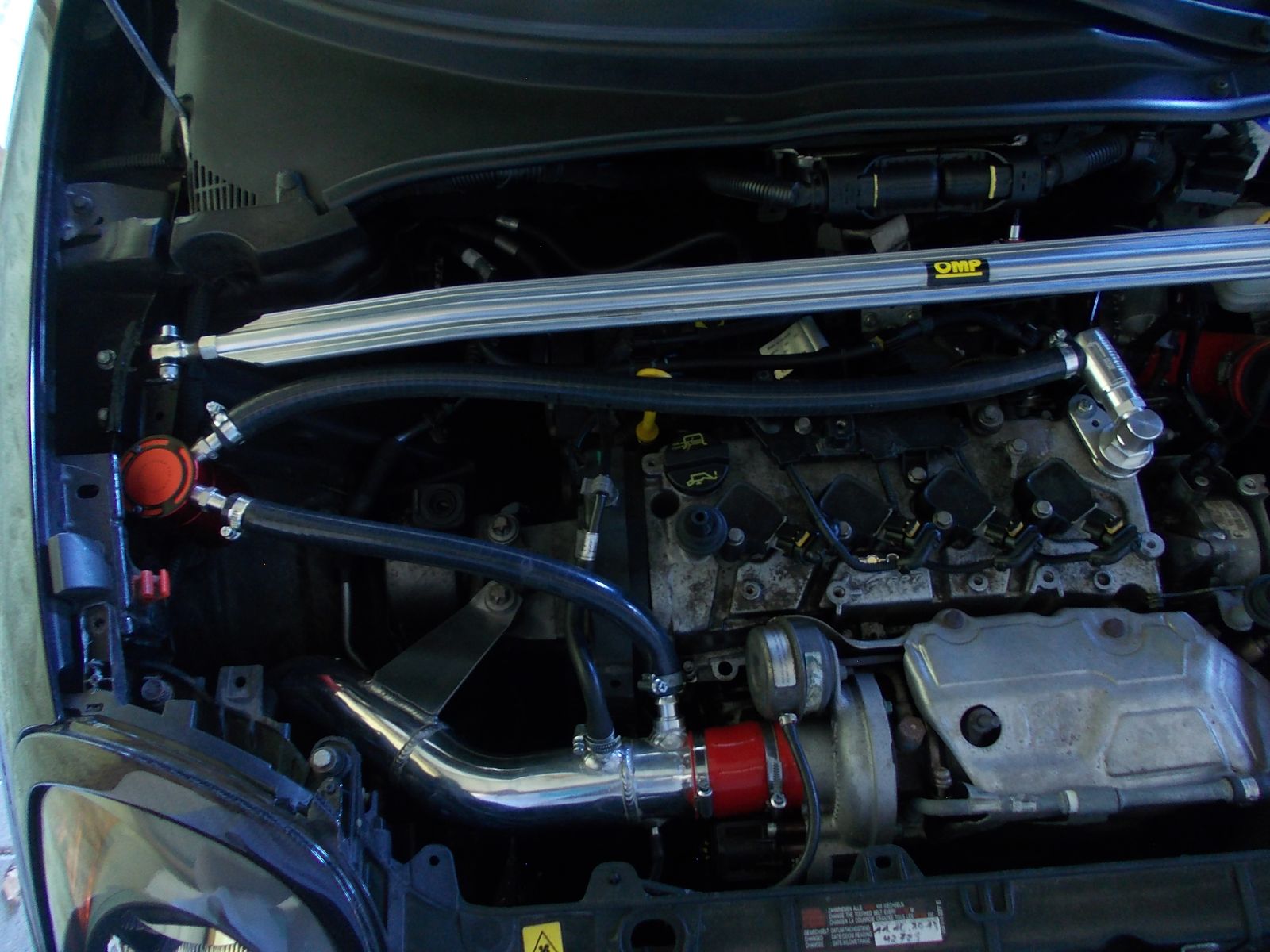

    Wie gesagt, ich hatte Probleme mit der ganzen Kombination Reducer (anstatt KGE-Ventil), Oil-Catch-Tank und offener Ansaugung mit nachtrĂ€glich hinzugefĂŒgtem Anschluss vom KGE kommend (siehe Bild).
    Ich kann mich aber nicht mehr ganz genau erinnern was da faul dran war. Weiß nur, dass ich Probleme hatte, denke Öl im Luftilter (der ja tief unten im Radkasten war), was aber genau gegen den Oil-Catch-Tank sprechen wĂŒrde. Kurzum, das Ganze ist rausgeflogen und - toi toi toi - bis jetzt auch ohne Probleme und von mir nicht vermisst. In der Ansaugung (wenn ich sie mal offen habe, was nicht mehr oft vorkommt) und in der KGE-RĂŒckfĂŒhrung quer ĂŒber den Motorraum ist auch nichts weiter an Öl oder RĂŒckstĂ€nden zu finden.
    Bilder

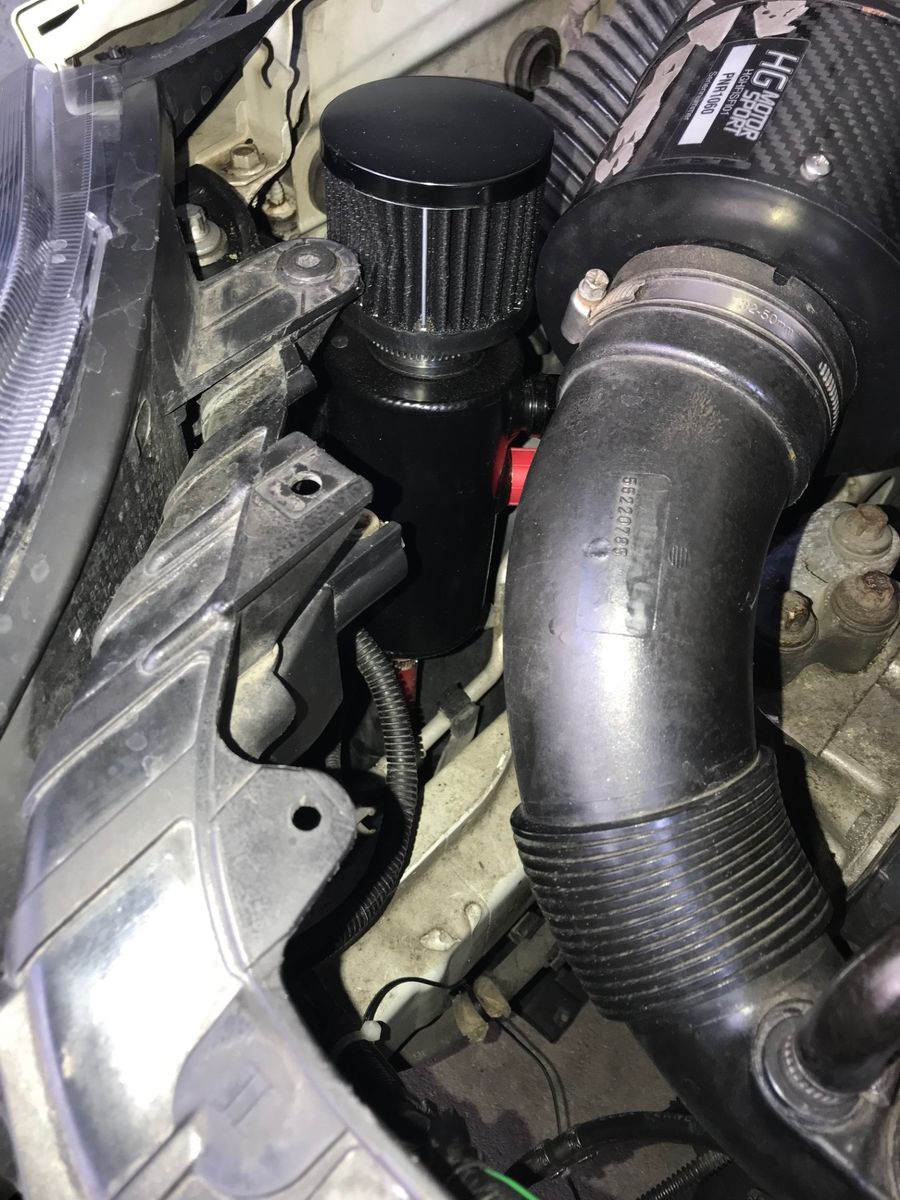

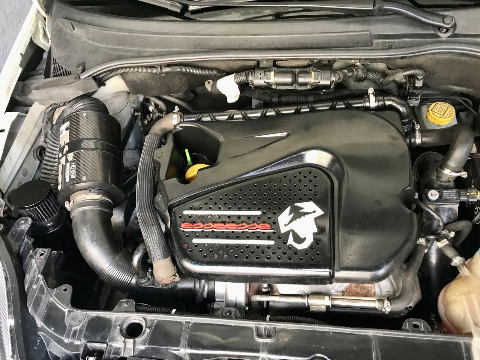

  • Ich habe meine "Oil Catch Can" hier nach vorne ins Eck gesetzt. Fasst 700ml, und hat einen Ablass-Hahn zum entleeren der "Suppe" durch einen 8AN Silikonschlauch direkt gerade nach unten. So schiebe Ich nur meine SchĂŒssel darunter lasse ab und gut ist es. Der Inhalt der Öl Salat-SchĂŒssel (nach ca 600km) setzt sich hauptsĂ€chlich aus durch den Öldunst kondensiertem stinkendem Wasser und Öligem Schleim zusammen. Schön das mein Motor diese ekelhafte "Suppe" nicht mehr wiederholt "fressen" muss. Hier noch die Fotos...
