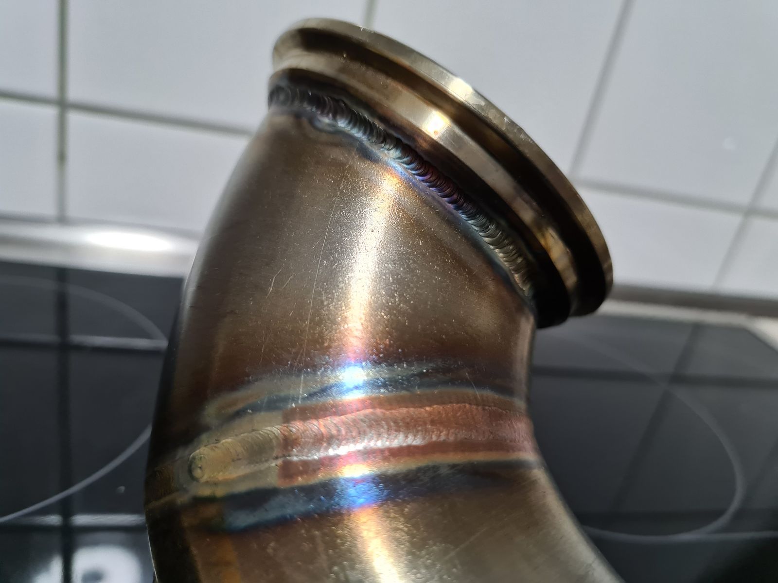

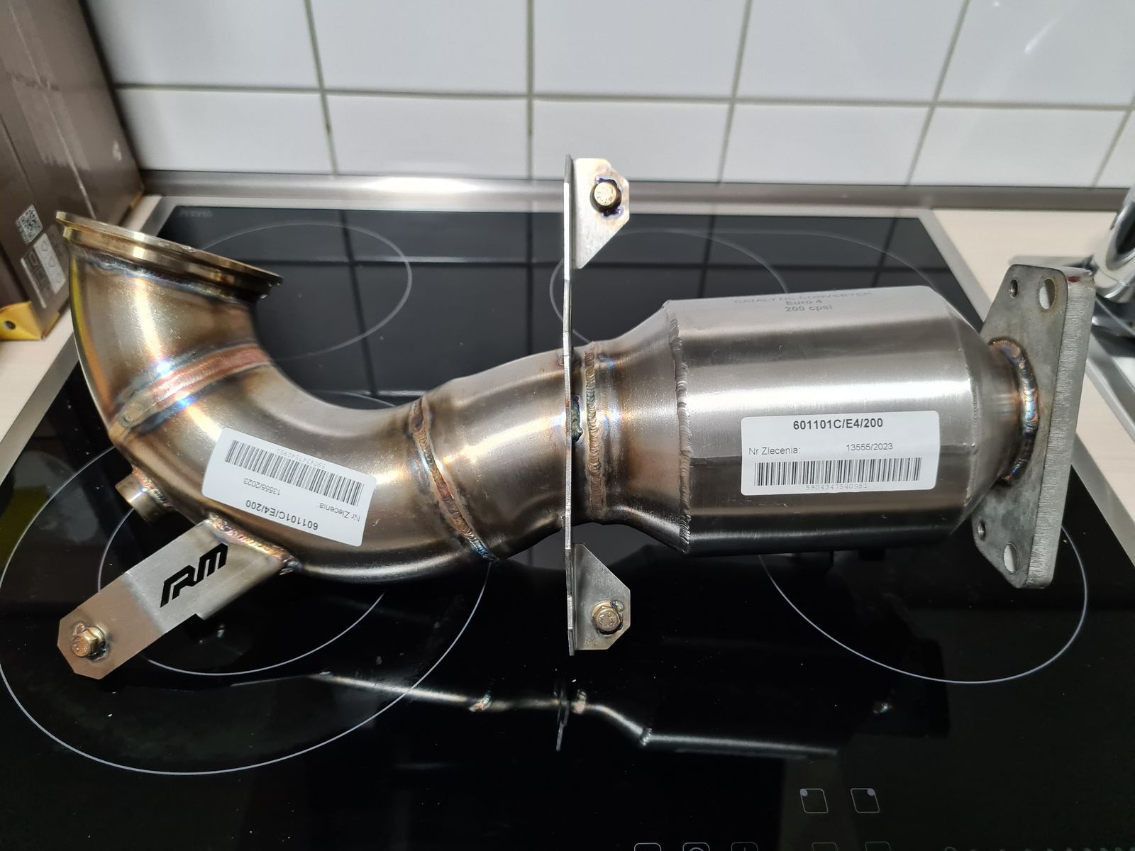

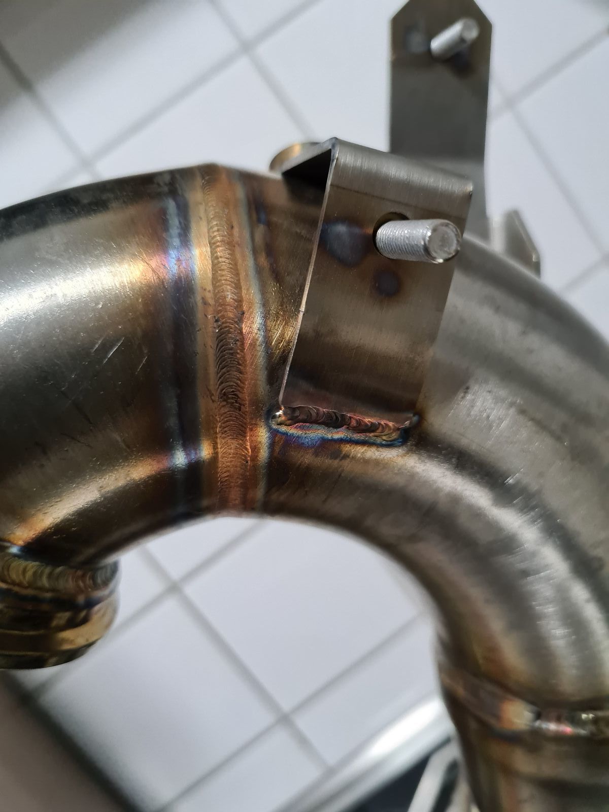

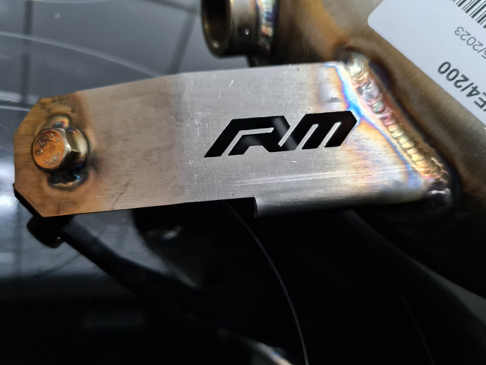

    Von der QualitĂ€t der 3" Zoll Edelstahl Downpipe mit 200 Zellen Renn-Sportkat bin ich sehr ĂŒberrascht ; ich kann als spezialisierter Wig & Mig-Mag Aluminium-und Edelstahlschweisser es echt bestĂ€tigen das die ganzen Wig-SchweissnĂ€hten mit und ohne Zusatz ,alles sehr sehr sauber & definitiv 1A Klasse geschweißt wurden (Siehe Aktuelle Fotos/Bilder!) !
    Das Edelstahl Vorderrohr in 60mm Durchmesser ,ist und wurde auch sehr sauber verschweißt !
    P.S. Der Einbau wird nicht gleich erfolgen ; werde aber selbstverstĂ€ndlich nach dem FachmĂ€nnischen Einbau in der KFZ-Meister Werkstatt meines vertrauens ,wo natĂŒrlich ich mit dabei sein werde 😁😉 euch hier dann zwecks Passgenauigkeit und Sound Änderung so wie auch sich leistungstechnisch mein " APE EsseEsse " verhĂ€lt ,berichten !

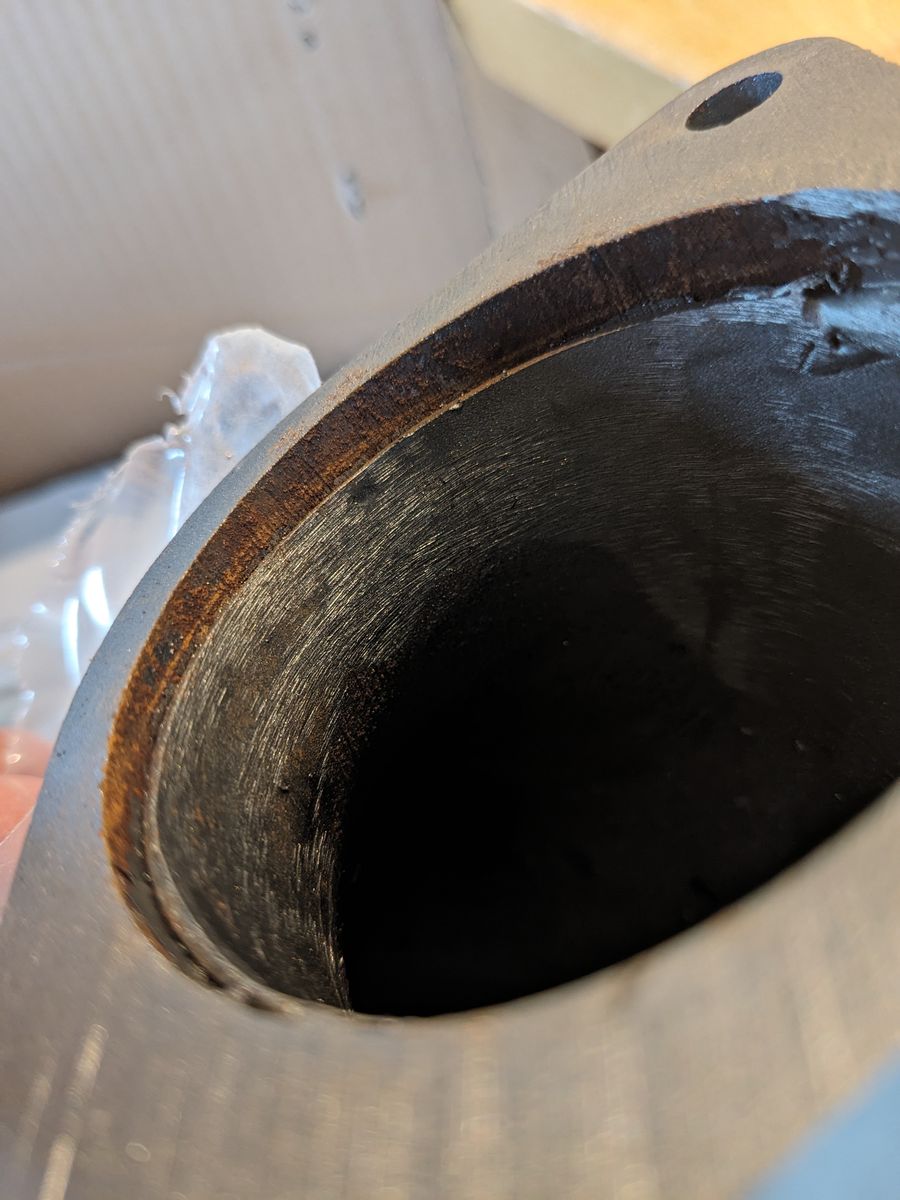

  • Leider habe ich vor lauter Bewunderung und Freude als die beiden großen Pakete angekommen sind ; vergessen Bilder / Fotos zu machen ,nach dem ich das Edelstahl Vorderrohr von der dicken Plastikfolie befreit hatte ,Sorry !
    Anbei trotzdem die 2 Bilder / Fotos die ich gemacht hatte mit der dicken Plastikfolie . Steht zwar fĂŒr den GPA drauf ,habe es mir aber vorher Telefonisch bestĂ€tigen lassen ,das es auch fĂŒr den APE ist / paßt !) :

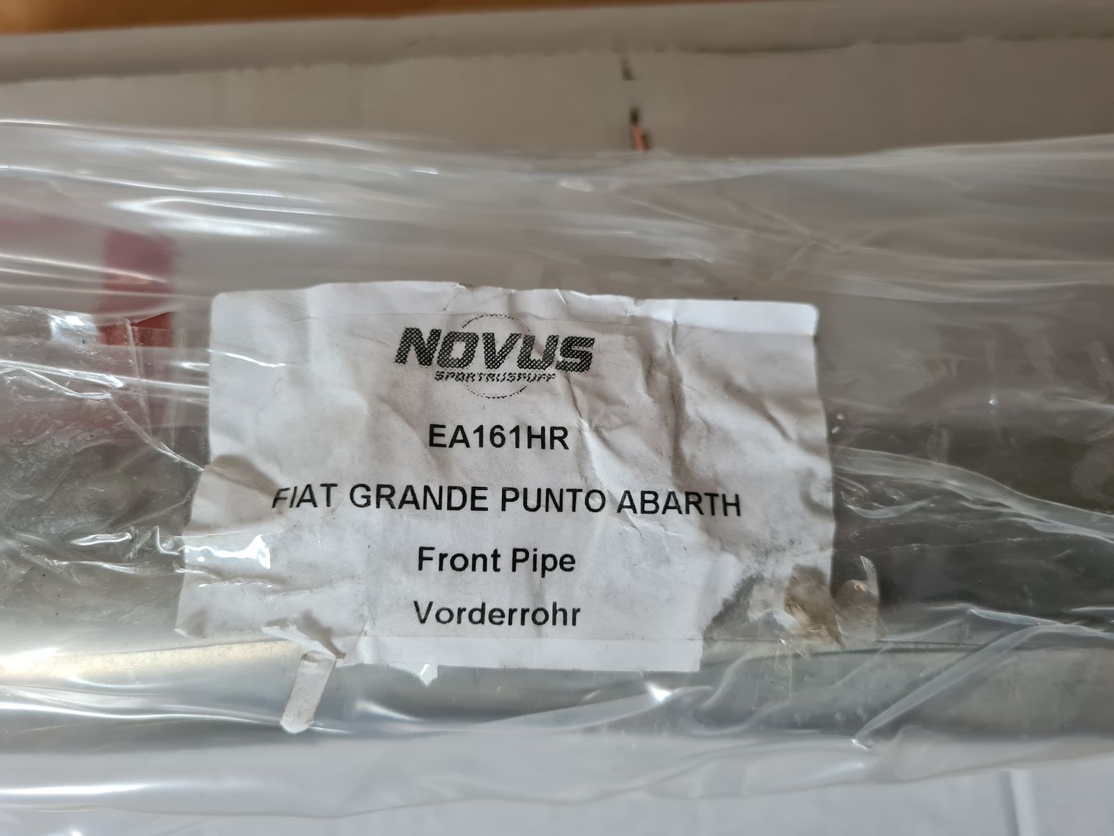

  • Das Vorderrohr ist ja preislich mal hochinteressant! Kannst bitte nachsehen ob da irgendwo eine EG Nummer eingestanzt ist?
    Mit EG Genehmigung (Hersteller Friedrich MS) liegen wir ja bei ca 400€. Da sind die 180€ fĂŒr das Novus Produkt ja ein SchnĂ€ppchen...
    Hallo ABARTHista la.ultima đŸ»đŸ˜‰
    Ja das stimmt ; der identische Edelstahl Vorderrohr mit 60mm Durchmesser wird z.b. von Ragazzon je nach HÀndler / VerkÀufer zwischen 320 bis 380 Euro angeboten und hat keine EG Nr. eingestanzt oder eingelasert ; bei manchen HÀndler / VerkÀufer steht sogar auf der HP , Eintragungsfrei !
    Ich habe tatsĂ€chlich ĂŒber e-bay fĂŒr das Fahrzeugspezifische neue " NOVUS Edelstahl Vorderrohr " komplett inklusive Versandkosten Nur = 179,99 Euro bezahlt !

    Was die QualitĂ€t vom Edelstahl so wie die Wig-SchweißnĂ€hten anbetrifft habe ich mich schon dazu geĂ€ußert ; denke kann & darf es als Stahlbauschlosser & Metallbauer so wie spezialisierter Aluminium-und Edelstahlschweisser seit ca. 24 Jahren in dieser Branche selbst begutachten đŸ’ȘđŸ’Ș😎😁😅😉

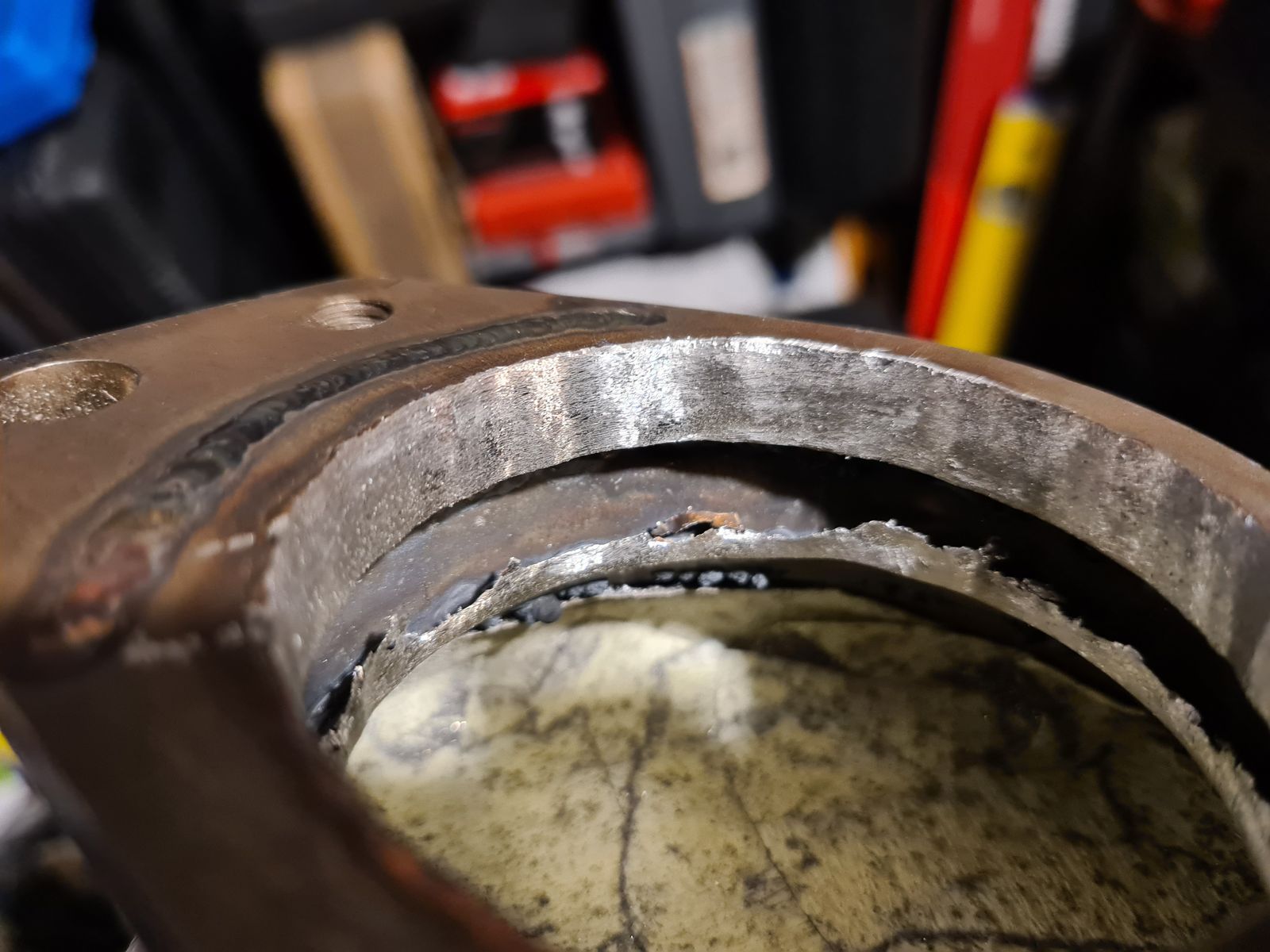

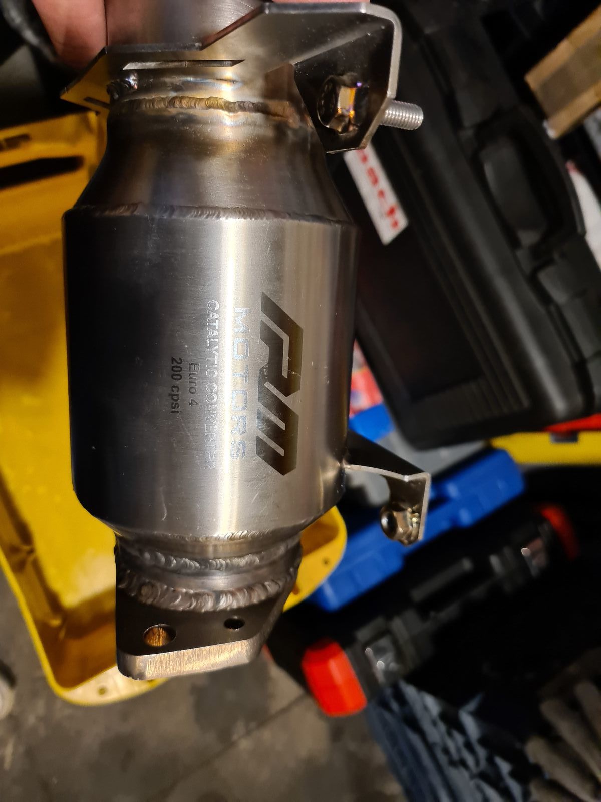

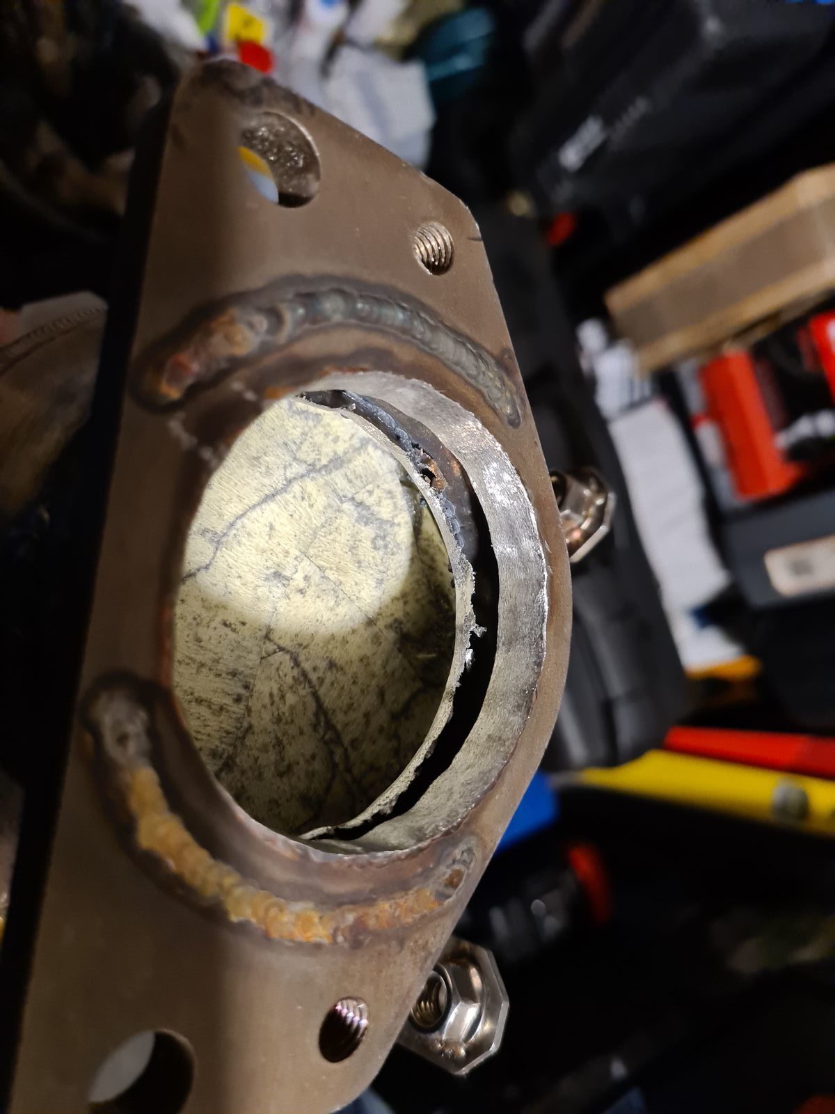

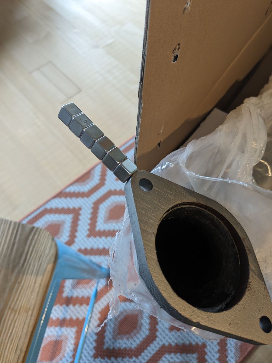

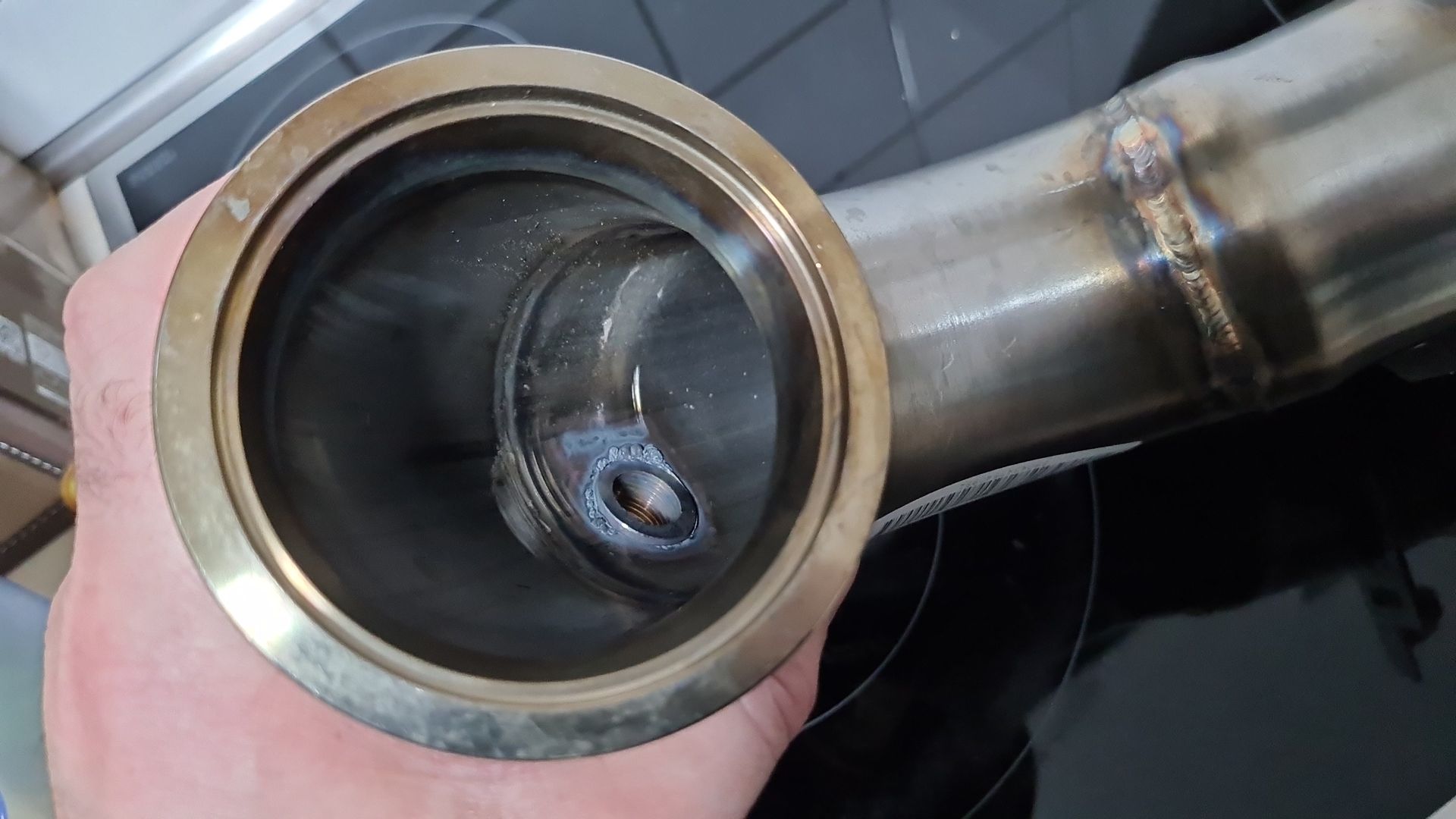

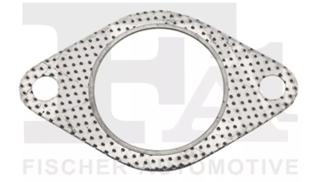

    Es ist zwar eine 3" Zoll Edelstahl Downpipe mit 200 Zellen Renn-Sportkat ,ABER statt wie bei dem z.b. von " G-Tech " angebotenen hat dieser von " RM-Motorsport " unten an der Anschluß-und Befestigungsplatte zum Vorderrohr NUR einen Durchmesser von also sprich die Platte Durchmesser wenn ich es in Erinnerung habe ca. 52 mm und da wurde der 200 Zeller Edels.Renn-Sportkat einfach reingesteckt und mit Wig Schweißverfahren geschweißt, wo dann wiederum der Innendurchmesser auf ca. 47 mm ist ; was bei denen gedacht ist um den Anschluß fĂŒr das Originale Vorderrohr in Durchmesser von 47 mm anzuschließen ; was wiederum fĂŒr mich fĂŒr die 3" Zoll Downpipe komplett Kontraproduktiv ist ,da eine starke Verengung (Drosselung!) da nicht sein sollte vor allem wenn man eine (mindestens!) 60 mm Auspuffanlage montieren möchte fĂŒr eine Stage 2 oder Upgrade Turbolader Umbau !
    Ich habe das Problem so gelöst ; war schon ein bisschen Arbeit muß man dazu sagen ! :

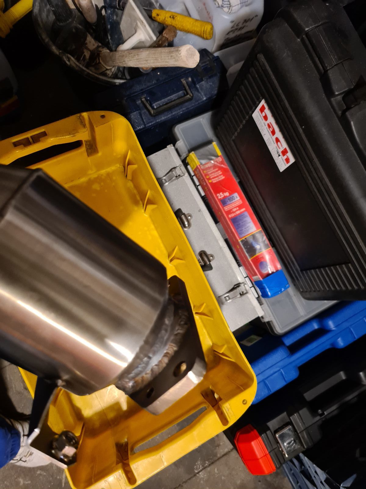

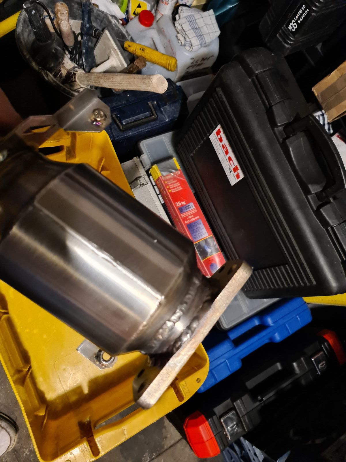

    Ich habe als erstes ein 3 " Zoll Edelstahl RohrstĂŒck gesĂ€gt mit der Breite von ca. 2,5 - 3 cm ,diesen dann an einer beliebigen Stelle getrennt und dann unten an der unteren Seite von dem 200 Zellen Edelstahl Renn-Sportkat zur Befestigungsplatte mit Wig-Schweißverfahren und reichlich Zusatz angeschweist ; einmal ringsherum am Kat und einmal ringsherum auf der Befestigungsplatte .
    Danach habe ich mit einem Druckluft-Handschrauber mit einem kleinen speziellen Hart-Metall FrĂ€ser die Platte gefrĂ€st bis der gewĂŒnschte Durchmesser von 60 mm erreicht wurde ; dabei wurde das Blech vom Kat wo ringsherum angeschweist war StĂŒck fĂŒr StĂŒck weggefrĂ€st ; zum Schluss habe ich mit dem Wig-SchweißgerĂ€t an der unteren Seite der Befestigungsplatte immer wieder mehrmals die Platte mit dem Schweißstrahl warm gemacht ,da die Befestigungsplatte durch dem anschweissen des 3" Zoll Edelstahl RohrstĂŒck sich die Befestigungsplatte auch ordentlich durch die entstandene Hitze verbogen hatte ; danach habe ich es mit einer Flex Vulkanscheibe leicht geschliffen und nachdem es abgekĂŒhlt war ,habe ich es auf einem Glasstisch mit aufgelegten Nasschleifpapier mit immer wieder auf der FlĂ€che das Nasschleifpapier mit Wasser angeprĂŒht und auch mit verschiedene Kornungen benutzt an Nasschleifpapier ; die Downpipe mit Auflage der Befestigungsplatte auf das Nasschleifpapier mindestens 2+ Stunden hin und her schieben, versucht damit Plan zu schleifen !
    Ist keinesfalls 100% Plan ,das bekommt man auch so nicht hin ; Aber der Rest ĂŒbernimmt die Befestigungsdichtung ,es wird denke ich schon Dicht sein !
    Das war komplett und ehrlich gesagt schon eine sehr aufwendige Arbeit und nicht gerade jedermanns Sache ; aber bin mit dem Endresultat zufrieden da ich erreicht habe was ich wollte !
    Anbei paar Bilder / Fotos davon :

  • Mein Abarth Punto Evo: " Punto Evo ABARTH ESSEESSE " , BMC Sportluftfilter und Luftfilterkasten selbst bearbeitet wie von G-Tech , Auspuffanlage in 60mm kompl.von SUPERSPRINT , 3" Zoll Edelstahl Downpipe mit 200 Zellen Renn-Sportkat , Edelstahl Vorsatzrohr / nach Pipe in 60 mm von NOVUS , BOSCH 395ccm EV14 EinspritzdĂŒsen , Stage 2 & V-Max Aufhebung inkl. Pops / Schubabschaltung (von 180 PS auf ca. 225-230 PS von M.TD Greece & M.TD Italy ! ) , Dach komplett in Carbon Look foliert , RĂŒckspiegelabdeckungen in Carbon laminiert , Silikon-Ansaugschlauch , Blow - Off mit Regler , VA Spurverbreiterungsplatten 40 mm von " H&R " und HA 50 mm Spurverbreiterungsplatten von " EIBACH " , Oil Catch Tank , DrehmomentstĂŒtze mit Powerflex BĂŒchse/Lager Gelb
  • P.S. Da war es noch in der Bearbeitung von mir im Keller ; habe leider vor Freude am Ende vergessen Endfotos zu machen ; deswegen sieht man noch die Erhitzungsstelle an der Befestigungsplatte so wie das ganze Lackierklebeband als Schutz fĂŒr den 200 Zellen Renn-Sportkat und man sieht leider auch nicht wie die Fertiggeschliefene Befestigungsplatte zum Schluss aussieht ; SORRY dafĂŒr !!!
    Hoffe aber das es vieleicht fĂŒr den ein oder anderen Hilfreich ist ein solches Problem , so im Keller selbst zu lösen !?!

    ,also die Passgenauigkeit war Super 1A es gab keinerlei Probleme ; von der Befestigungsflansch oben Anschluß Downpipe zum Garrett GT1446 Turbolader und komplette Anschlußseite vom Vordesatzrohr / Nachpipe zur Downpipe Anschlußplatte-flansch so wie auch Anschlußflansch des Vordersatzrohr / Nachpipe Anschlußflansch zum Mittelrohr der SUPERSPRINT 60mm kompletten Auspuffanlage hat echt alles Super Ohne Komplikationen gepasst also sprich die ganze Geometrie ist hervorragend !
    Das einzige was ich machen mußte wegen meiner eigenen Modifikation der Schweißarbeit wegen dem Durchmesser des 200 Zellen Kat auf 60mm zu bringen ; mußte ich unten an dem 200 Zellen Renn-Sportkat den Winkelhalter der Downpipe zur Motorblockbefestigung , mit der Flex bearbeiten also sprich den Radius grĂ¶ĂŸer machen damit die Schweißnaht so wie das angeschweisste Edelstahlblech an der Anschlußflansch richtig anliegt und die Befestigungslöcher beider Befestigungsplatten auch gefluchtet haben ; alles habe ich sehr gut hinbekommen ,vor dem Einbau habe ich noch die Winkelplatte mit speziellen Auspufflack lackiert um bisschen die Schleifstellen vor Rost zu schĂŒtzen !

  • Hi Jungs, sieht echt gut geschweißt aus.
