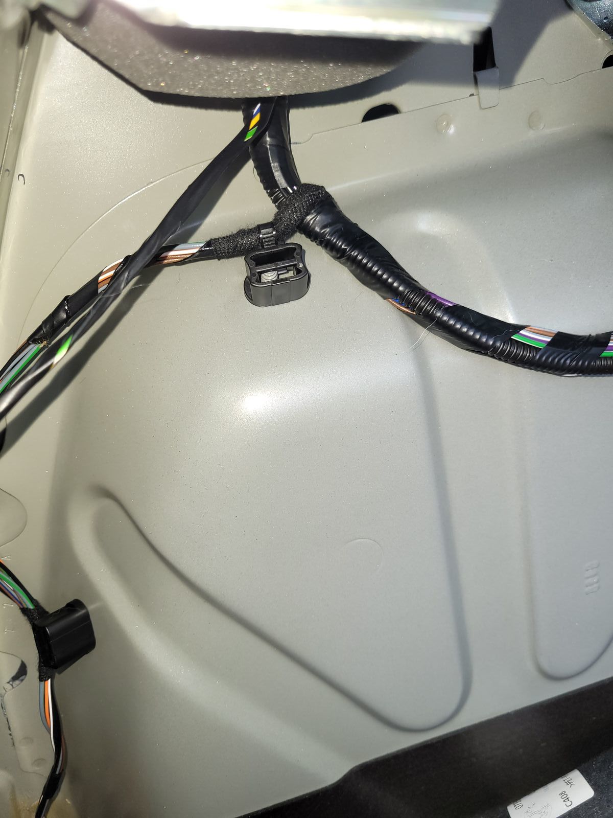

  • Mal abgesehen davon das ich das andere rechts meinte :rotwerd:. Wir haben dann doch mal die Verkleidungen abgemacht. Abgesehen von den bekannt billigsten Materialien nichts sonderlich auffälliges.
    Die Kabelbäume und Klammern haben wir unterfüttert und wieder ab auf die Autobahn. Leider ohne Erfolg!
    Einzig diese kleine Metallnase (Bild 3) war hochgebogen.
    Danke für den Link zum "Klappern im Heck" das Kofferraumschloss habe ich soeben nochmal strammer stellen und fetten lassen.
    Fahre gleich nochmal eine Runde auf die Autobahn und sonst muss er nach Karneval in die Werkstatt, der Kleine hat noch ganze 10 Tage Garantie...

  • Sind am Nachmittag doch noch in sämtlichen Sitz- und Hockpositionen mit und ohne Seitenverkleidungen durch die niederrheinischen Lande gefahren.
    Es ist die linke Radhausschale. Von außen gegen gehauen, bildet sie das gleiche Geräusch ab wie bei voller Fahrt, nur überträgt es sich in den Innenraum durch den Hohlkörper um ein vielfaches lauter.
    Auch wenn es mir 8 Tage vor Garantiezeitende etwas unangenehm ist, doch noch einmal im Autohaus wegen eines Defektes aufzuschlagen, werde ich am Dienstag das Problem beim Freundlichen wohl vorstellen müssen.
