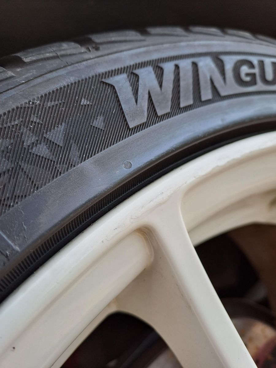

  • Auf dem Foto sieht man meine mehr schlecht als recht ausgebesserten Winterfelgen, bei denen ich das oben erwähnte 268/A Warmweiss (Bianco Caldo) verwendet hatte. Ich finde es kommt ziemlich nahe heran; durch den zu dicken Klarlack-Auftrag ist es ein wenig verfälscht. Dh. wenn ich sie heute neu lackieren liesse, dann würde ich Fiat 268/A Bianco Caldo verwenden.

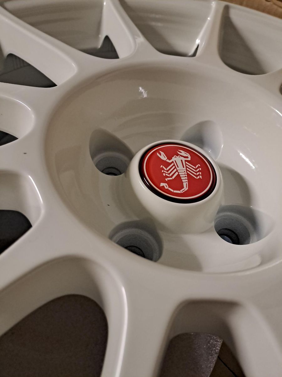

    AndreaManuela Klar, ich habe für meinen Satz gegen 900 EUR bezahlt auf Ebay. OEM 5741442, 17x7J, ET35.
    Ich denke es gibt viele Replicas, und kann auch nicht ausschliessen, dass meine welche sind, aber ich hatte einen 1:1 Vergleich mit meinen vom Werk ausgelieferten esseesse Felgen und es hat (optisch) gepasst. Ich habe einerseits darauf geachtet, dass das "JIL" Symbol beim Ventil (siehe Screenshot unten) vorhanden ist (bei den günstigen Replicas konnte ich die nicht finden) und andererseits, dass ich nicht die günstigeren kaufe mit der 7,5J Breite für das Cabrio (vs. 7J Breite "normaler" Abarth) :-)
    Der Verkäufer (Firma) ist laut eigenen Angaben nach meiner Rückfrage ein Distributor für Brembo Performance und zumindest auf der Homepage der italienischen Handelskammer auffindbar, eingetragen in 2004 ;-)
    Ausserdem: Die günstigen Replicas haben wie oben erwähnt das "JIL?" Symbol nicht, sondern einfach eine KBA Nummer eingepresst an der Flanke.
    Fairerweise muss man in der ganzen Diskussion auch sagen, dass die besser bekannten Italo-Auto-Teile Händler in Deutschland rund 1'500 EUR verlangen. Sicher nicht "match-entscheidend" aber ein weiterer Faktor in der Recherche.
    Mein Abarth 500: 2009 EsseEsse
    Einmal editiert, zuletzt von sergioessesse ()

  • Also das Weiß 268A ist definitiv nicht der richtige Farbcode, denn das ist der Weißton der Lackfarbe vom 500er.
    Die Esseesse Felgen waren eher ein reines Weiẞ. Nicht so cremefarben.
    Richtig hochglänzed waeen die Felgen auch nicht, zumindest die erste Generation der Puntofelgen.. vielleicht später..

  • joh, ich habe auch den Eindruck, dass sie nicht reinweiß sind.
    Hab gerade mal ein Blatt Papier daneben gehalten - Felge ist definitiv kein reines, kaltes Weiß, sondern mit Cremestich. Ob die Vermutung von Sergio naheliegt, dass sich die Farbe im Lauf der Jahre verändert?
