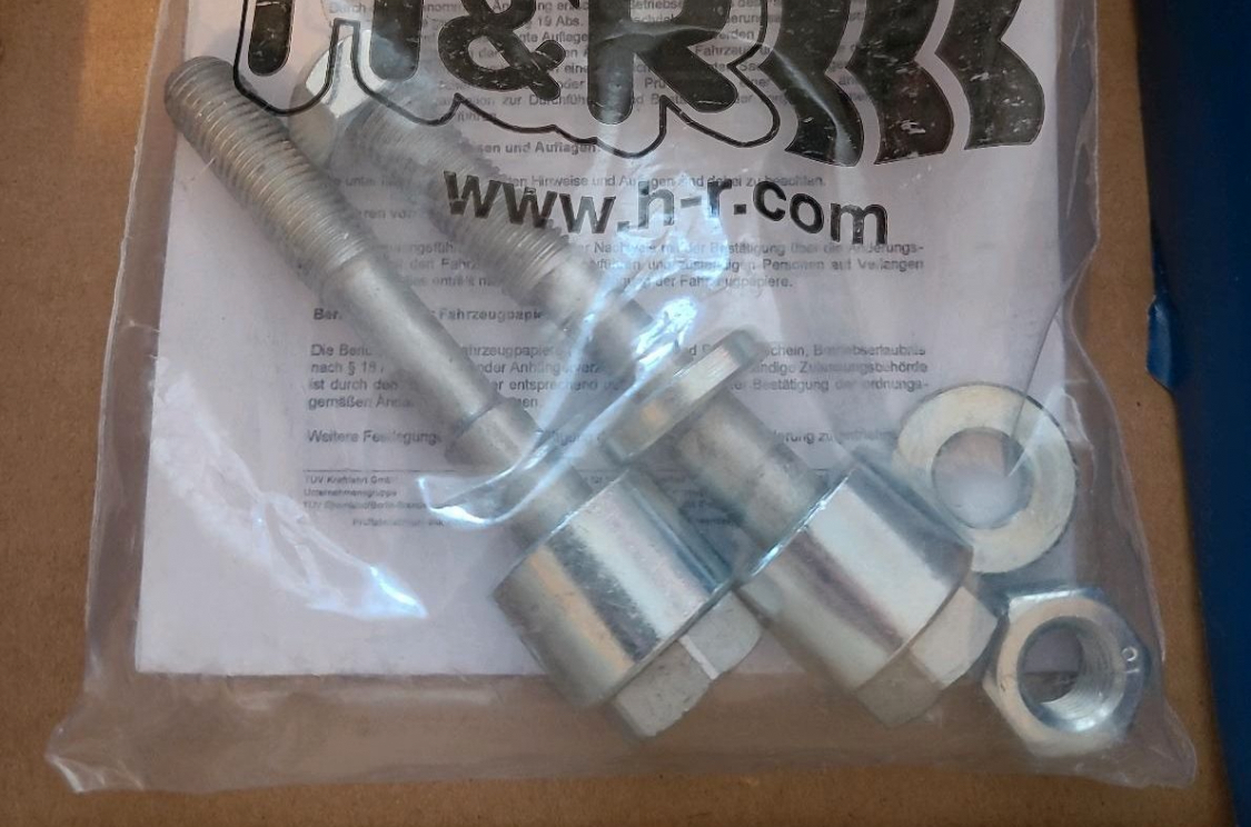

  • Hallo zusammen:), da in ein paar Tagen die neuen Schlappen (Nankang NS2R) ankommen werden, würde ich gerne im gleichen Zuge die Sturzexzenterschrauben von H&R verbauen.
    Mit denen erhoff ich mir, das ich im Anschluss bei der Achsvermessung einen Sturz von -2° an der VA realisieren kann.

    Wie es scheint produziert H&R die TC Reihe nicht mehr, kann jedenfalls nichts mehr im Produktkatalog dazu finden.
    Bestellen kann man diese jedoch noch bei einigen Tuningshops.
    Im Gutachten ist zum Korrosionsschutz folgendes angegeben:
    Leider scheint es jedoch so das dies bei den meisten Shops gar nicht so gegeben ist.
    Bei manchen ist tatsächlich alles gelb , bei manchen nur die Abstandshalter und bei manchen ist gar nicht gelb chromatiert.
    Hat hier jmd diese Exzenterschrauben verbaut und kann mir vllt sagen ob ich aufpassen muss zwecks Originalität und/oder TÜV Eintragung?

  • Meine direkt bei H&R bestellten waren komplett silber.
    Der tatsächliche Verstellbereich liegt übrigens beim Fiat 500 nur bei etwa +- 0,75° pro Schraube. Ich hatte daher bis zum Einbau des Gewindefahrwerks (mit Langloch im Federbein) in beiden Löchern die H&R Schrauben verbaut.

  • der Abarth hat nie 0° Sturz, das ist technisch nicht möglich. Ich habs versucht. Ich hab auch die H&R TC drin und wollte damit so in Richtung -1° kommen, keine Chance. Maximum war am Ende -1,57/-1,60 wenn der Vermessstand richtig angezeigt hat.
    Auf -2° solltest du also aus meiner Sicht spielend leicht kommen

    Interessant. Für mein Vorhaben sind das wahrlich gute Nachrichten.
    Die Exzenterschrauben hab ich jedenfalls heute bestellt und sobald dann alles zusammengebastelt ist gehts zum vermessen+einstellen.
