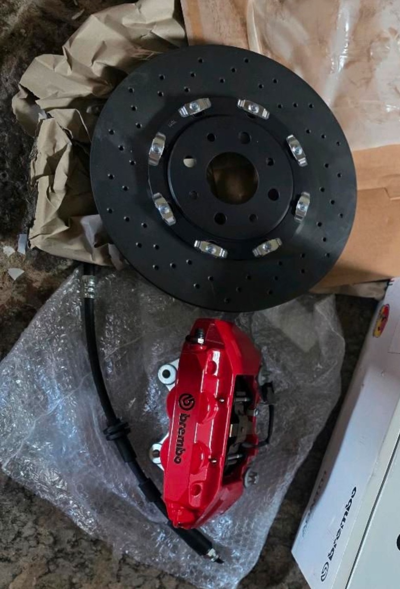

    Verkäufer kontaktiert, der will Fotos und am liebsten beide Teile zugesendet bekommen da er das Problem so nicht kennt. Ärgerlich

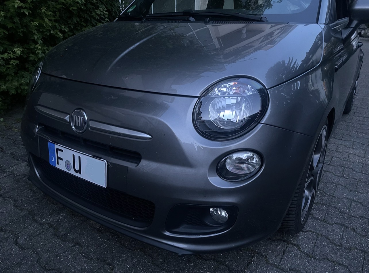

    Auch wenn einige auf die LED Scheinwerfer gewechselt sind und kein Verständnis dafür haben :P, hab ich jetzt die originalen VFL in schwarz oben und unten montiert. Beide mit LED von Osram ausgestattet … nur die verdammten Blinkerbirnen habe ich vergessen
    Kommt auf den Bildern leider nicht so schön rüber wie in RL … bin zufrieden.

    Die ASA Auskunft der Brembo Bremse reicht ihm pauschal erst mal nicht und muss noch gegengeprüft werden, wenn zulässig dann kostet vorne/hinten so 200, wenn nicht dann 500 mit voller Bremsenprüfung X/

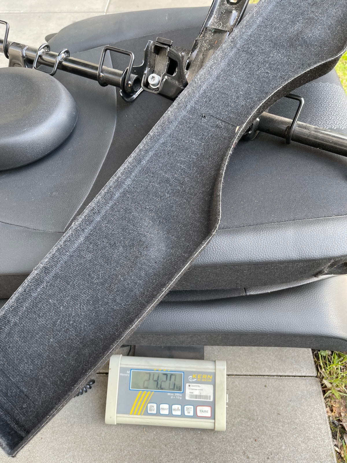

    Die Rücksitzbank bleibt erst mal draußen als Test und sie wiegt ohne Karosserieschrauben 24,2kg.
