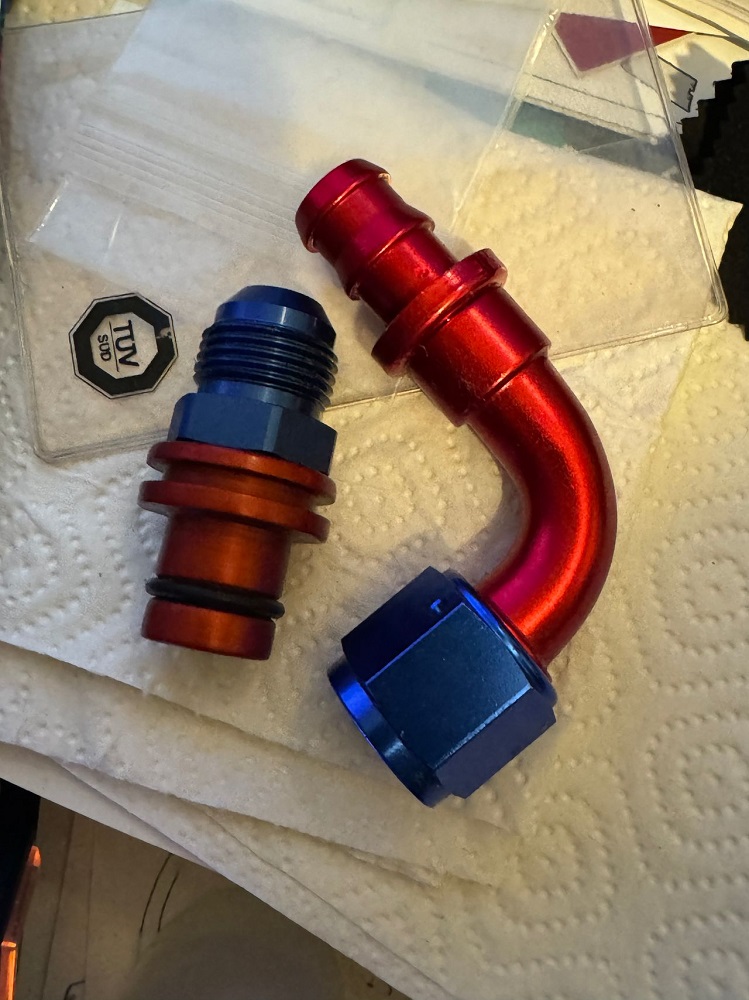

    Gut dran find ich die Dash Anschlüsse und das diese nach oben herraus gehen.
    Lässt mehr Möglichkeiten zu bzgl Montage. .. ebenso der Peilstab und dem einfachen ablassen der Pampe.

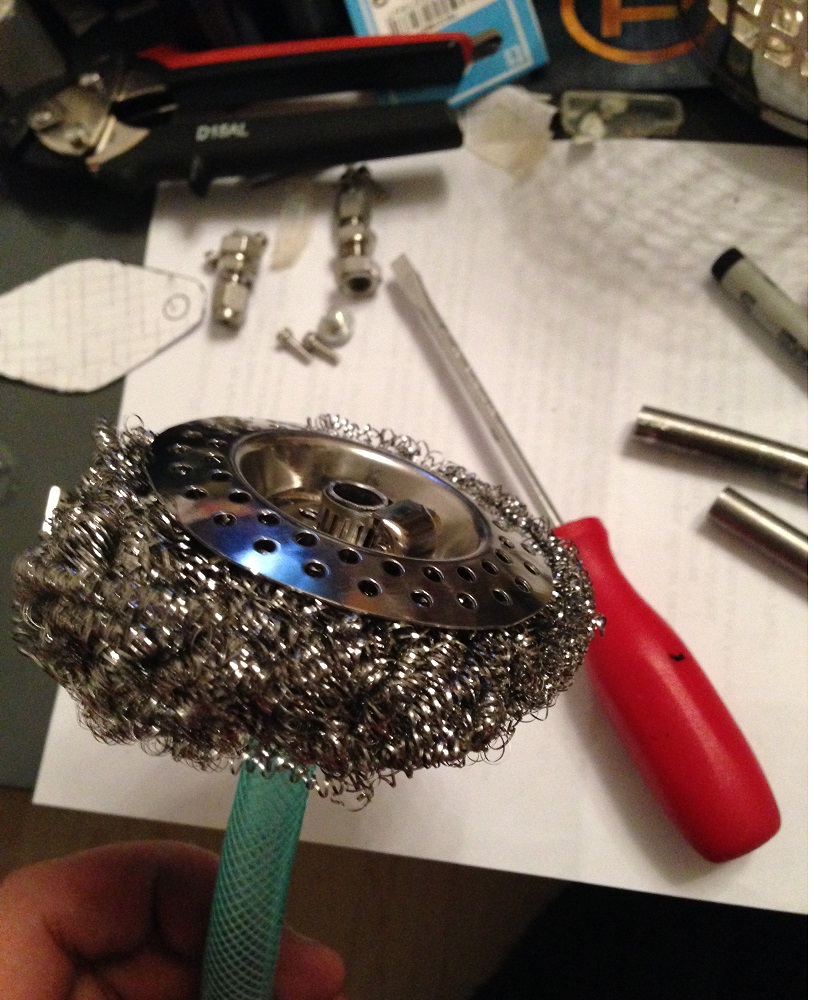

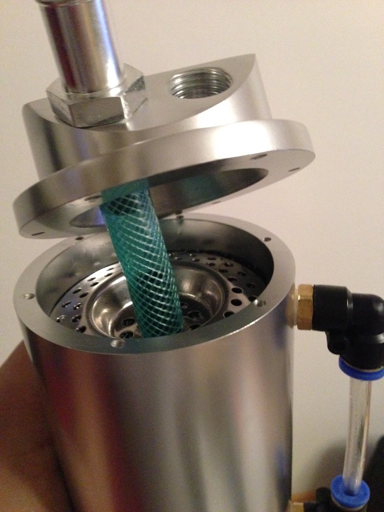

    An meinem Pickup hatte ich eine Billige Chinabeule eingebaut.
    Das ist im Endeffekt eine Leere Alubüchse mit 2 Anschlüssen.
    Diese hat so gar nicht Funktioniert und den Mog da nur Durchgeleitet.
    Ich hab die dann umgebaut mit Edelstahl Putzschwammwollezeug und 2 so Gittern die man am Abfluss benutzt.
    Das hat dann Hervorragend Funktioniert und rund 98% gefiltert.
    Ich hab das dann 1x im Monat geleert.. war da immer so 20% gefüllt ca..

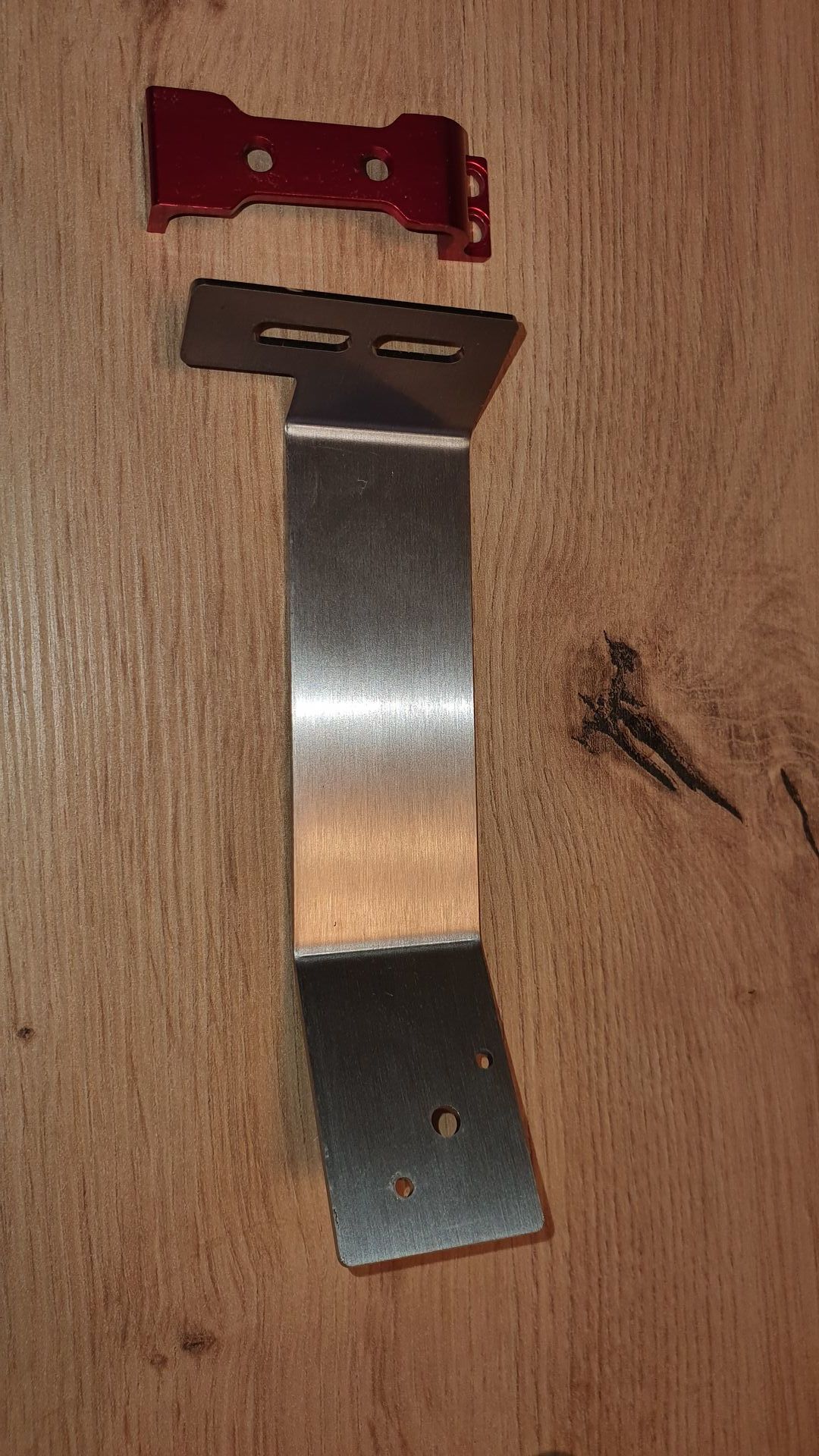

  • Woher hattest du den Halter? Das wäre genial.
    Mein Abarth 595: Competizione Bj 2016 - Modena Gelb - Vollausstattung mit Performance Paket und Apple CarPlay programmiert per MultiECUScan - Pogea Racing Kennfeldoptimierung 221 PS/374 NM - Pogea Racing MonsterExhaust mit 200 CPI HJS Hochleistungskatsubstrat - Pogea Racing Schmiedefelgen ORBI 5.4 18 Zoll hochglanzverdichtet mit Michelin Pilot Sport 4S - Pogea Racing Kohlefaser Motorhaube mit 2x Trofeo - Pogea Racing Kohlefaser Frontmaske inkl. PR Gitter - Pogea Racing Kohlefaser Diffusor inkl. PR Gitter - Pogea Racing Kohlefaser Rahmen für NSL - Pogea Racing Kohlefaser Kotflügel - Pogea Racing Seitenblinker smoked - Pogea Racing Silver Badge - original Kohlefaser Spiegelkappen - original Biposto Ansaugung by BMC - original Biposto Titan Öl- und Kühlwasserdeckel - GTech Clubsportbügel Variante 3 i.V.m. GTech Kohlefaser Heckstrebe - GTech Ladeluftkühlersystem Typ 240 - GTech langer 5. Gang - Bilstein B14 by GTech - DNA Zugstreben - LB Fertigungsservice Sitzschienen für Sabelt - Forge Ansaugschlauch - PTP Turbo Blanket und Hosenrohr Hitzeschutzmatte - Bonalume Schubumluftventil geschlossen - CAE Ultrashifter mit CAE Blende - Likewise „Finger Banger“ Schaltknauf - CES OBD Diebstahlschutz - Vacarparts LED Rückleuchten - einige Kohlefaserteile von Koshi und Scorpomods - getönte Scheiben
    Den habe ich mir in einer Blechnerei laserschneiden lassen. Ich schau morgen mal im Keller nach ob noch einer übrig ist. Ich lasse immer mehr als 1 Teil fertigen.

    hab jetzt bestellt. Einen Teil beim Turbozentrum, einen Teil bei BAT-Motorsport. Muss ja mal weiter gehen. Ich habe mich entschlossen, erstmal mit dem kleinen 0,25l Nuke-Tank anzufangen, diesen werde ich in dem Dreieck Batterie-Bremsflüssigkeitsausgleichbehälter-Bremskraftverstärker unterbringen. Gewünscht hätte ich mir Schnellkupplungen, das ist mir aber nach mehreren Stunden onlinesuche entweder viel zu teuer (ab 115-150€ pro Kupplung und ich brauch ja 2) oder zu groß bezüglich der Baulänge wenn man verschiedene günstigere Teile verbindet. Wenn ich den Tank leeren will muss ich halt zwei Schellen lösen und ihn rausnehmen, an die Ablassschraube kommt man nämlich leider auch nicht ran. Gibt schlimmeres :D Sollte der sich dann exorbitant schnell füllen hab ich eh ein anderes Problem :/
    Für die Leitungen hab ich noch Hitzeschutzschläuche dazu bestellt damit ich flexibler bin bei der Verlegung, bin nicht sicher ob ich die originalen Wege wieder verwenden kann. Schaden kanns nicht.

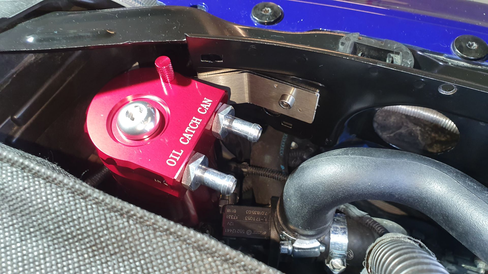

    Er passt tatsächlich auch vor die Batterie. Aber sowohl vor als auch hinter der Batterie hab ich mir mit den Schläuchen das Leben maximal schwer gemacht. Ich habe alles so gekauft dass ich ein einem Durchgang immer den selben Schlauch hernehme, also innen 16mm außen 24 mm - das ist ne verdammt dicke Wurst, das hab ich ordentlich unterschätzt. dafür geht der nie wieder kaputt LOL
    Fakt ist aber definitiv, einen größeren Catch Tank kann man unmöglich im (Serien-) Motorraum unterbringen, völlig egal wo er wie die Anschlüsse hat. Er passt schlicht weg nicht rein.
    Überrascht bin ich von dem Nuke Tank aber - die einzige aktive Abscheidestelle ist der feine 300Mikron Filter am Auslass, ansonsten ist das Ding leer. Ich dachte, dass an dieser Scheibe der Einlass ist und das Öl an dem "Filter" abtropfen soll und der 300er Filter im Ausgangskanal liegt, dem ist aber nicht so. Hätte man auf den Bildern tatsächlich erkennen können wenn man darauf achtet. Da überlege ich mir auf jeden Fall noch eine leichte Modifikation für den Einlass, und wenns nur ein kleiner Teil eines Stahlschwamms wird. Da hab ich wohl den 0,5l Competition Tank im Auge gehabt, der hat das nämlich so... Mist!
