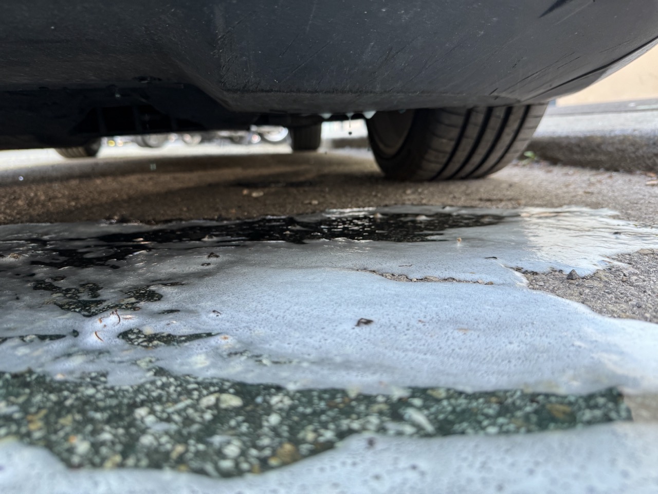

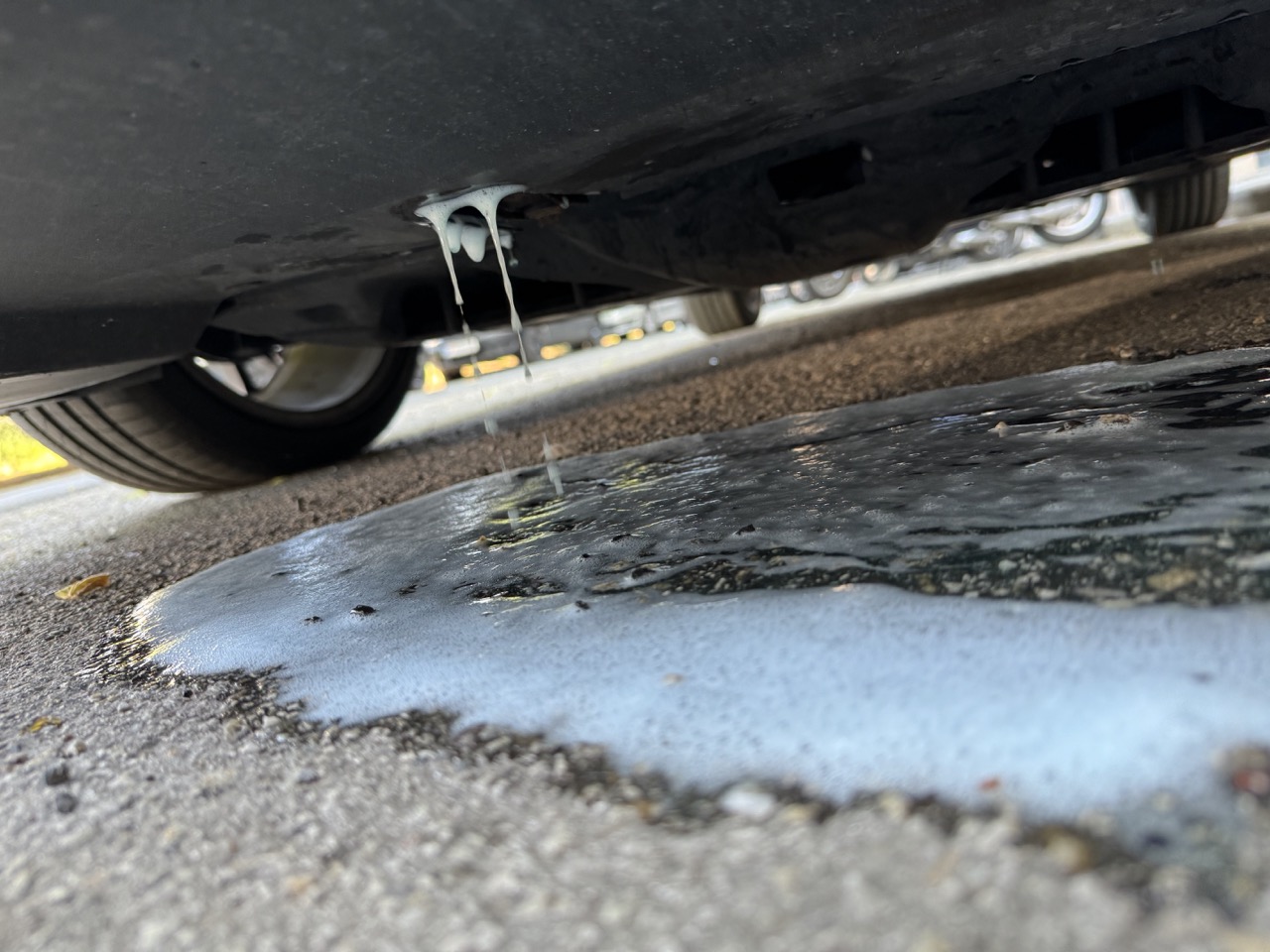

    Ich bin mir sicher dass die Anlage nach Kauf funktioniert hat. Neulich hatte ich ja ein großes Service wo viel gemacht wurde und naja... gestern fiel mir dann leider auf, dass die Anlage nicht mehr zu funktionieren scheint.
    Stattdessen macht die Sprühanlage manchmal komische Geräusche und eine Lacke an Waschmittel rinnt unten raus.
    Kann mir bitte jemand sagen ob sich der Ton normal anhört?
    Und wie man die Xenon-Scheibenwaschanlage wieder freigängig bekommt?
    Fehlercode war im Auto keiner hinterlegt also... ich bin bisschen ratlos. Vor allem auch, weil keine der beiden auszufahren scheint.

    Werd mir das noch im Detail anschauen, mal beide Behälter voll auffüllen und dann mal mit abgedrehtem Licht und dann mit aufgedrehtem Licht sprühen und schauen was passiert.
    Wasser ist jedenfalls genug drinnen zum ausfahren, siehe die Lacke unterm Auto ;)
    Wäre halt toll wenn man da mit normal großen Händen irgendwie hinkommen würde :D
    Werde nach dem Schlauch Ausschau halten, Danke dir nochmal!
    Kann eigentlich nur sowas sein, weils eben unten raus rinnt anstatt in die Scheinwerfer zu gehen.

    Auto war gestern in der Werkstatt, die haben gemeint es war nur ein Schlauch lose.
    Die Schelle dürfte abgerostet sein oder so und da da doch Druck drauf ist, ist der Schlauch runter gegangen.
    Schlauch wieder drauf, neue Schelle, Problem gelöst.
    Danke für die Hilfe!
    PS: Laut Werkstatt kommt man von oben kaum dazu. Auto war auf der Bühne, Motorabdeckung ab, von unten kommt man ganz gut ran.
