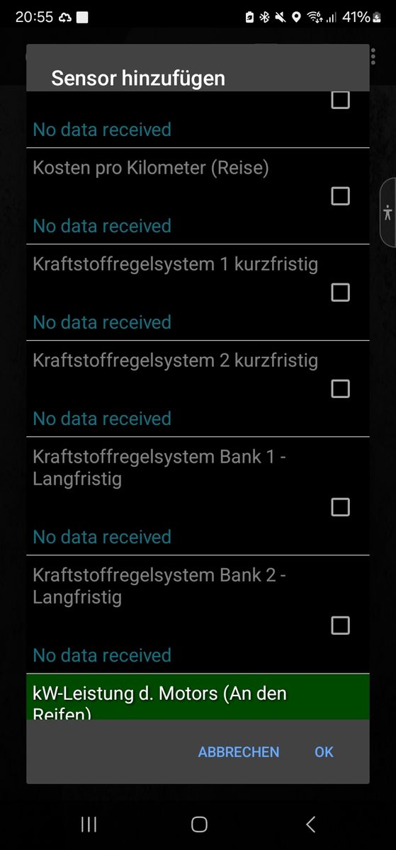

  • Bei Torque gibt im Starten einen Punkt "Graphen"
    Dort kannst du alle Sensoren auswählen die du brauchst.
    Die Anzahl der Meßpunkte anpassen und die Zykluszeit.
    Kai-Oliver

  • Also habe jetzt folgendes vor. Mitte/Ende dieser Woche kommen meine neuen Düsen und dann werde ich mal von meinem Kumpel falls die keinen Unterschied bringen den Kraftstoffdruckregler und die Benzinpumpe Quertauschen und sehen ob sich daraus was ergibt.
    Die Zylinder auslesen in Alfa Obd bzw Torque habe ich nicht gesehen bzw. verstanden welcher Zylinder da jetzt was wäre.
