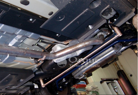

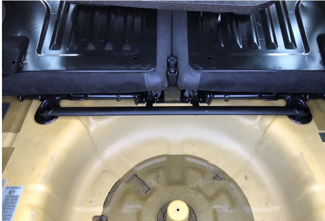

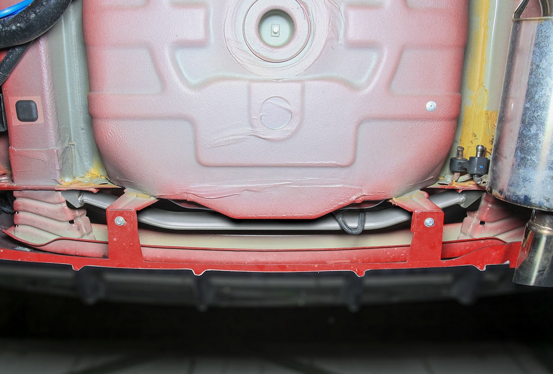

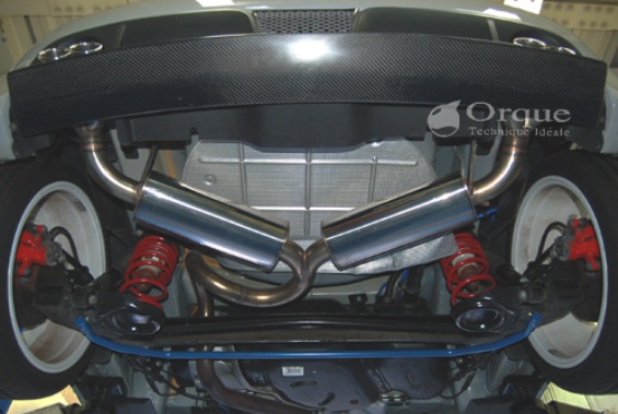

  • Für hinten gibt es:
    Domstrebe oben
    Stabi unten
    Strebe unten
    Strebe im Reserverad
    Strebe an der Heckstoßstange
    Strebe an den hinteren Sitzen
    Strebe hinten oben zwischen Sitze und Dachhimmel
    Bilder
  • Ich kenne die Teile aus Japan. Hab die bewusst nicht erwähnt, weil ne Menge der genannten Streben fraglich ist.
