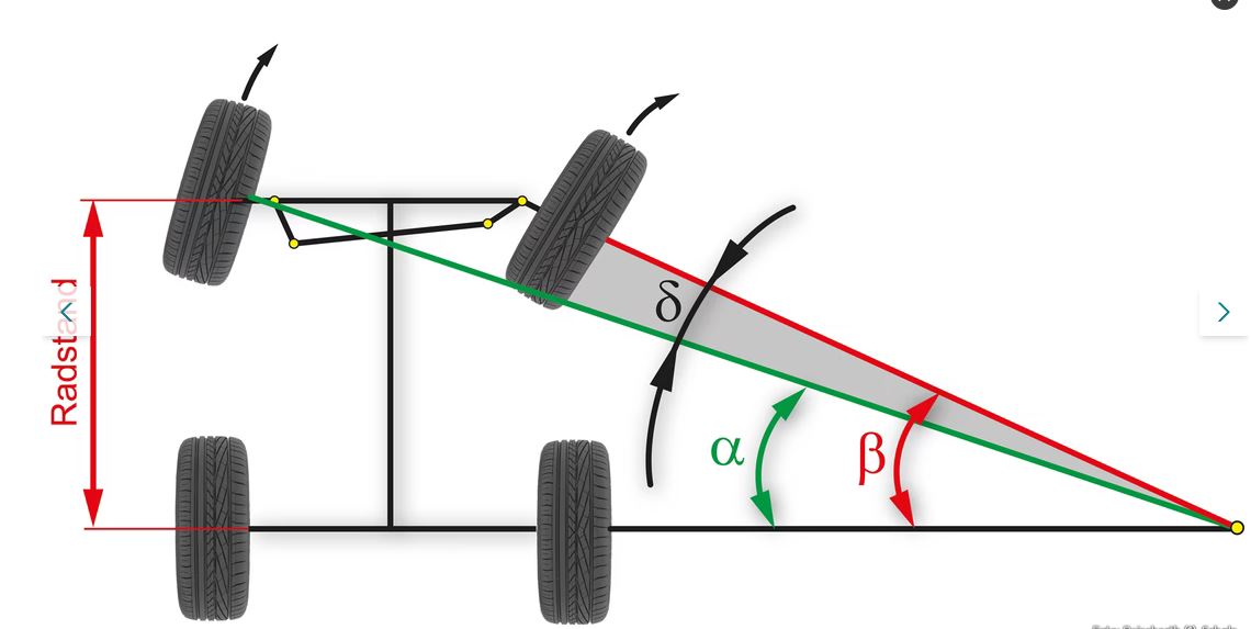

Bei großen Lenkeinschlägen muß das kurveninnere Rad einen deutlich größeren Lenkeinschlag haben als das äußere, weil es ja einen deutlich kleinen Radius abfährt.
Das wird bei der Auslegung der Lenkgeometrie aber nicht immer korrekt umgesetzt.
Die Priorität liegt auf der richtigen Spureinstellung bei höheren Geschwindigkeiten und geringen Lenkwinkeln und nicht bei geringen Geschwindigkeiten und vollem Lenkeinschlag.
Darum stehen bei vielen Autos die Räder bei vollem Lenkeinschlag nicht genau passend zueineinader und radieren etwas.
Anbei eine Grafik, die aber nicht exakt richtig ist, weil hier ein vergleichsweise riesiger Lenkrollradius angenommen wurde. Bei einem kleineren Lenkrollradius wäre die Winkeldifferenz zwischen innerem und äußerem Rad noch größer.
