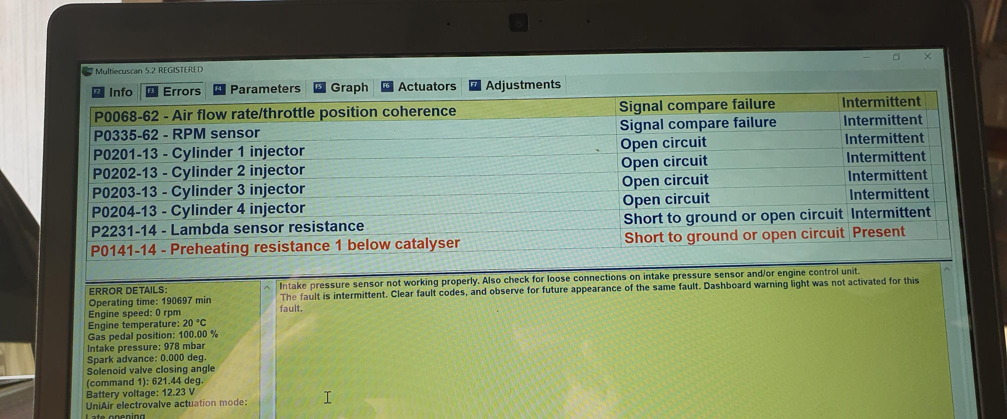

    - Habe mir dann MultiECUScan gekauft:
    Fehlercodes:
    P0068-62 Air flow rate/throttle position coherence | Signal compare failure
    P0335-62 - RPM Sensor | Signal compare failure
    P0201-13 Cylinder 1 injector -> Für alle 4 Zylinder | Open circuit
    und dann noch P2231-14 und P0151-14 Lambda sensor -> Das ist ok da ich gerade den Kat weg habe

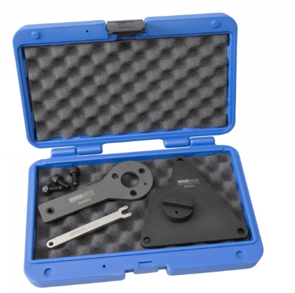

    Ich habe mir das Kit bestellt, mit welchem ich die KW und die NW arritiere.
    Oder welches Werkzeug meinst du?
    Der Zahnriemen war mittlerweile schon 6-7 mal unten und wieder drauf da ich diesen auch im verdacht hatte - aber das sollte gut sein.
    Unten an der KW ist es wie beim T-Jet, und oben passt es durch die NW Arretierung nur so, wenn der "Bobbel" Richtung Fahrer zeigt.
    Eine Anleitung habe ich für den EVO aber nicht gefunden.

  • Ja die Fehler lösche ich als, aber nach einem Versuch sind sie direkt wieder alle da.

  • was bedeutet intermittent? Google übersetzt das mit wechselnd, heißt das dann sowas wie sporadisch?
    in den details steht drin dass die Drosselklappe beim auftreten des Fehlers 100% geöffnet war - das klingt für mich seltsam, sollte die nicht nur ein paar Prozent auf sein?
    Treten alle Fehler wieder auf bei Zündung an oder erst beim (erfolglosen) Startversuch?
    Hast du mal versucht was passiert wenn du die Lambdasonden einfach anschließt und baumeln lässt? Das wären dann schonmal zwei Fehler weniger, vielleicht gefällt ihm das nicht im Kombination mit allem anderen, halte ich allerdings für unwahrscheinlich
    der erste markierte Fehler besagt ja im Grunde, dass es eine Unstimmigkeit gibt zwischen Luftfluss und Drosselklappenposition, übersetze ich das richtig? Hat der Multiair einen Luftmassen-oder Mengenmesser? die Tjets haben doch nur eine Saugrohrdrucksteuerung? Wenn er das Verhältnis von Saugrohrdruck zu Drosselklappensteller meint kommen wir aber vielleicht in richtung MA Problem falls die Ventile zu bleiben sollten
    wenn man nach dem zweiten Fehlercode bei google sucht komme ich schnell zu der Aussage, dass dieser Eintrag gesetzt wird wenn das Steuergerät das Signal vom Kurbelwellensensor vermisst
    Als erstes würde ich in die Istwerte gehen und schauen ob sich der Sensor dort findet, falls ja, Sensorwert aktivieren und grafisch mitschreiben während des Startversuchs. Da dürfte ja leider nichts sinnvolles bei rauskommen.
    Im Anschluss könnte man sowohl den Sensor erneuern als auch mal mit fliegende Leitungen den Kabelbaum überbrücken. So kann man Verkabelung als auch Sensor Ausschließen. Das Auspinnen könnte da schwierig werden, hier wird eventuell Spezialwerkzeug nötig. Natürlich muss man vorher rausbekommen wo das Kabel hingehen sollte.
    Seltsam bei dem Fehler ist, dass er selbst mit defektem Sensor eigentlich über den Nockenwellenpositionssensor trotzdem anspringen sollte, wenn auch mit einigen Umdrehungen verspätet
    Mein Abarth 695: XSR Yamaha Edition​ +Zemco-Tempomat +smoked Seitenblinker +305mm Brembo +langer 5.Gang +G-Tech Evo 240 LLK +G-Tech Evo200 Software +oberes Motorlager mit Street- Powerflexverstärkung +G-Tech Schaltwegsverkürzung +G-Tech GT550-ST114 +G-Tech Hitzeschutz +Depo Racing 4in1 +KW V3 +NukePerformance Öl-Catch Tank
  • Rote Fehler (present) sind im moment da. Blaue (intermittent) sind mal aufgezeichnet, aber im moment nicht da. Blaue können einfach gelöscht worden. Bei Rote erst Problem aufheben.
    gr J

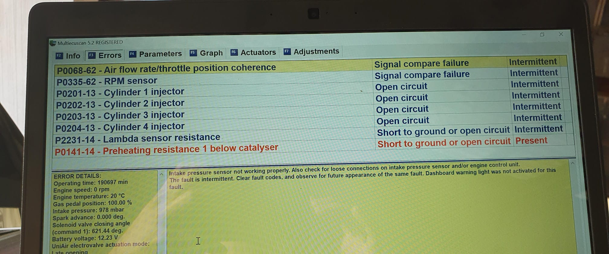

    gr J
    Das finde ich komisch, denn wenn ich alle Fehler Lösche, das Auto dann aus und wieder an mache und Fehler neu auslese sind sie weg. Also wirklich gelöscht.
    Versuche ich das Auto dann aber an zu machen, erhalte ich die Fehler wie im Foto wieder?

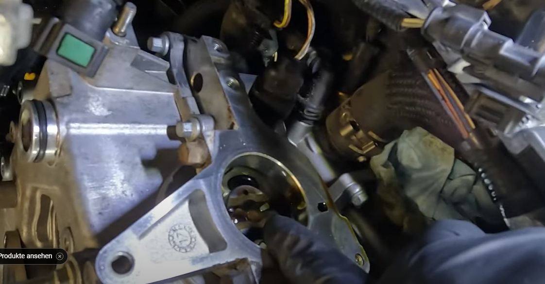

  • Kurzes Update:
    Ich wollte die neue Multiaireinheit montieren, und habe gesehen das ein Einlassventil nicht mehr hochkommt sondern dauer offen ist.
    Anscheinend ist die MultiAir Einheit nicht gut montiert gewesen und es hat das Ventil verbogen.
    Aktuell ist der Zylinderkopf beim Motorbauer, bekommt neue Ventile, Schaftführungen, Dichtungen, Federn usw.
    Dieser sollte nächste Woche wieder bei mir eintreffen, und dann geht es an den Einbau - Diesmal durch eine Fachwerkstatt.
    Bin gespannt.
    Mein Auto: Grande Punto Abarth und Abarth Punto Evo
