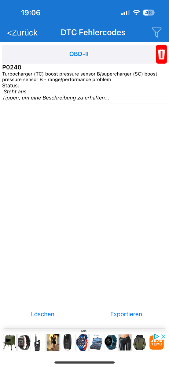

    Ich habe aktuell den Fehler P0240.
    Meine Werkstatt hat schon ein Druckventil vor dem Kühler ausgewechselt, leider Fehler immer noch da.
    Jetzt meinen die Mitarbeiter das alle werte gut sind bei der Fahrt nur das Ventil auf einmal abschaltet..
    Jetzt steht im Raum das es wohl am Steuergerät liegt !?

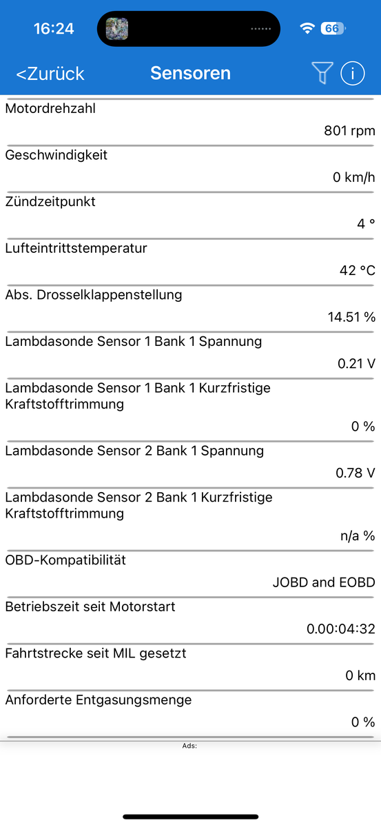

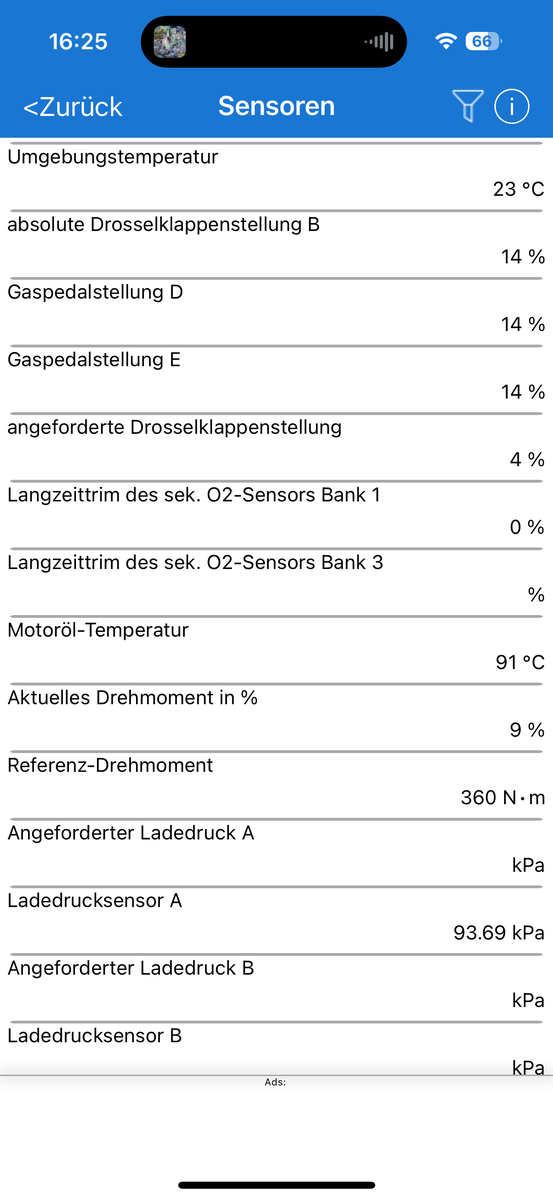

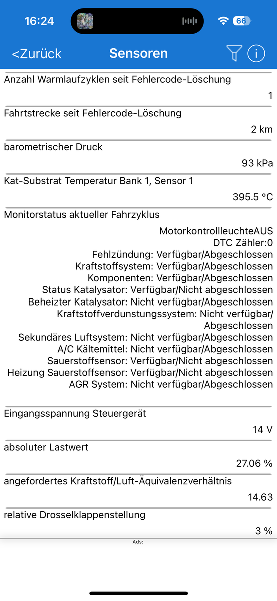

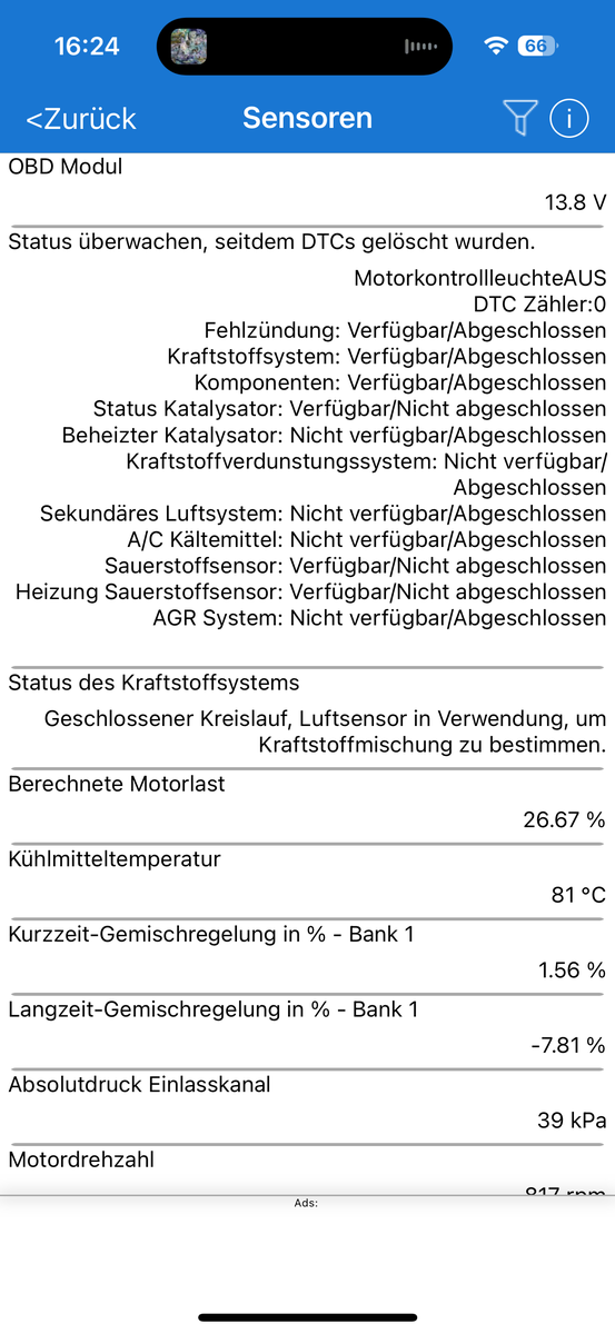

    Im Anhang mal die Daten aus dem Auslesegerät.
    Daniel
  • Motordrehzahl Leerlauf 800 rpm bei 91°C Öl und Saugrohrdruck 93,7kpa /0,937bar ist mMn nicht schlüssig.
    Wenn mein Motor warmgefahren ist habe ich eine niedrigere Drehzahl und viiieeel weniger Saugrohrdruck. Ich mache morgen bei mir mal Screenshots wenn ich in der Arbeit gelandet bin. Wenn der Sensor in Ordnung ist muss doch da irgendwo ein Leck sein wo er massiv Falschluft bekommt. Wie ist denn die Leistungsentfaltung? gibt es Pfeifgeräusche? erreichst du laut Schätzeisen die 1,2bar im Sportmodus?
    PS eben noch gesehen, dass das Fahrzeug einen Umgebungsdruck von ebenfalls 93kPa anzeigt was 1:1 dem Wert des Saugrohrdrucksensors entspräche. DAS macht garkeinen Sinn für mich. So viel Falschluft kann garnicht vorhanden sein damit in der Ansaugbrücke Umgebungsdruck herrscht

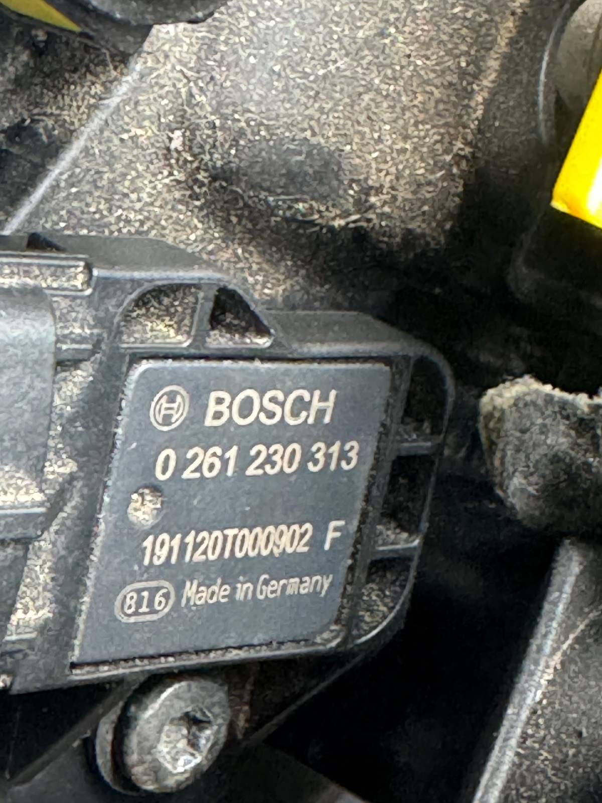

    Den neuen Ladedrucksensor habe ich bei einem Teile Händler mit Angabe der Teilenummer die auf dem Sensor steht geholt. Ob das echt der richtige ist weiß ich ja nicht, es steht zumindest auch nicht das gleiche darauf. Ich habe mir heute aber nochmal einen bei einem Fiat Händler über das Internet bestellt der gleich ist wie das Original aber halt nur ein Drittel kostet um sicher zu gehen das ich diesen als Fehler ausschließen kann.

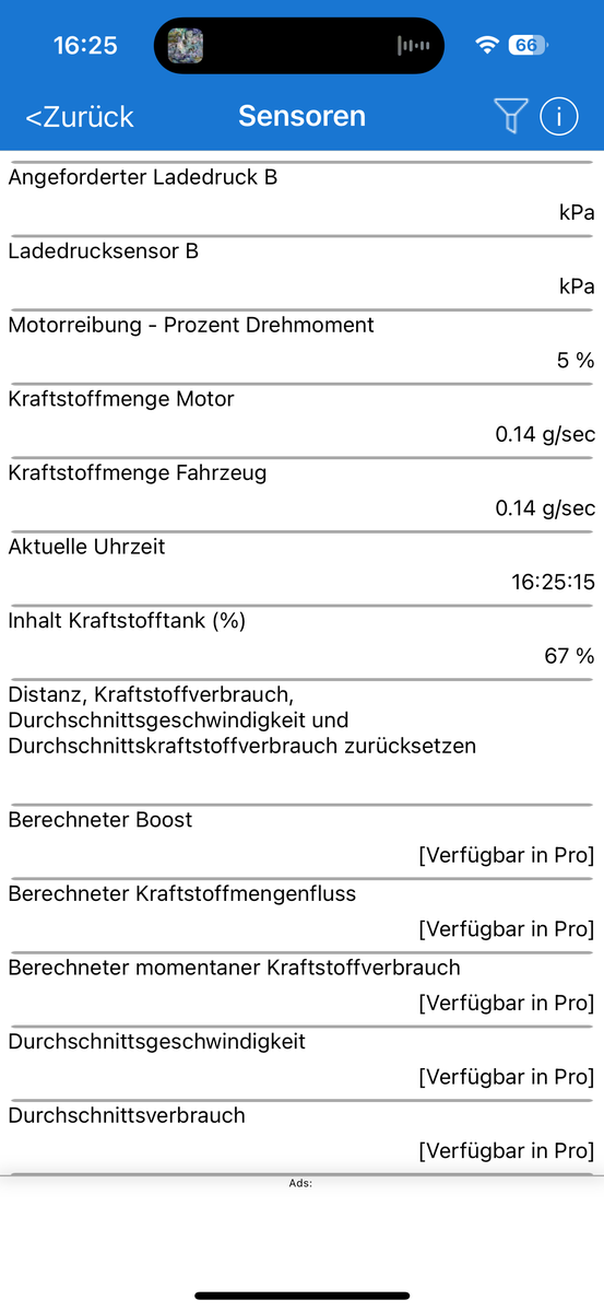

    Der Sensor B zeigte keinen Druck im Stand an….richtig so ?

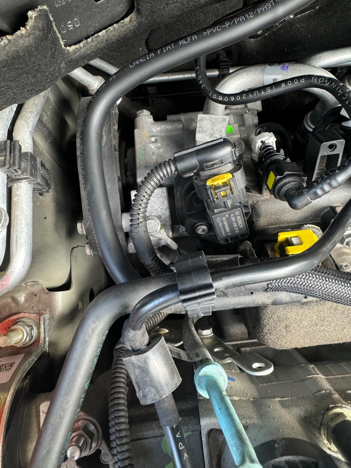

    Hier noch Bild vom Originalen Bosch Sensor.

    Ich hab auch mal Werte angeschaut bei meinem, den Wert wo bei dir die 93kPa stehen gibt's bei mir gar nicht (siehe weiter hinten im Text :/ ) , weiter oben gibt's bei dir "Absolut Druck Einlasskanal" = 39kPa = 0,39bar - das entspricht ca meinen 0,32bar an der Stelle, wenn auch etwas höher bei dir. Anscheinend ist aber mein ELM Adapter defekt, ich kann nur die ersten paar Werte auslesen, ca. 2/3 bleibt bei mir leer sehe ich gerade.
