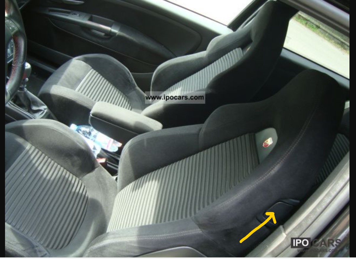

  • Hello
    Hier die Teilenummern aber die Preise sind sehr teuer wenn du etwas bekommst eher Richtung England und dort so um die 100 Euro
    Gebraucht wirst du auch kein Glück haben die meisten geben nur die Sitze als ganzes ab
    Ein geheimtip bin den Alfa Brera Spider schon gefahren hat die selben Sportsitze nur mit anderen Bezug denke davon sollte der Griff auch passen (siehe Foto)
    Von den Alfas bekommst auch leichter gebrauchte Teile ;)
    (habe ich auf die schnelle gefunden https://octoclassic.com/de/pro…black-184882960-184882860)
    Abarth Punto Teilenummern
    11 183548680 VERKLEIDUNG SN (Griffschale)
    11 183548880 VERKLEIDUNG DS (Griffschale)
    1 185066380 BEHALTER SN (Griff mit Seilzug)
    1 185066280 BEHALTER DS (Griff mit Seilzug)
    Brera Teilenummern
    4 183548860 VERKLEIDUNG DS(Griffschale)
    4 183548660 VERKLEIDUNG SN(Griffschale)
    5 185066260 BEHALTER DS (Griff mit Seilzug)
    5 185066360 BEHALTER SN (Griff mit Seilzug)
